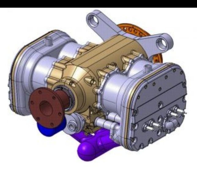

Motorist_53 сказал(а):
dttdmitry сказал(а):
Физика горения давно изучена вдоль и поперек.
Весьма смелое заявление. Если  всё было так то уже давно вся авиация летала бы на детонационных двигателях со спиновым горением. Видать с химией у вас проблемы.
Мы тут ведь про поршневики трем?  В них возможно только дозвуковое горение.
У бензиновых с точки зрения КПД самый оптимальный рабочий обьем это 400-500 кубических сантиметров и ничего с этим не поделаешь.
Тем не менее, у АШ-62 объем цилиндра равен 3.32 л - а удельный расход отнюдь не зашкаливает, равняясь 215 Г/л.с. ч.
   Качетвенно все, Вами сказанное, особых возражений не вызывает - но, "сколько это весит в граммах" вряд ли можно от Вас требовать. Понятно, что увеличенный объем цилиндра увеличивает отношение объема к площади - и что для русского дизеля хорошо, то для немца бензинового - смерть; но в нижнеклапанном цилиндре это отношение принципиально меньше: поэтому и оптимальный объем цилиндра должен быть больше.
Собственно, все выводы делаются, исходя из современных автомобильных мотолров, и они вовсе не обязаны охватывать весь спектр конструкций, схем и размеров поршневых моторов.
Однако, педалируя неоптимальность нижнеклапанного двигателя, Вы ломитесь в открытую дверь: выше было признано, что вообще, характеристики двигателя могут быть и не на высшем уровне - но существенное, признайте, упрощение конструкции означает и меньшую трудоемкость и меньшие требования к производству, что должно благоприятно сказаться на цене.
Физика горения давно изучена вдоль и поперек. Скорость нормального горения весиьма определенншая штука. Сверхскоростные камеры все показывают наглядно, если теория не убеждает.
И что - на тихоходном цилиндре большого диаметра не хватает времени для сгорания смеси так же, как если бы он был оборотистым с меньшим диаметром - ха. Если время сгорания смеси примерно пропорционально диаметру цилиндра - то объем цилиндра , пропорционален его площади при том же рабочем ходе - а ход также больше. к тому же, сгорание, растянутое по времени, положительно влияет на характеристики мотора.
Гидродинамические потери я еще могу понять - но в то, что фронт пламени за 15 мс не пройдет 100...150 мм (примерно 10 м/с) верится с трудом.
Владимир Павлович, с уважением к Вам, хотел бы прояснить о чём высказался Дима. То, что он имел в виду, не совсем то, вернее еще не всё, что видно в первом приближении. Он рассуждает как двигателист и соответственно подает материал так, как он его наблюдал и изучал. Под «физикой горения» подразумевается не только скорость горения рабочего тела, здесь еще учитывается – скорость выгорания. А это, уже немного другое. Именно поэтому он и упомянул (намекнул) о практической стороне исследования рабочего процесса – скоростные камеры, то, с помощью чего разработчики и конструктора в экспериментальной части исследуют как и что горит. И пояснил вот тут.
Ребята конечно молодцы. Но низкого удельного расхода получить на нижнеклапанном моторе не получится, ибо физика сильно против.
Ну, на "Победе" М-20 удельный расход был равен 250 г /л.с. ч, тогда, как мнимальный у М-14П - 210.
Утверждаю, что такая разница ВООБЩЕ никак ни на чем не скажется, при том, что простота и надежность гораздо выше. И требования к топливу куда ниже. И с перегревом лучше. И моментная характеристика лучше.
На Победе очень длинный шатун, что снижает мехпотери довольно сильно на тихоходных двигателях. Линейные размеры камеры сгорания в разы меньше, чем у рассматриваемого двигателя. Для Ритма нужно будет 4 свечи ставить, что бы приблизиться к Победе по эффективности сжигания топлива. Огромная площадь камеры сгорания так же обуславливает огоромные потери тепла рабочего тела, то есть снижение КПД, опять же при той же отдаваемой мощности данный двигатель будет больше тепла передавать в детали камеры сгорания, чем верхнеклапанный.
М14П тоже не идеал по расходам, там приводной компрессор ухудшает удельный расход, редуктор опять же отжирает КПД немного. Но там в отличие от Победы один кривошип, что сильно снижает мехпотери на КШМ. Безредукторный ещё чуть получше будет в этом плане. На нижнеклапанном двигателе нужно будет ниже степень делать для такого же бензина, как на верхнеклапанном, нижнеклапанный раньше "звенеть" начнёт. Опять же реализовать все прелести распределённого фазированного впрыска на нём не получится. Есть ещё несколько "секретов", о которых я тут говорить не буду пока, может они мне ещё самому пригодятся...
Со своей стороны могу сказать следующее, за несколько лет работы на стендах, по доводке двухтактных моторов, подтверждено и не раз, что наши две свечи работают не на функцию дублирования или резервирования зажигания, а на рабочий процесс. За, примерно, 400 суммарных часов стендовых испытаний (не одним моторокоплектом), доводки мотора по показателям, головка цилиндра претерпела изменения компоновки свечей зажигания 2 раза и в итоге угол развала свечей зажигания ушёл с 15 градусов на 60 и потом на 86. И это никак не связанно с химией. Просадка показателей по внешнескоростной характеристике 5% (при отключении одного ряда/контура свечей зажигания). А это совсем не мало. Это вкратце. Я еще не затрагиваю изменение показателей по Ge, при всех этих манипуляциях.
Мне очень неприятен формат общения который сейчас тут виден, мы все взрослые и образованные люди и очень хочется надеяться что воспитанные. Профессионалы каждый в своей области, и, именно поэтому мне за Державу не обидно. С уважением ко всем, хочу попросить прекратить тон общения такой, какой есть сейчас. И скажу уж совсем откровенно, я уважаю очень Вас, Владимир Павлович, Дмитрия (dttdmitry)   , Алексея Козлова (КАА), Олега Юрьевича Лейко (Инженер-109), с интересом читаю что пишет об истории авиации snmon warwarwetterweg.
Этим и интересен форум, что Вы есть. Еще раз с уважением ко всем, прошу закончить в адрес друг друга не подобающее общение.
Дима, поправь меня пожалуйста, где сочтешь нужным, по технической стороне.
Да я, не претендуя на профессионализм в области моторостроения, все же, вполне понимаю и воспринимаю приводимые Дмитрием, аргументы - но свои доводы привожу с общеинженерной точки зрения; и подкрепляю свои доводы примерами реально работающих конструкций. И, должен сказать: эти доводы либо вовсе игнорируются, либо, без их опровержения, приводятся новые, не имеющие к предыдущим, отношения; либо, как в случае с шатуном, неубедительные. В детстве, в летние каникулы,подрабатывая в гараже совхоза, разбирал моторы и ЗИС-5 и полуторки и ГАЗ-51, Победы и даже трофейного БМВ. И излишняя длина шатунов Победы как-то не отложилась в мозгах. И блоки цилиндров верхне- и нижнеклапанных моторов не казались слишком отличающимися по высоте.
Надеюсь, эти претензии - не ко мне. Но соглашусь с тем, что усилиями отдельных персонажей, хоть как-то желающих самоутвердиться, технические дискуссии превращаются в склоку. Хотя, споры грамотных сторонников разных позиций также бывают на высоких тонах ( как, часто между Милевцами и Камовцами) - но в дилетантстве там не обвинишь никого.
Наверное правильнее было бы обсуждать техническую сторону конструкции с разработчиком, а то мы тут копья ломаем. Инжениринг это постоянный поиск компромисса, под те или иные задачи. В самолетостроении наверное тоже не все просто и однозначно.

      вот он современный нижнеклапанник авиационный, в нем вроде и коленвал имеет всего 2 шатунные шейки на 4 цилиндра, давно уж как то тут про него обсуждали
    46,5 КБ · Просмотры: 255
