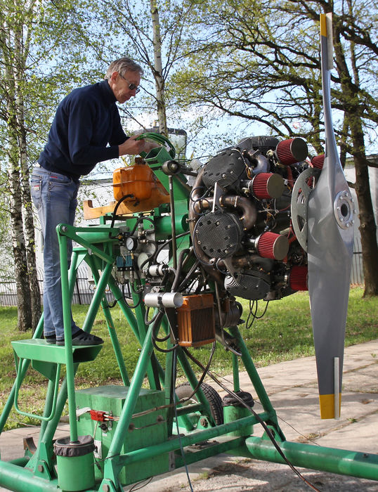

Жаль, что нигде не сообщается диаметр цилиндра/ход поршня, и остаётся только гадать.
Попробую погадать по кофейной гуще и банановой кожуре. Судя по тому, что истринские ребята очень долго ковырялись и изучали М-11, то можно предположить, что диаметр цилиндра и ход поршня у них получился примерно тот же, тем более что объёмы цилиндра почти одинаковые (1718 куб.см на М-11 и 1643 куб.см на "Ритме"). И скорее всего диаметр цилиндра остался тем же (125 мм), а вот ход поршня поджали, чтобы сделать меньше мидель.

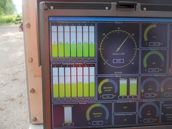

Если исходить из таких предположений пальцем в небо, то ход поршня получается округлённо 134 мм (вместо 140 мм на М-11). Скорость поршня при заявленных 1900 об/мин получаем округлённо 8,5 м/с, что даёт нам долгий и счастливый ресурс ЦПГ.
P.S. И да, я искренне рад за истринцев и желаю им успехов!

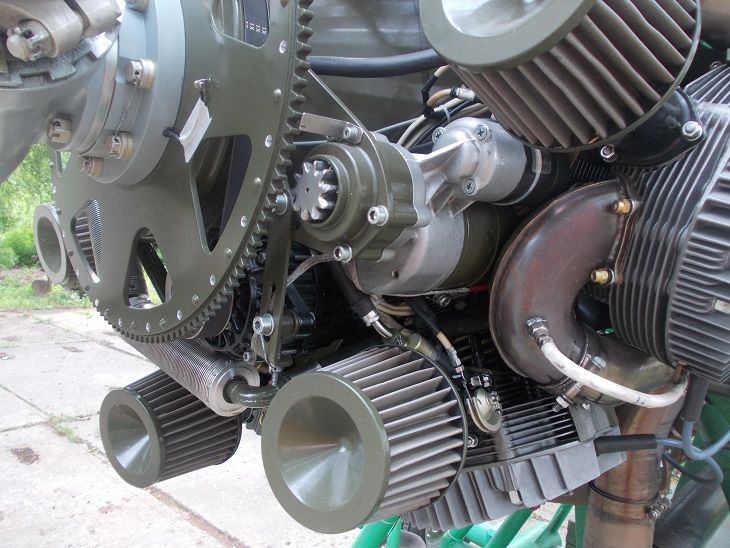

Вот ещё нашёл большое фото двигателя, на котором можно рассмотреть некоторые подробности (по клику)

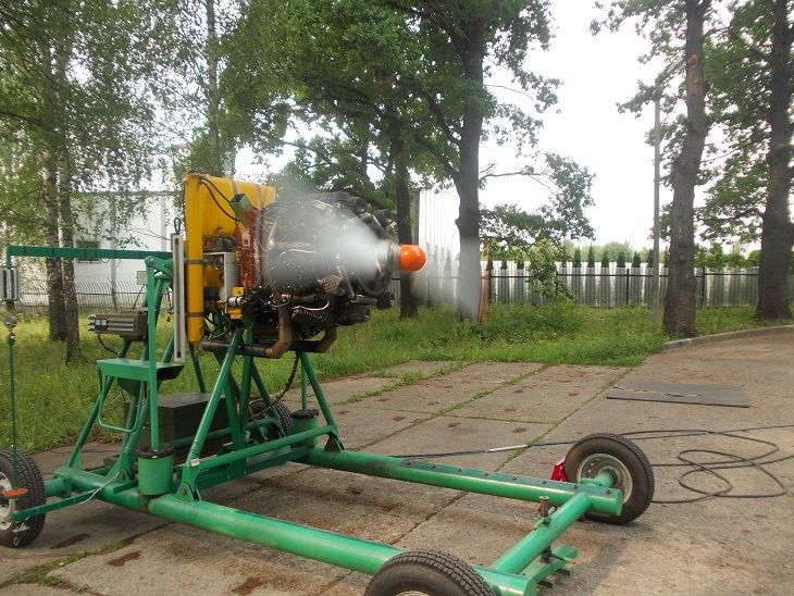

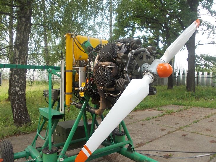

Двигатель "РИТМ"( 1 модификации), что на фото выше, с масляной системой "вертолетного типа" для установки двигателя выходным валом вверх после успешного завершения полного цикла заводских испытаний передан заказчику - компании МАК (Модернизация авиационных комплексов) для установки на проектируемый вертолет. Сейчас разработан, изготовлен и проходит цикл заводских испытаний двигатель "РИТМ" № 2 с маслосистемой самолетного типа. В комплекте с мотором проходит испытания и электромеханический воздушный винт изменяемого шага.
