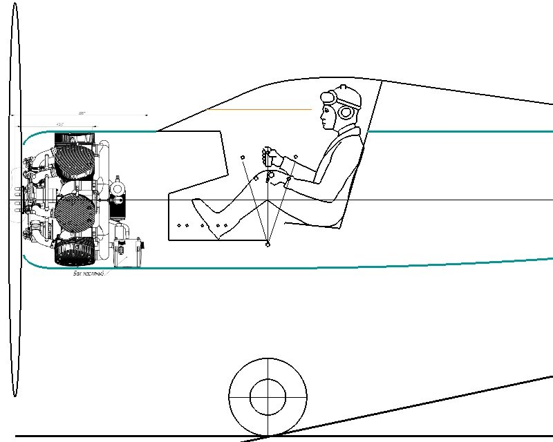

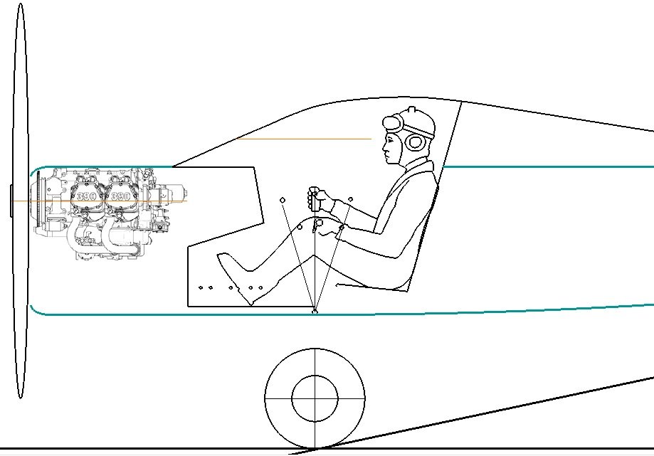

Позвольте, позвольте, отнюдь 🙂
Давайте сравним Ритм, например, с "Lycoming IO-390" примерно равной мощности.
Средние скорости поршней этих двигателей одинаковые. Предположу, что степень форсирования можно считать равной.
...диаметр винта в районе 2000 мм.
С таким винтом хороший самолет не построишь...
Что такое "хороший" самолёт?
Оппозитные безредукторные Lycoming/Continental очень удачно компонуются на учебных, тренировочных, пилотажных самолётах, где винт больше 2 метров не нужен, а малая высота мотора над осью винта обеспечивает хороший обзор пилоту.
И общая высота небольших самолётов с оппозитными моторами и 2-метровыми винтами сильно меньше, чем была бы с Ритмом.
Для примера, силуэты кабин с двигателями равной мощности и одинаковым зазором между винтом и впп (25 см).
В кабину лёгкого самолёта с Ритмом придётся влезать со стремянки.
Лайкоминг и так дорг и тяжел как черт
Про цены сравнивать не берусь.
А вот по массе IO-390 примерно на 20 кг легче Ритма.

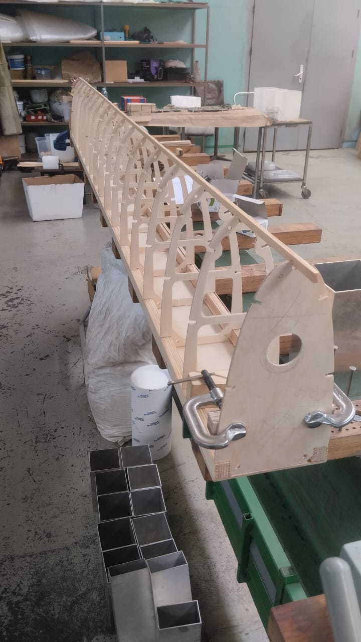

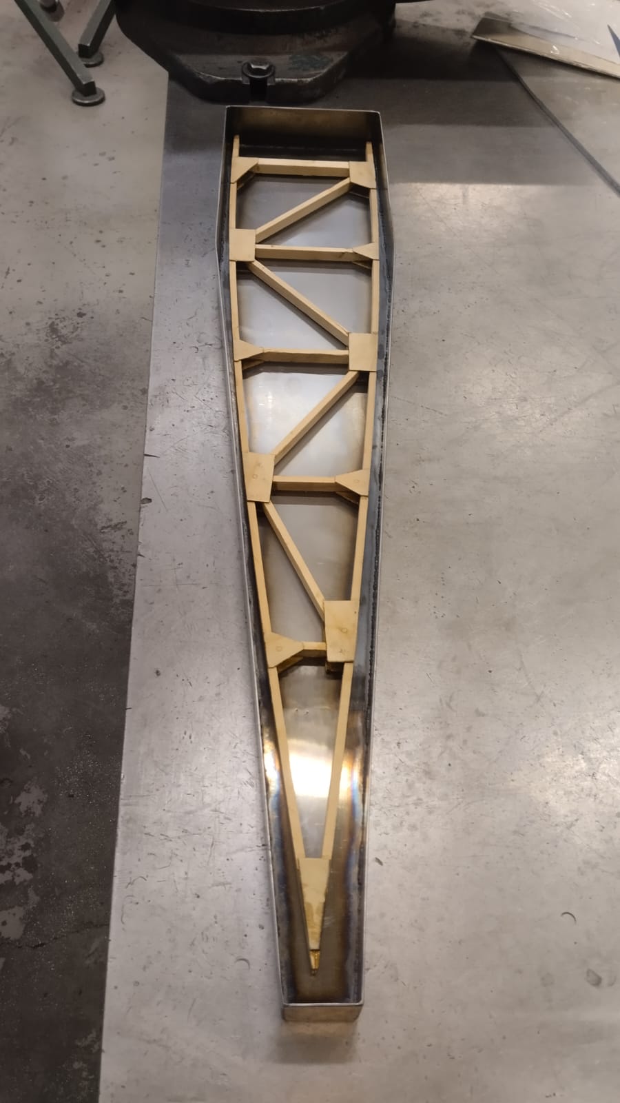

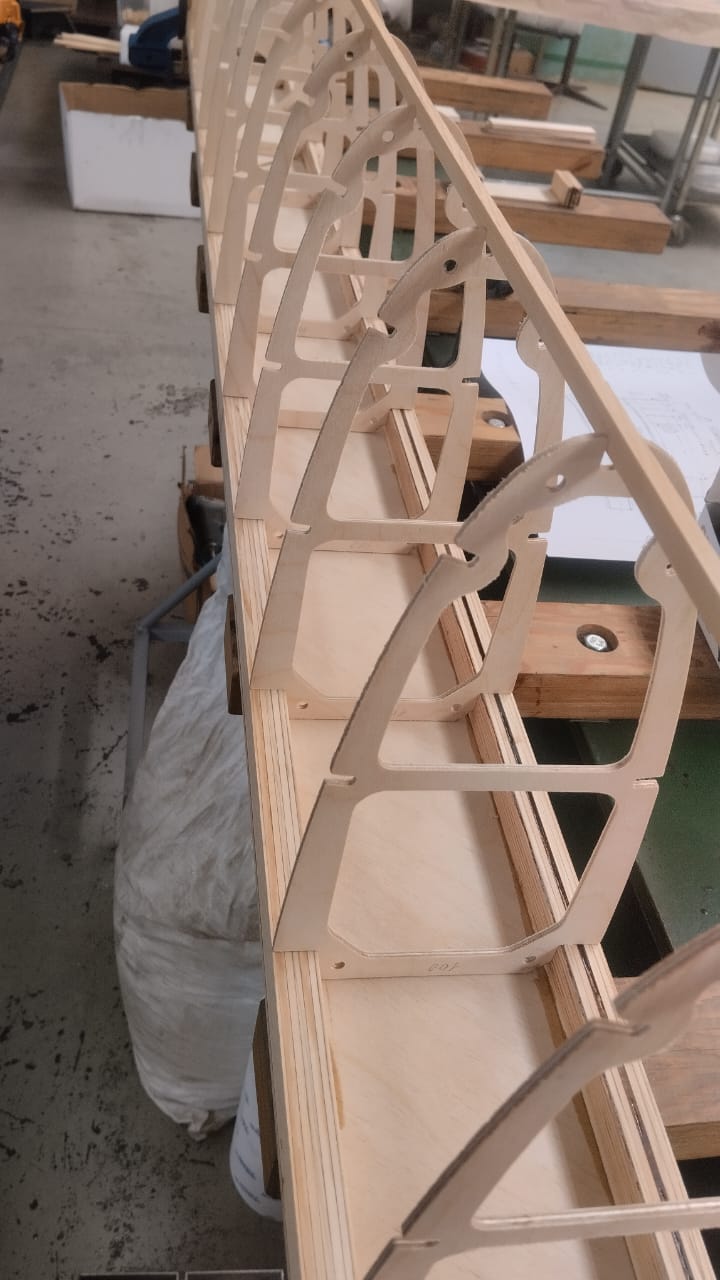

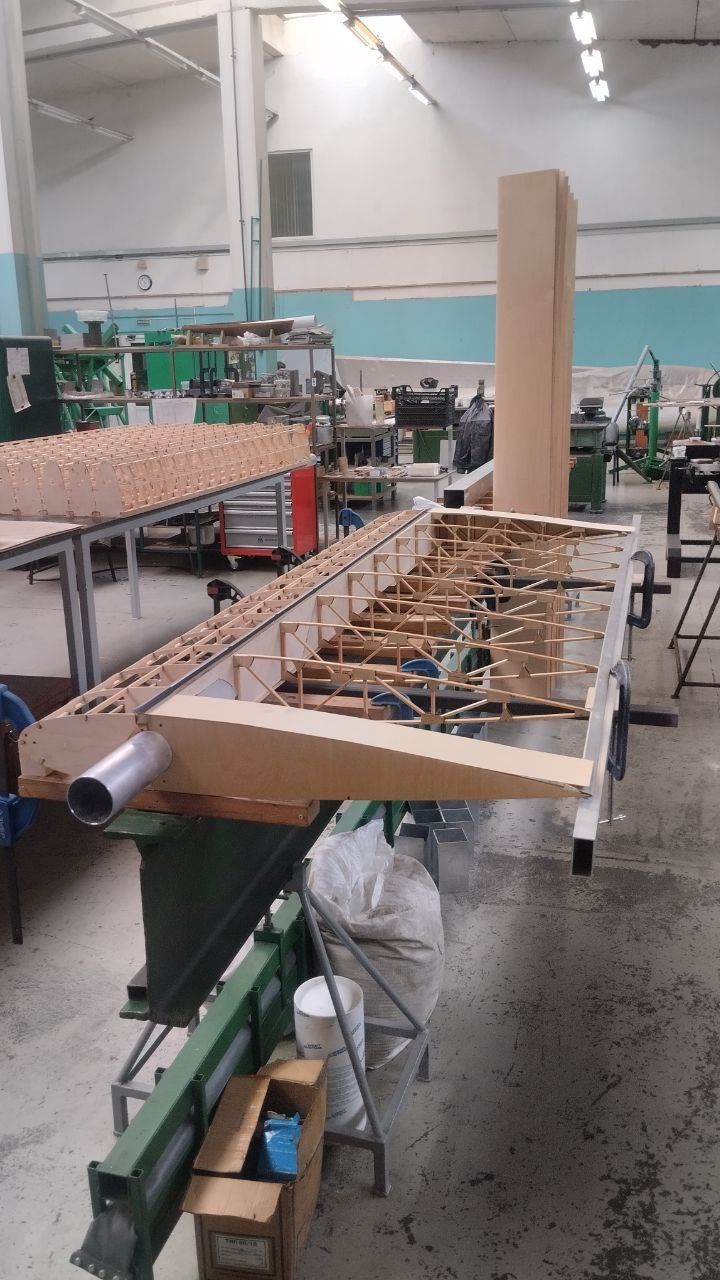

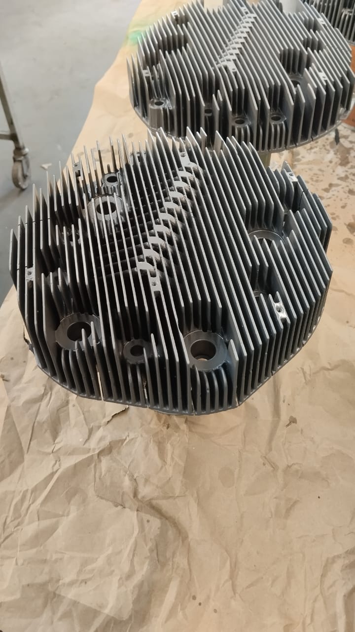

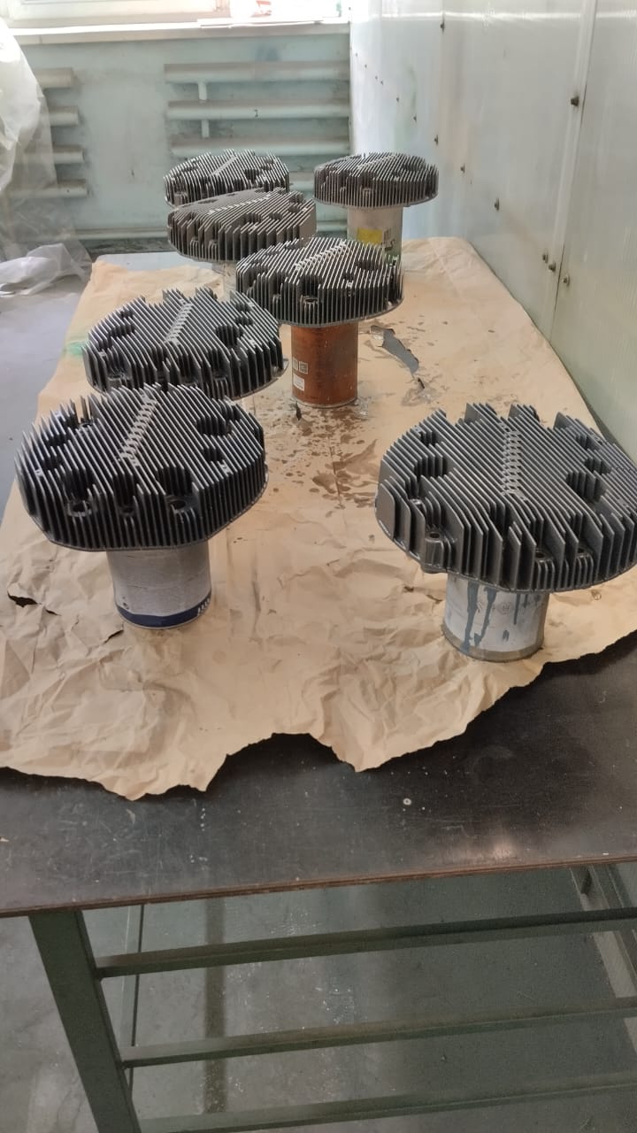

Заполняем паузу в работе производством секретной конструкции.........
    111,3 КБ · Просмотры: 216
    97,8 КБ · Просмотры: 221
    89 КБ · Просмотры: 212

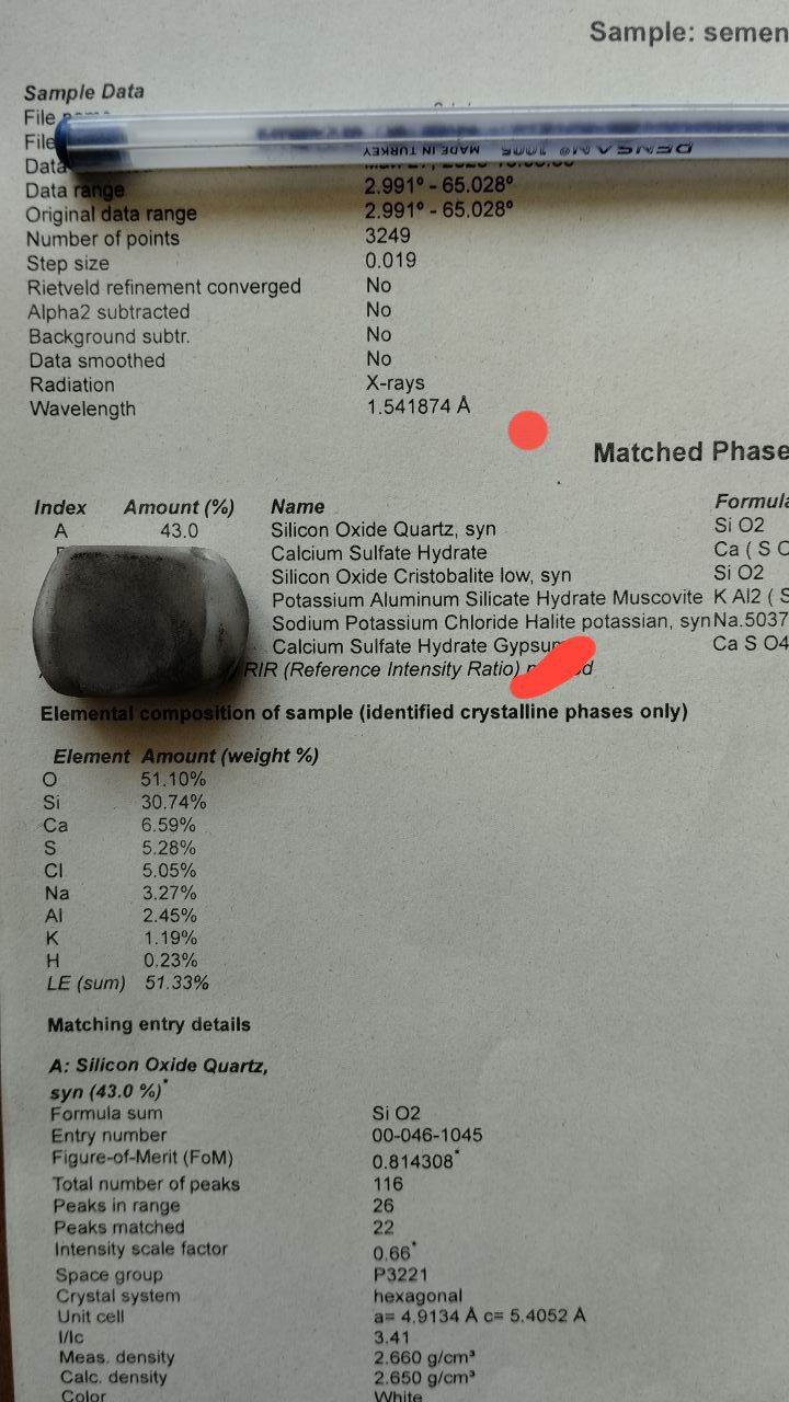

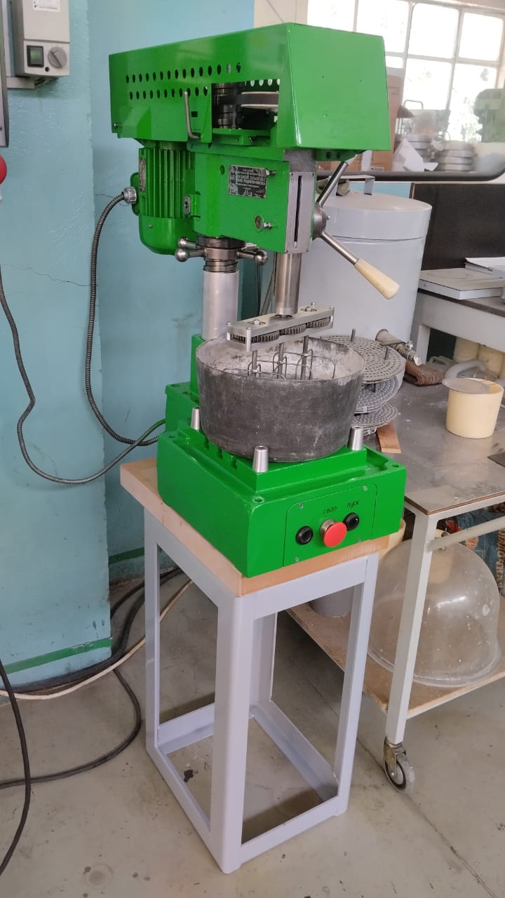

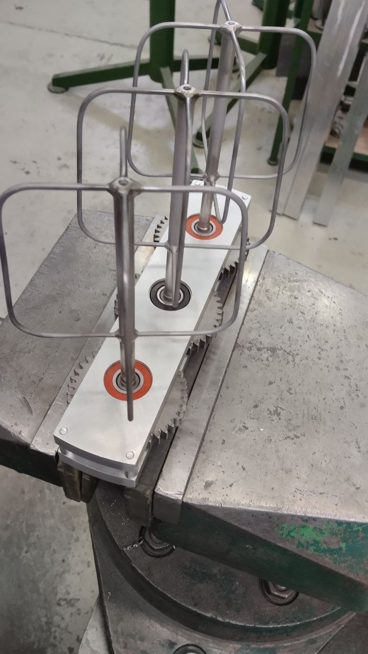

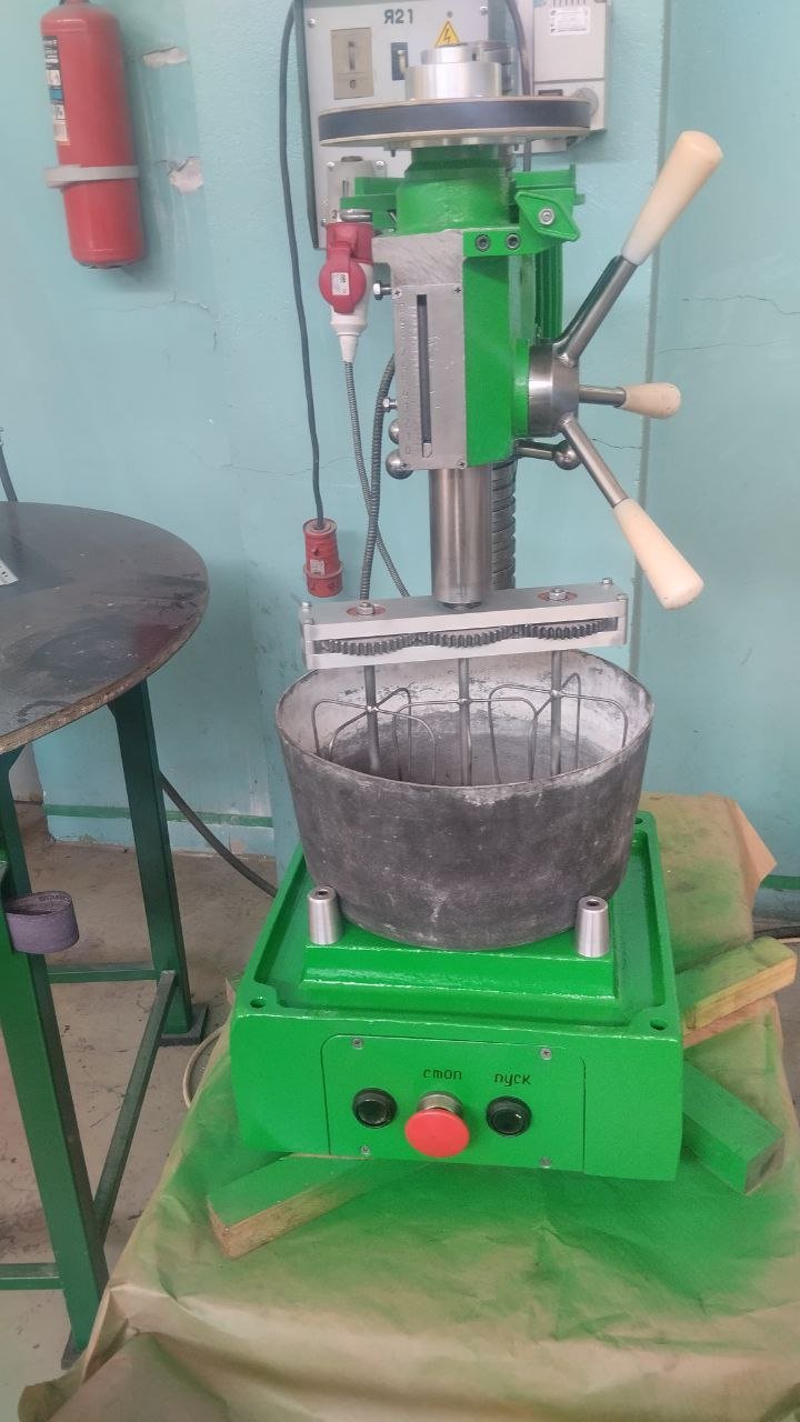

мешалка для гипс
Вот вы заморочились. Венчиком 20л ведро за 1 минуту, с заполнителями и даже с ускорителями сроков начала схватывания замешивается без седиментации. Поделюсь сокровенными опытами. Сушилка для гипса Сушка гипса.wmv
