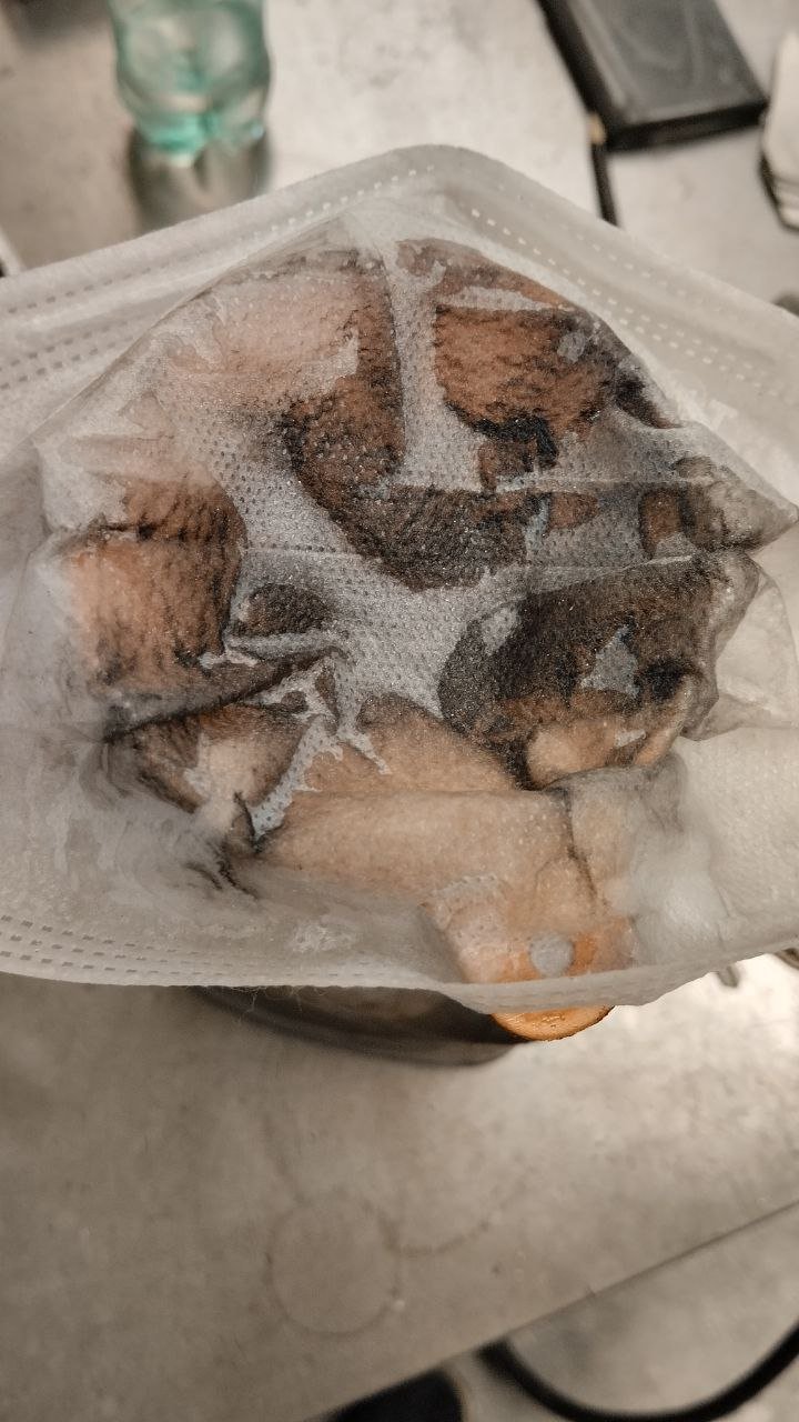

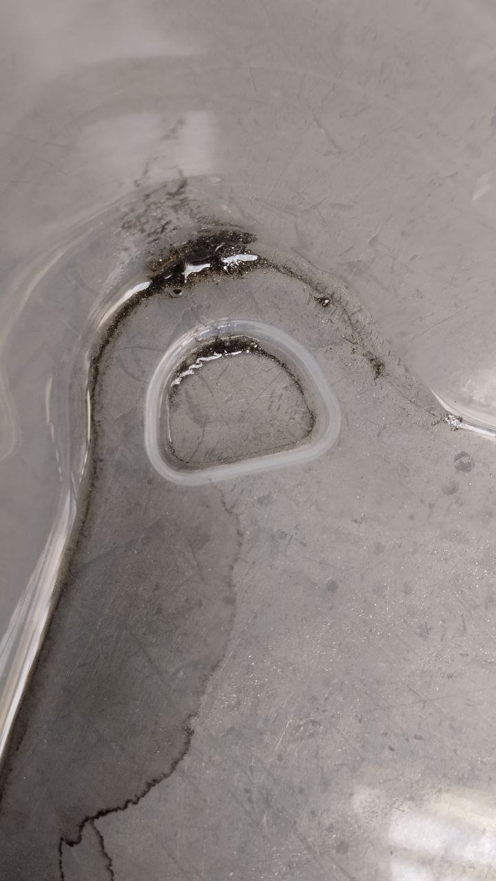

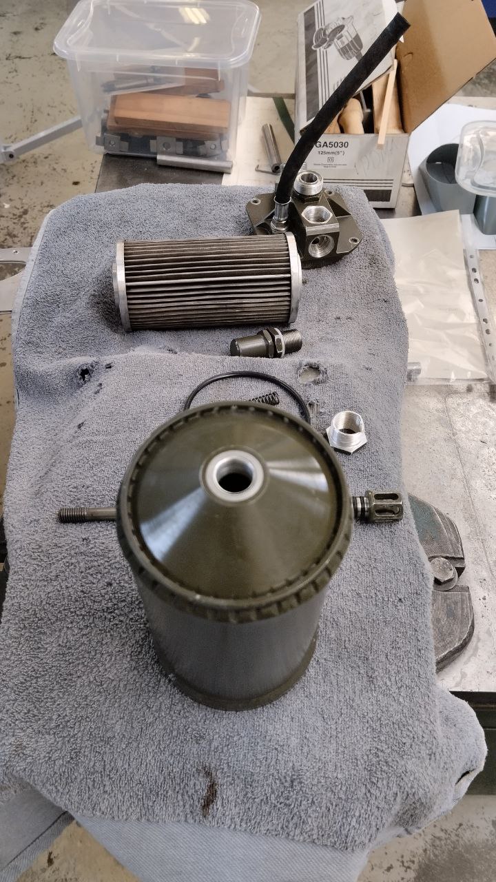

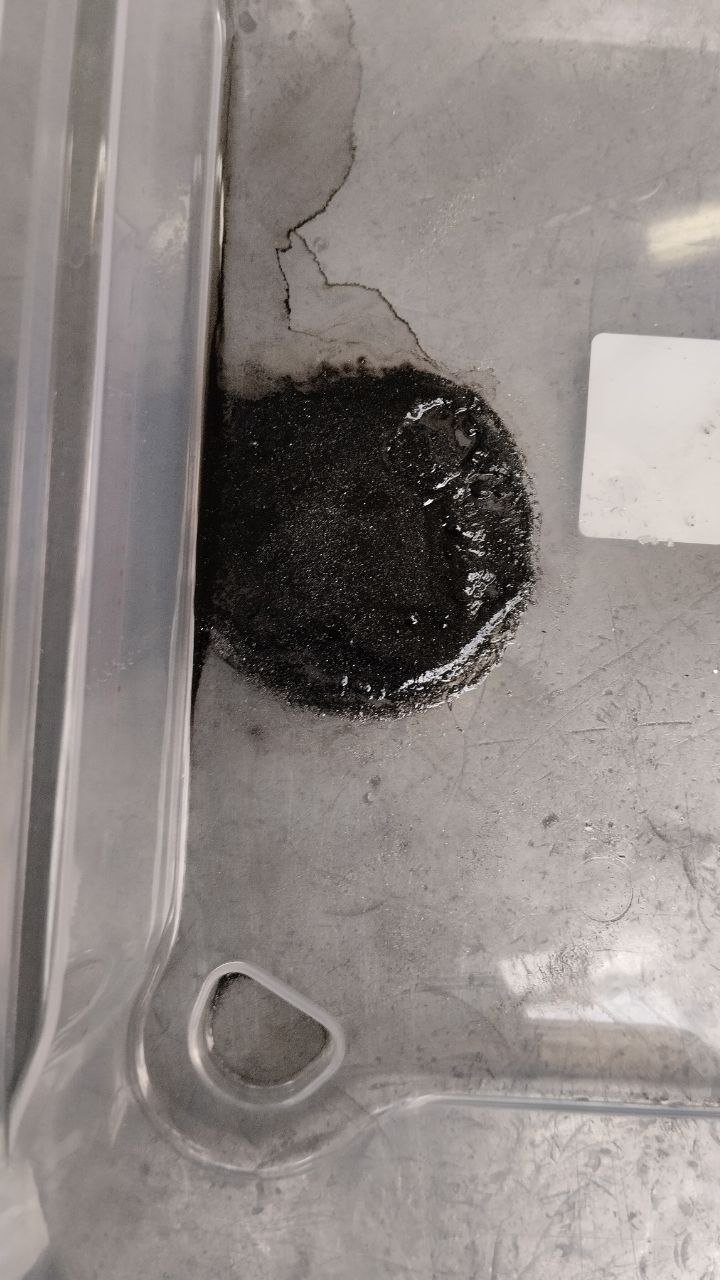

Промывка масляного фильтра.

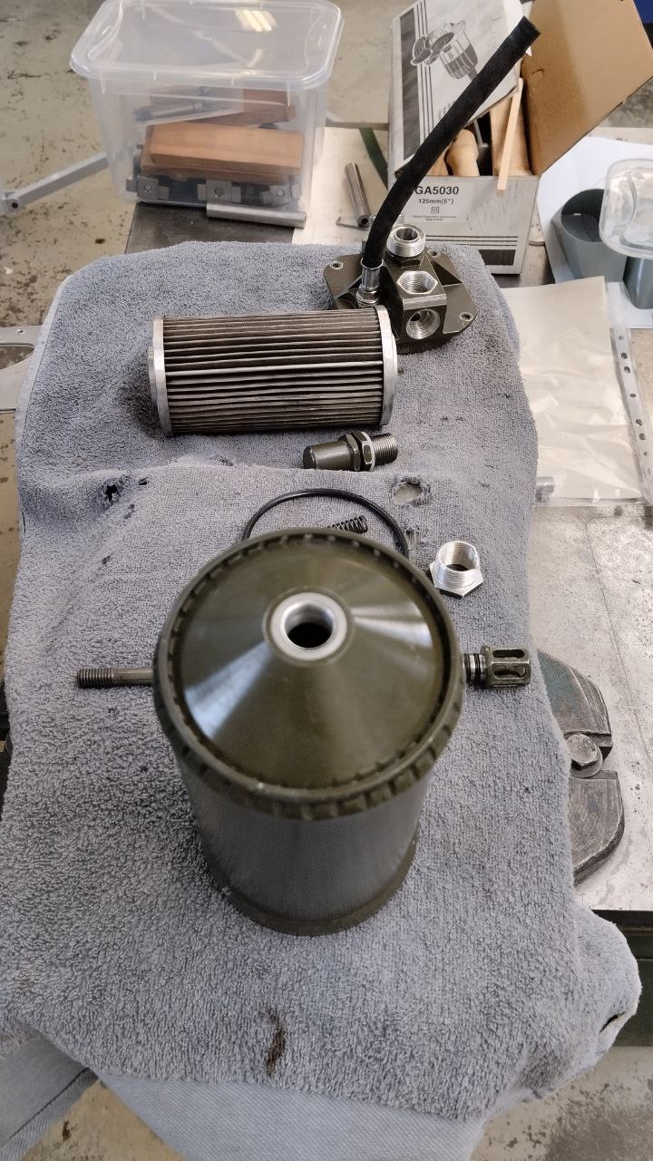

    224,4 КБ · Просмотры: 135

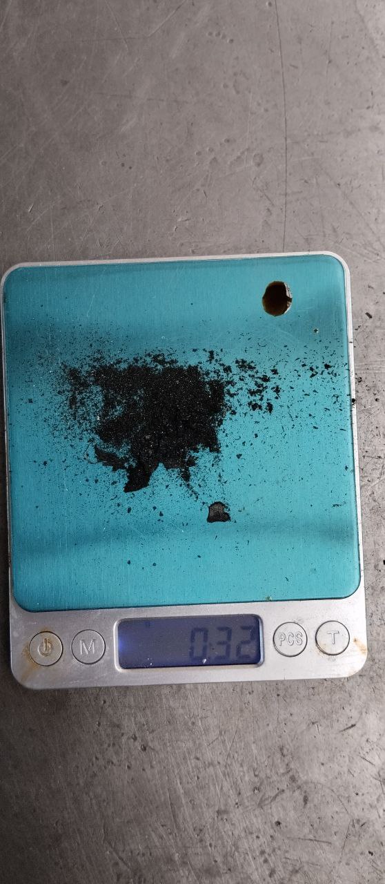

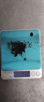

За 30 часов работы.
С учетом потерь.
За один час потеря металла равна 0,01г
Плотность чугуна 7,8 г/см3.
Итого - 0,00136см3/час.
Площадь треня - 3733см2.
Потеря металла 0,0000004 см/час.
Или 0,0004 сотых милимета/час.
Предельный износ гильзы до ремонта - 0,15 мм.
Или 0,015 см.
Ресурс до ремонта -
0,015÷0,0000004=37500часов.
Если учесть, что половина частиц сгорает, еще половина теряется, то получается 9375 часов.
Основной износ мотора - абразивный из за отсутствия фильтрации воздуха и работе в нижних слоях атмосферы, где концентрация пылевых частиц максимальная.
Первые часы работы чугуна отскакивает много. Повторите опыт после замены масла, будете приятно удивлены.
Столкнувшись с первыми трудностями, в первые часы работы нас покидают самые "раздолбайские" частицы. Те, кто справился и остался будут работать долго и, надеюсь, надёжно. 🙂
Чугунное литье должно полежать с полгода перед обработкой. Ну или термообработка - старение отпуск и тд.
Отбеливание называется однако.
Капните маслом на офисную бумагу с плотностью около 65 г/м2. Высушите и посмотрите ореол. Так будет понятно когда масло "сработалось" .
