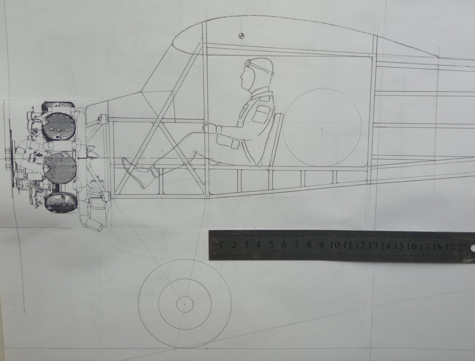

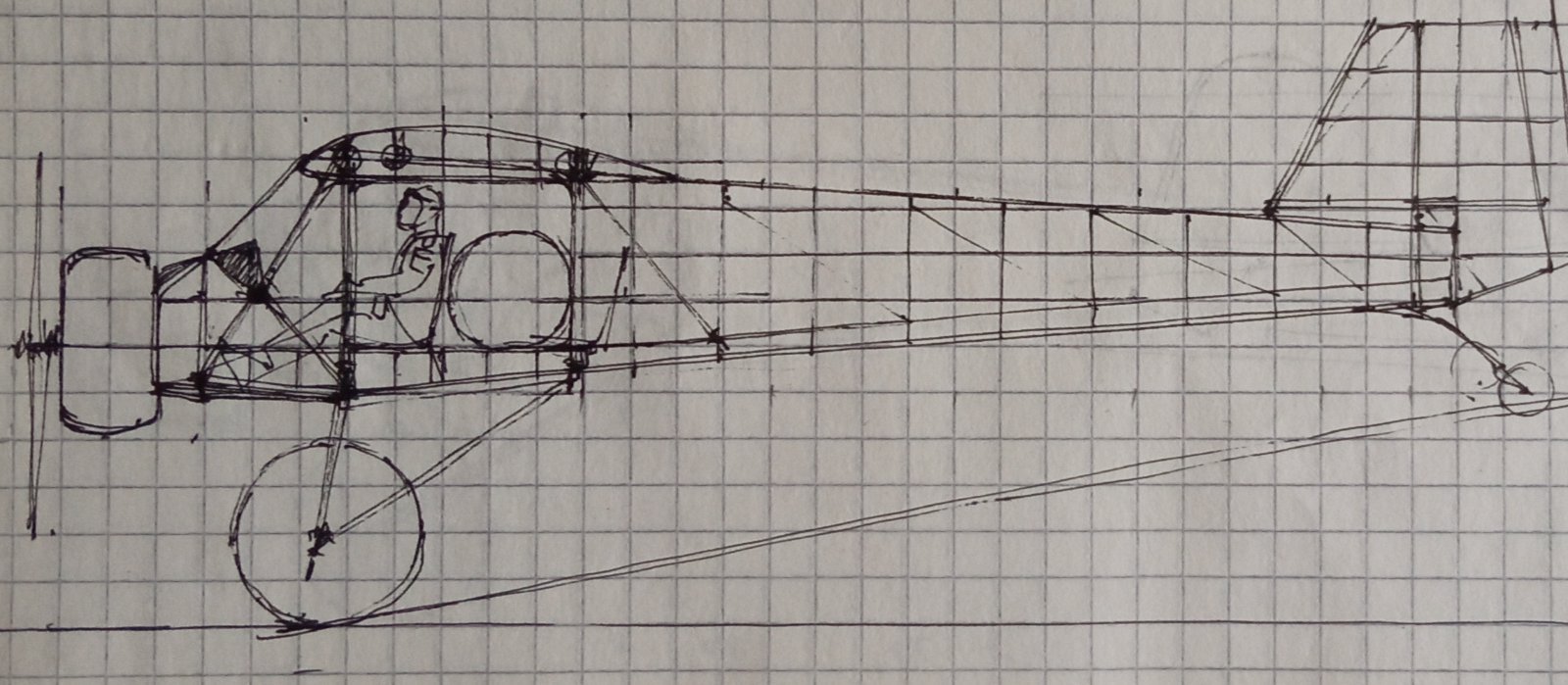

Под "Ритм-7" прорисовка...
К диаметру винта пары клеток не хватает. Значит ось винта придётся поднять на клетку. И кабина тоже вверх попросится, чтобы обзор у пилота не изменился.
Бочку с топливом (груз) наверное лучше сдвинуть вперёд, ближе к 25...30% хорды крыла?

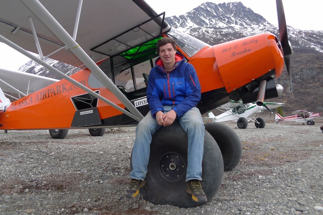

А что за колёса такие диаметром 1 метр? 🙂
Вот примерный набросок передней части фюзеляжа, ферма из профильной трубы, обшивка дюраль, хвостовая часть по типу стол701 или хорнет стол, крыло двухлонжеронное, но по конструкции стола, с большим удлинением...
Бочку ставить только с одним пилотом, это для переброски на "точку"... По развесовке хватает впритык...
Насчет колес, вот такие как на фото думал, а на эскизе, просто рисунок🙂...
У вас все же рисунок не клеится , на нем хорда видится под 2 метра, да еще большое удлинение
Хорда 2000мм, консоли по 6000мм.
Проект не для скорости, для небольших ВПП, с минимумом механизации... Может и крыло с тканевой обшивкой, дюралевыми лонжеронами, упрощенными наборными нервюрами из уголкового тонкого профиля, дюралевым лобиком. Кручение и изгиб снимают два подкоса крыла.
На срез, диагонали между лонжеронами и трубчатые поперечные распорки.
