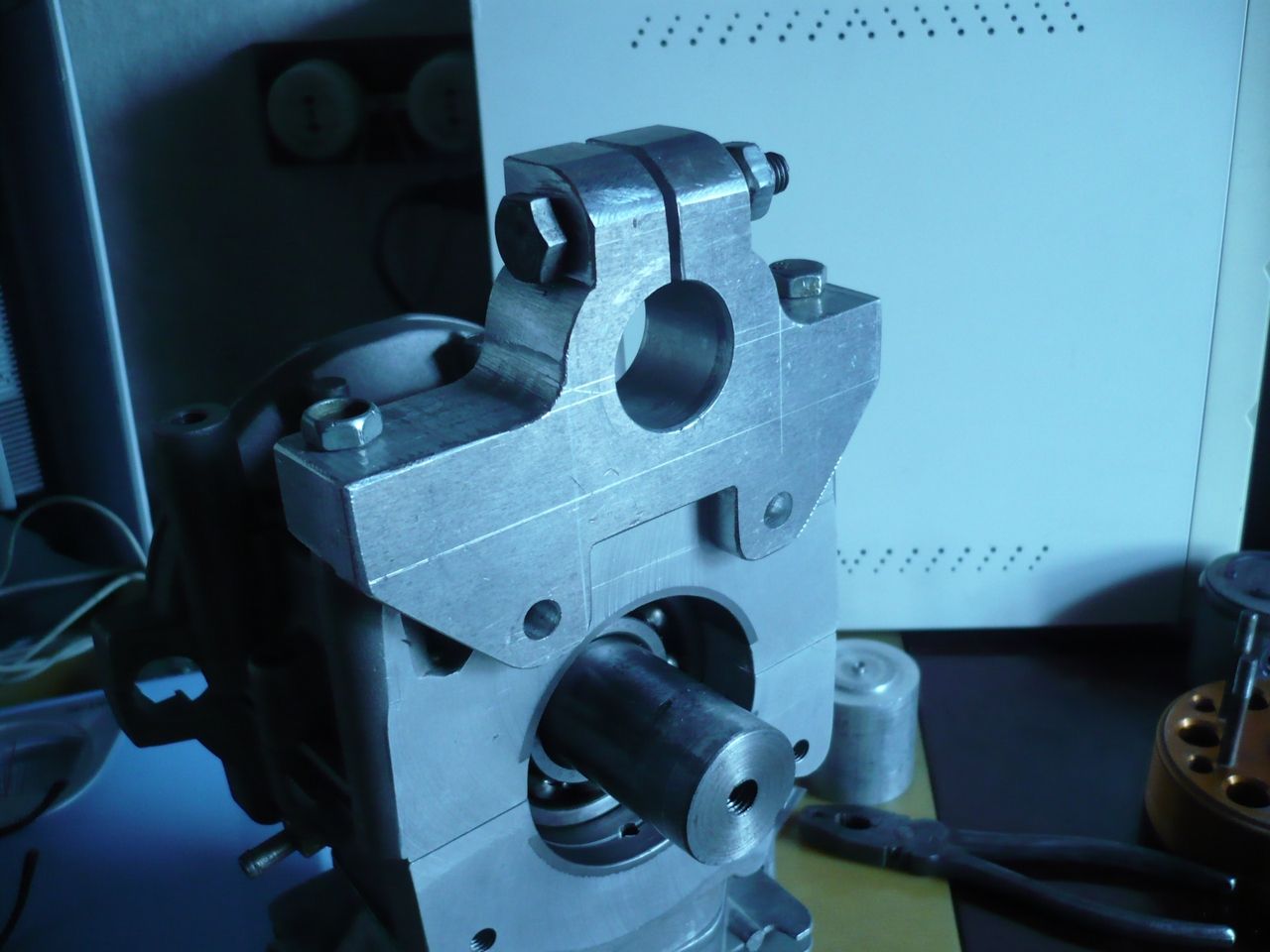

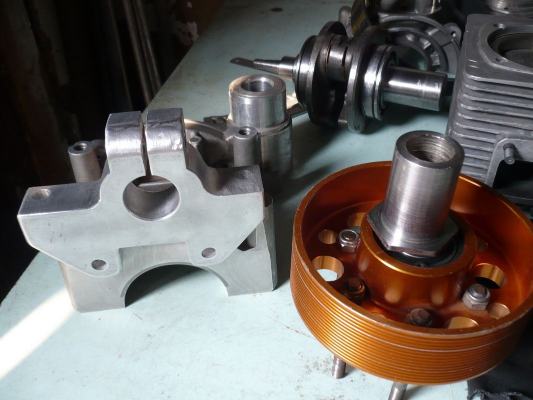

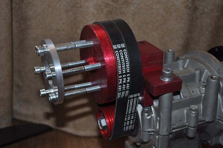

Спасибо. Кронштейн редуктора буквой г на 4 болтах, вот по такой схеме .
А принудиловка у вас стоит? Можно попросить сфотать с друг
ой стороны, детали крепления двигателя?

Нет, к сожалению сфоткать не смогу, давно это было, я его продал..
А крепление просто, уголок дюралевый на картер и через подушки к раме. На цилиндре так же уголок на высокие гайки и подушки к раме.
Принудиловки у меня не было только дефлектор , и его хватало.
Зажигание стояло от скутера, а на коленвале перетачивал конус под маховик ..

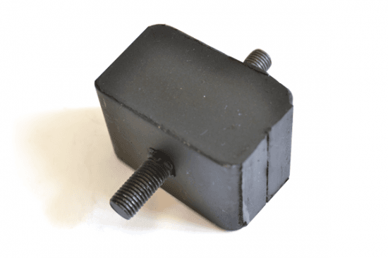

А подушки через которые к раме крепили какие использовали? Спасибо
Россия
Обыкновенные подушки для парамотора, но изначально стояли и бюджетные :D от глушителя для УАЗика,
только я их отпиливал по краям чтоб были квадратными... а потом заменил на парамоторные они по мягче оказались..
А без принудиловки сколько времени максимальные обороты держали? И сколько времени и оборотров в крейсере?
Россия

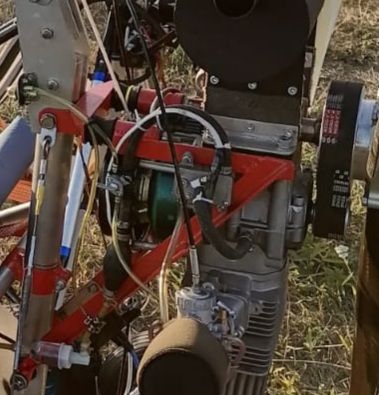

Да..У меня прибор тогда стоял ИСТ 905. В крейсере обороты были в районе 4500 ,температура около 160°С --180°С . На максималах температура доходила до 215°С но долго не держал (около 2 мин). Дефлектор хорошо спасал. Взлетный вес составлял около 140 кг. Мне этот двиг достался ( брал с рук не доделанным) с отпиленными ребрами цилиндра ( это видно на фото) а головка была от ротокса с прямыми ребрами тоже пилянная , т.е. все для облегчения веса так как на спине предполагалось таскать.. Если цилиндр и головка у вас родные то с перегревом вообще не должно быть проблем!!

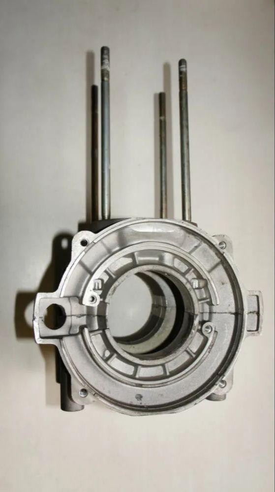

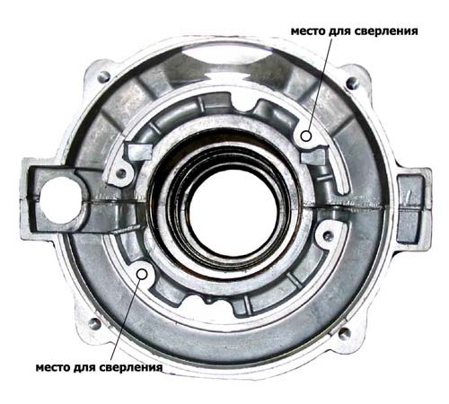

А кто нибудь ставил зажигание от бензопил,только не
дружба и урал,а также ставил ли кто от газонокосилок,так как зажигание от них в магазинах завалено и шибко они простые,но говорят,что не катят они на РМЗ 250.
Флеймз отлично работает с небольшими доработками картера.

Да уж возня конечно,лучше уж батарейное или попробовать с бензокос,без наплавления и сверления.
Коваленковроде начал ставить какие то,толи с с рмз640,толи ещё какие другие,якобы без наплавлений и сверлений,сильно то вроде как не разглашает.
