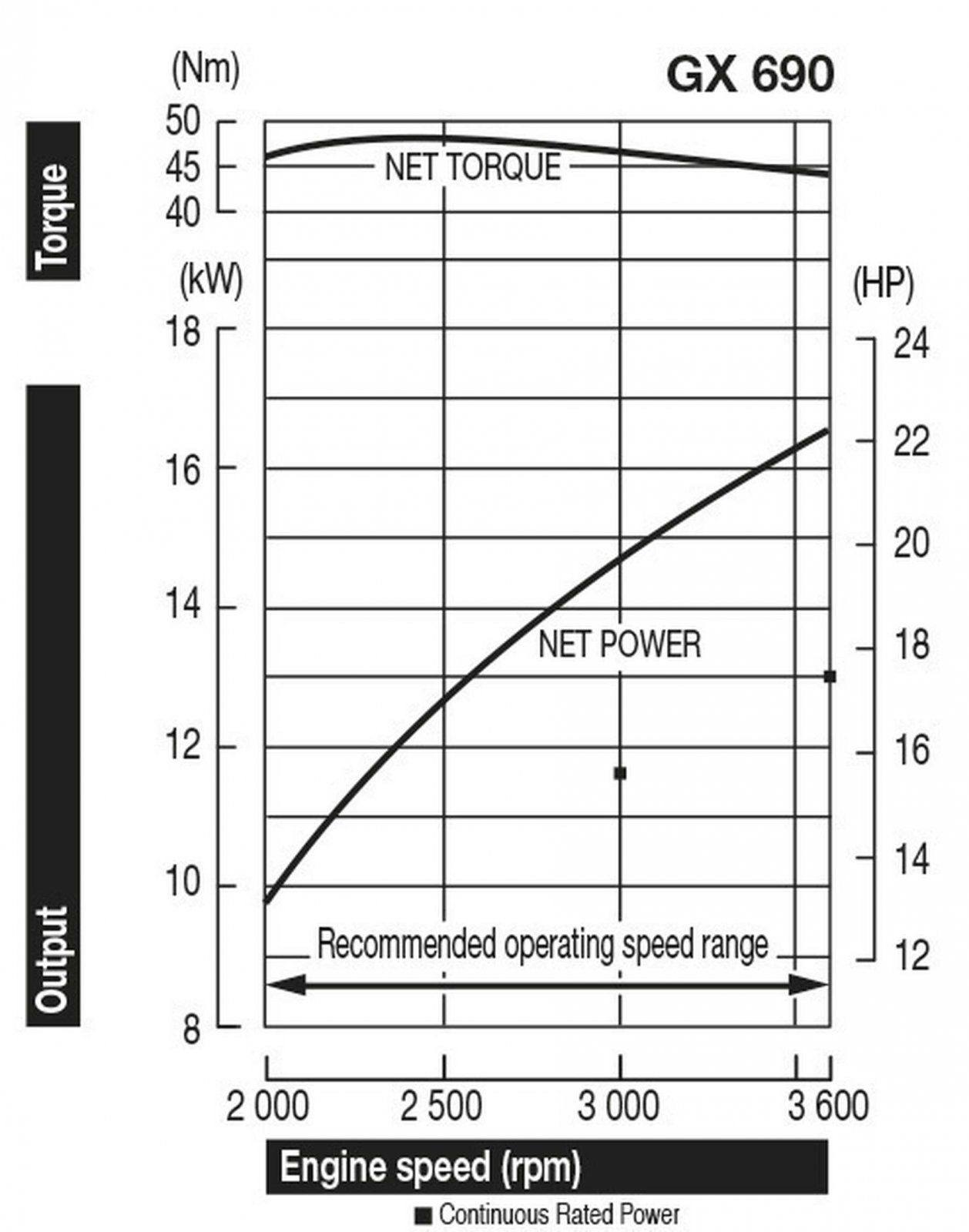

Самое главное, что забыл спросить: у РМЗ-250 сколько долговременная мощность?
Лифан работает на максимале до конца жизни 🙂
Неправда Ваша 🙂
Honda GX690, на основе которой сделан "Лифан", имеет CRP 17,4 HP при 3600 RPM.
Чёрная квадратная отметка справа - это оно (CRP).
Что же означает аналогичная отметка посередине - то мне пока неведомо (возможно, это CRP при 3000 RPM).

12...15 л.с., как на мотоцикле.
Думаю сил 18 всё таки. Лифан да, но он изначально дефорсирован малым пропусканием клапанов.
