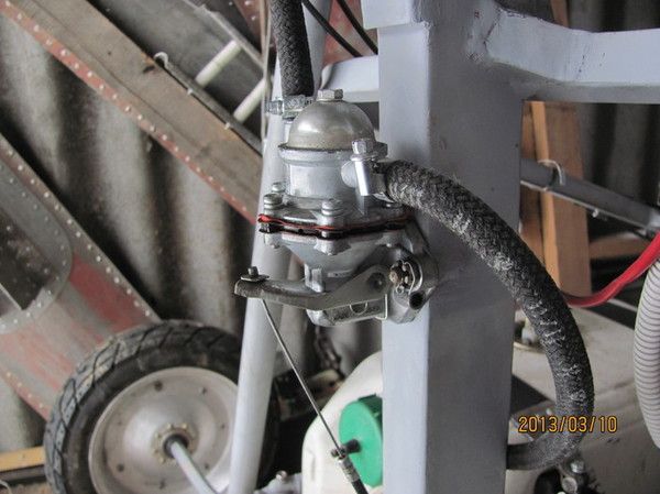

У нас заливало свечи в Симонони v2+ на Скайренджере. Масло в цилиндлы стекало через продувочные каналы.  После остановки двигателя стали ставить поршни на одном уровне, т.е. 90 градусов от ВМТ.  Масло оставалось сверху колец, и проблема почти исчезла.
Но двигатель очень плохо запускался зимой. Пока его крутили, в двигатель натекал бензин с маслом, и свечи заливало.
Выяснилась простая вещь. Для срабатывания комутатора не хватало оборотов - это особенность зажигания Дукати.
Прочистили, промыли, смазали стартер. Был хилый аккумулятор - заменили. Ощутимо прибавились обороты при прокрутке.
Двигатель стал запускаться без всякого выкручивания свеч.
На РМЗ-500 устанавливается такой же комутатор как на Симонини, и генератор, видимо, такой же.
У РМЗ-640 всасывающие коллекторы имеют углубление. В случае передозировки бензина при холодном запуске его излишки остаются в углублении и вырабатываются лишь  после запуска.
Мной более 15 лет эксплуатировался самолет с двумя РМЗ-640, цилиндрами вниз. Не помю случая, чтобы свечи были залиты маслом или бензином. В 90 годах использовалось масло КС-19 с соотношении 1:20, т.е. 5%.
На РМЗ-640 для запуска у меня использовался стальной трос 3,5 мм. в диаметре. За весь период эксплуатации никаких проблем не возникало.
Стартовая  жидкость  из  автомагазина  снимает  все  проблемы.   Проверено  на  морозе.
    47,4 КБ · Просмотры: 262
    47,1 КБ · Просмотры: 245

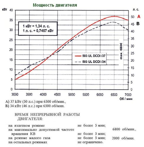

Для  503  мотора  -  5000 - это  половина  мощности.  Это  меньше  чем  считается  наиболее  употребимым  режимом.
Имхо - мотор  рассчитан  пилить  постоянно  тысяч 6  плюс - минус 200  оборотов.
«Ротакс 503  мощность.»

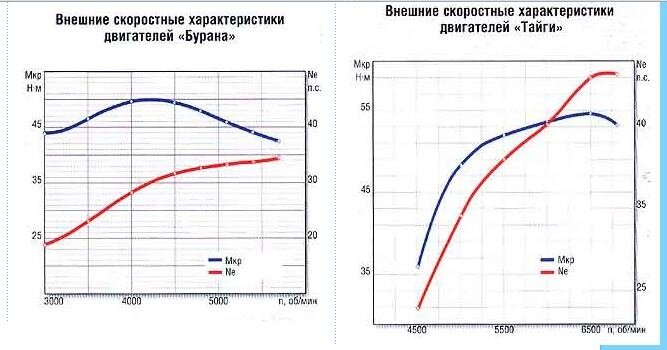

Ещё  картиночка  с  графиком  по  мотору  РМЗ - 500  от  Тайги  ( правая  картинка ) :
«внешняя  скоростная  характеристика  снегохода  Буран  и  Тайга»

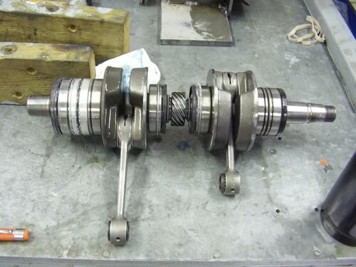

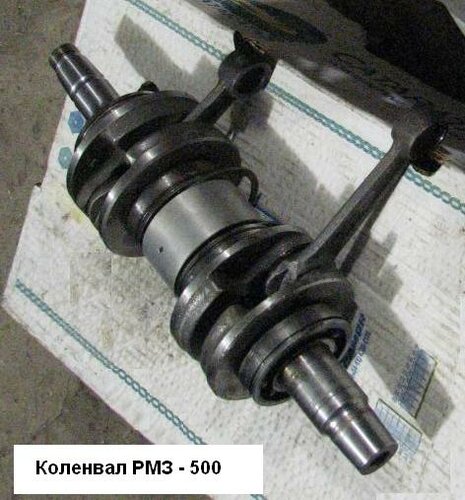

Коленвал  РМЗ 500 имеет  значительные  балансировочные  выборки.
«Коленвал РМЗ  -  500.»
Щёки  коленвала  очень  похожи  на  то - что  имеется  у  Ротакса 582 :
«Rotax-582 crankshaft.»
