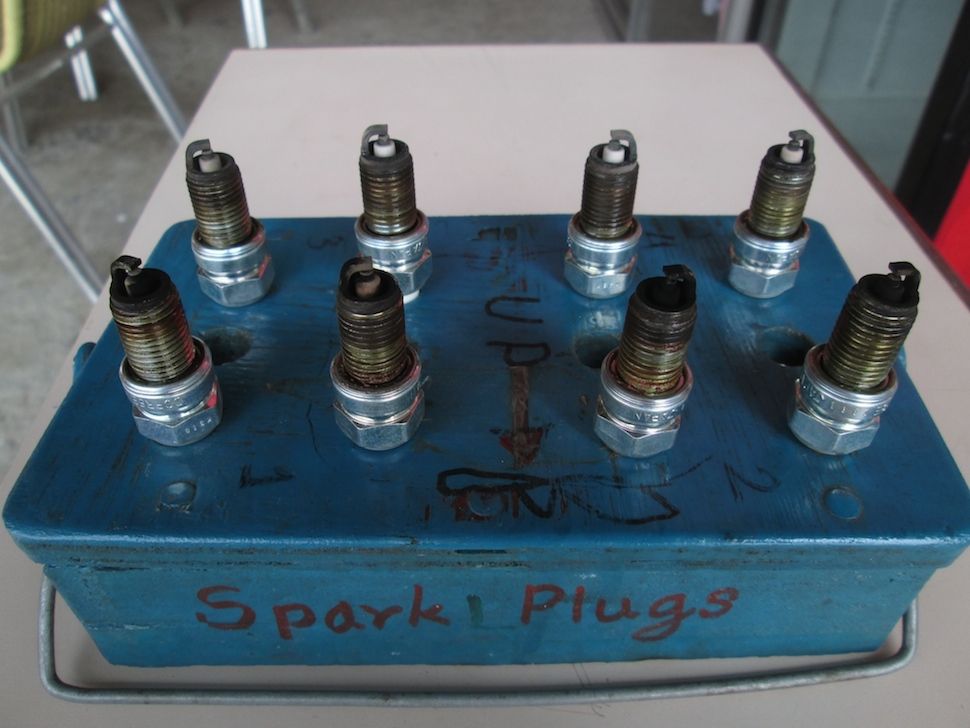

Свечи раньше были всегда черными на 1 цилиндре (схема толкающая) теперь на втором остались черными а на первом белые.
Цвет свечей живет своей жизнью  :-? Есть подозрение , что даже уважаемый Самолет и Двигатель для себя не может обьяснить

Макс,куда выведен дренаж маслобака?
Имеет. На своем когда-то запустили дренаж в один из фильтров воздушных. Свеча на одном цилиндре была все время белая,как из коробки,по-диагонали-закопченая в усмерьть. Две другие терпимые. Поставили общий входной рессивер,дренаж запустили в него. Цвет всех свечей стал одинаково коричневым.Правда,мотор к тому времени наработал часов 60.
Макс, ты уже можешь оперу про свечи писать 🙂 С какого режима ты показываешь свечи? опять 🙂
ты уже можешь оперу про свечи писатьС какого режима ты показываешь свечи? опять
оперу писал  :-[ но он НЕ ЭКСПЛУАТАЦИОННИК!!! :-[

Свечи с режима 4000 оборотов в течении минуты после заруливания  и ...фотографируем пока тепленькие (как учили на курсах )  😉
а вот то , что коллега ЗЕТ написал ???...интересно , но проверим через пару месяцев , кроме мусора иногда здесь бывает полезная информация ...а еще лучше обьективная , типа фото . Предлагаю  коллегам делится почаще
однако в джунглях есть самолеты, а значит должны быть средства диагностики и обслуживания. Бессмысленно смотреть на свечи после минуты заруливания. Покажи свечи с 4500-4800, с 5200-5800, после 20-30 секунд работы, тогда будем поговорить...

мы так и делаем , только после полета . Разве есть разница -запускать с холодного двигателя или замер после выдержки минуту  режима 4000 после полета ? И фото выше как раз сделано именно так .

Для высокогорья Непала,это наверно нормальные свечи.Ведь на 912 нет высотного автокорректора. В Калмыкии на химии,свечи чересчур белые!Перепада высот нет,повышенные режимы,вот вся петрушка.
Какие же они нормальные ? 3 цилиндра более -менее а 4-й просто -негр из Африки ! Высота здесь как бы  не причем ...мы то выключаем на земле . Высота аэродрома  -800 метров . Наверху в полете (высоты 2000-3000 м) температуры выхлопа  падают до 600 градусов в горизонте а при снижении повышаются . Взлетный режим примерно 750 . Все  по карлумарксу !
Макс, ты пишешь, что свечи после руления. Вы рулите на 4000? ТВГ на взлетном и ТВГ на крейсере имеют приличную разницу. И если на взлетном по КМ, то на крейсере может надо иголочку опустить? Ну и тонущие поплавки ротакс еще не отменил.

Николаич , я там выше написал (думаю без обиды  ;D) про реальную эксплуатацию . Иногда параметры почему то не совпадают с рекомендациями знатных собаководов! Пытаюсь разобраться - [highlight]почему ? [/highlight]Где зарыта любимая  или просто собака? Для того и прошу поделится опытом и  фотоматериалом . Как должно быть и что ЕСТЬ на самом деле . Рулим мы согласно правил  безопасности . Проверяем свечи так ....после полета и заруливания на стоянку , выдерживаем режим 4000 оборотов в течении минуты , плавно убираем до минимала и выключаем мотор. Еще через 3-5 минут выкручиваем свечи и смотрим. Картина на фото выше . Может она и должна быть такой ?! пытаюсь разобраться ...не имею другой , более благородной цели . Возможно наша информация и наш скромный опыт поможет кому то из новичков ...не угробить свой двигатель хотя бы . И убережет тебя от шквала глуп.. просто вопросов , решение которых очевидно .

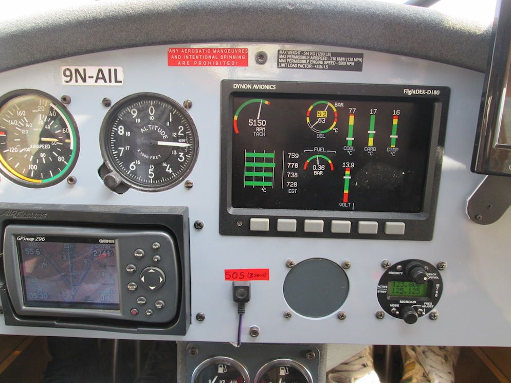

На фото 1.  параметры взлетного режима

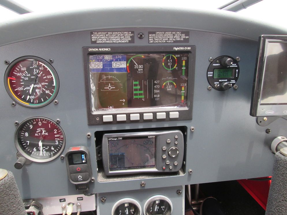

3. параметры при снижении

Очень похоже на разные по величине зазоры и люфты в тросовой проводке управления заслонкой карбюраторов.
Гистерезис (разные значения зазоров при прямом и обратном ходах РУД) даёт изменение величины разброса температур выхлопа по левой и правой сторонам на разных режимах (оборотах) работы мотора.
