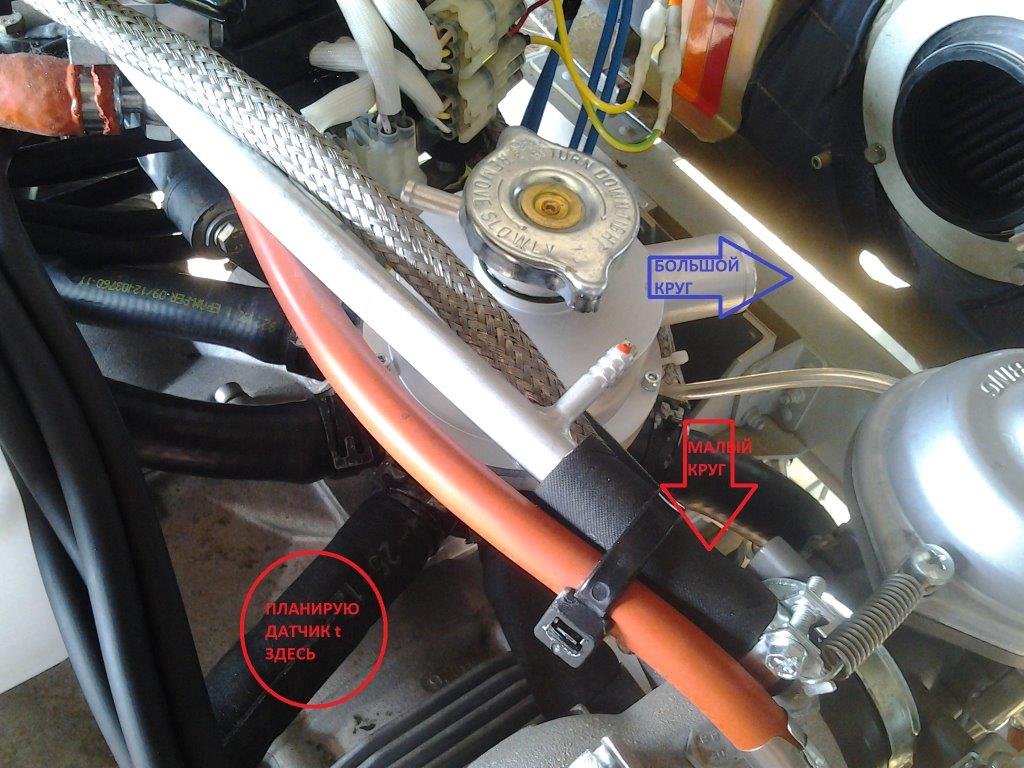

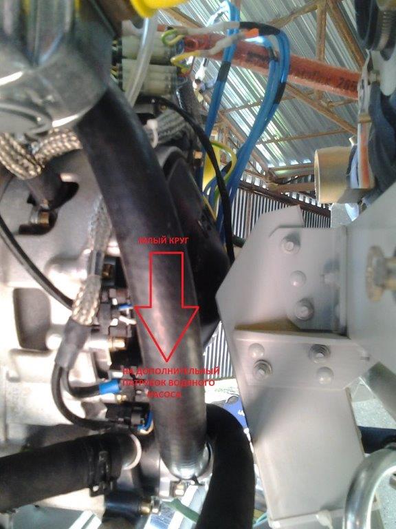

При сборке нового самолета решил опробовать на практике термостат системы охлаждения от компании "Авиамастер". Вместо расширительного бачка ставится изделие. Изделие внутри имеет два объема разделенных термостатом (см. фото).При t > 87C открывается большой круг и перекрывается малый. Имеется перепускное отверстие между камерами большого и малого кругов диаметром 3-4 мм. исключительно для заполнения системы антифризом, отверстие такого диаметра нельзя рассматривать как аварийный клапан на случай отказа термостата. Сразу отмечу, что изделие мне в целом понравилось по задумке и качеству исполнения, но оно далеко не идеально. Например, когда сообразил, что не сфотографировал внутренности, было уже позно т.к. две части расширительного бачка сажаются на герметик. Раскрывать чистить и повторно наносить не хотелось, так что фотоотчет как есть. Гораздо удобнее было бы иметь уплотнительное кольцо. Основной вопрос - где целесообразней поставить датчик t охл. жидкости? В большой, малый круг или в один из патрубков с головок цилиндров? Если про термостат в системе смазки написано сервисное письмо SL-912-011, то какие у Rotax требования к термостатам в системе водяного охлаждения?
Ссылка на сайт производителя: http://www.aviamaster.org/#!market/cx10/!/Термостат-системы-охлаждения-двигателя-Rotax-912/p/47245042/category=12447007
адеюсь кто-то может поделиться опытом эксплуатации. Самолет планируется в основном на АХР, так что требования высокие.

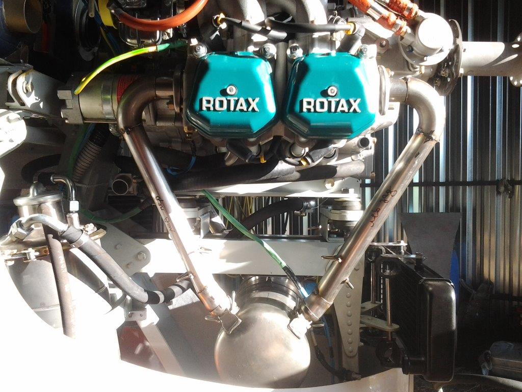

Да, коллеги, и скажите, что вы думаете про вот так сваренную выхлопную?

Плохо при любом раскладе. Всё равно будет трещать по швам. Это одна из вечных болячек Ротакса, наряду с другими. Как-нибудь его (глушитель) надо бы подвесить к конструкции планера хотя бы с помощью пружинок.
На мой взгляд, очень странное и очень дорогое решение данного вопроса. По поводу гарантий , вам их реально никто не даст. 95гр.С открытие термостата, это как то многовато для о.ж. Запаса нет. Реально цена этой проблемы-это цена термостата , например вот такого http://www.luzar.ru/catalogue/termostaty/termostat-2110-lt-0110/  тройника за 250р и пару хомутов со шлангами.
Или вы думаете , что термоэлемент вашей покупки делается специально и проходит проверку и сертификацию. Это простой развод на бабки людей которые не в теме. Для примера. Французкая фирма Air Creation, делающая дельталеты, ставит термостаты с ваз 2108. Я сам был немного в шоке когда первый раз увидел.
Маслянный темостат той же фирмы, это кастрированый вариант термостата и отличается скачками по температуре и кучей шлангов для его установки. Когда они его сдирали с одного известного образца, то выкинули очень много,на их взгляд, дорогих и не нужных деталей. В результате получилось то что есть.
По поводу глушителя. Нужно желательно два сочленения. Иначе треснет однозначно
@ asap
у Вас стоит уже датчик, правда температуры головки. Его и используйте. ТГЦ выше ТОЖ и по работе и по ограничениям. Т.е. если Вы установите себе ограничение по ТГЦ в 120 гр, то обеспечите все требования по установке.
Глушитель. Бочка не должна висеть на трубах. Должна быть поддержка за конструкцию моторами или двигателя. Бочка должна свободно падать с шарниров без пружин. Расстояние между крючками должно быть 66 мм, иначе шарнир не работает. В идеале - все же еше по одному шарниру в каждую трубу и бочку через резину на мотораму.

Любая выхлопная криво сваренная и криво установленная на любой двигатель будет трещать и/или разбивать головки, так что не надо про болячки.

много проходило через нас термостатов и двигателей с термостатами - все работает без замечаний. Хотя, мы как были так и остаемся противниками термостатов, но из двух бед выбирать приходится меньшую.
@ asap

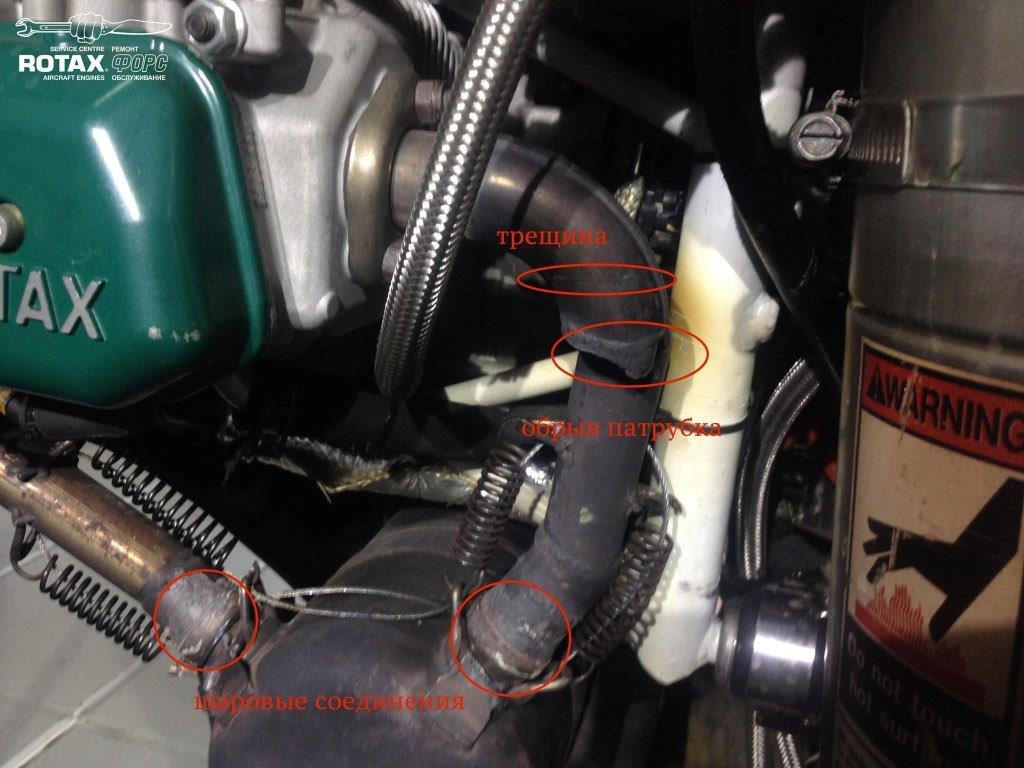

Дмитрий спасибо за ответ. Вопрос по выхлопной собственно возник после того как (внезапно  :STUPID) обнаружилась недостача папы/мамы 4-х шарниров. Если присмотреться - бочка висит не просто на трубах, а еще и поддерживается хомутом в центральной точке. Видно плохо на этой фото. Планировал еще 4 шарнира, но потом подумал, что будет если оставить так УБРАВ хомут, поддерживающий глушитель. Что бы заставить конструкцию работать как маятник. Точнее как противовес двигателя. Труба достаточно мощная, что бы сделать конструкцию "жесткой". Но хотелось бы избежать такого:

подойдите к автомобилю и покачайте выхлопную трубу. Труба качается, двигатель нет. Почему в самолете должно быть иначе? 🙂
Оторвется этот 5ти килограммовый маятник...
Трещина на фото - ничего удивительного. шарниры перетянуты и ржавые. Про перекос труб по фото утверждать не могу. Но трещину надо замечать до обрыва трубы.
Если трубы взять попрочнее, будет рвать бочку. Если усилить бочку, будет разбивать окно головки.
Ставьте доп. шарниры.

Расскажу про наш опыт.
Самолёт-А-22 (популярный,всеми любимый и знаменитый).
Глушитель у него также висел на трубах, и часов через 300, они начали регулярно трескаться. Варили-варили,надоело. Ввели ещё по 1шарниру на каждую трубу и подвесили глушак к 1-му шпангоуту через резиновые амортизаторы типа "лорд". [highlight]Трубы трескаться перестали![/highlight] Зато начали истираться шрниры. Но я научился их делать. 🙂
Я не противник термостатов, а сторонник. Вопрос в цене и конечном результате. Кстати как организован малый круг на данном термостате. Циркуляции о.ж. вокруг цилиндров нет. Или я ошибаюсь.
малый круг как у всех - помпа прокачивает жидкость через головки минуя радиатор. Цилиндры менее требовательны к прогреву и охлаждению. А на счет цены и результата - люди оценили так свой продукт - не нравится, не бери, рынок большой.
