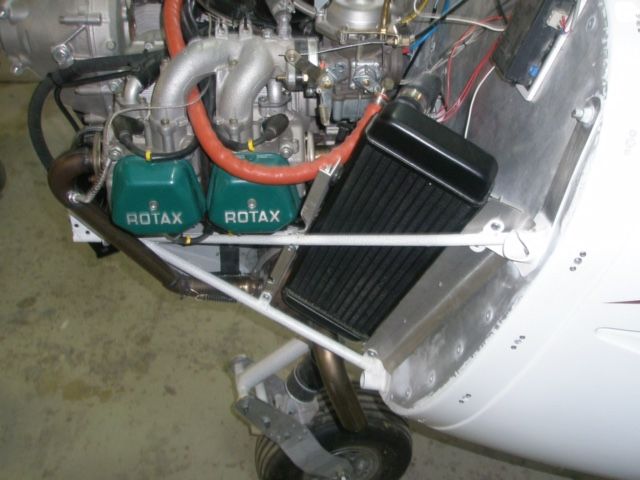

Уважаемый sid!
Не могли бы вы проконсультировать меня по поводу компоновки водяного радиатора.
У меня на самолёте он установлен сбоку вертикально. боковой воздухозаборник имеет уплотнение.
Имеет ли право на жизнь?
Спрашиваю потому, что имело место закипание. Как ни странно, в более прохладную погоду. Хотя в жару летали и все температуры были в норме.
Ну и вообще, более опытные коллеги утверждают, что вертикальное расположение радиатора исключено, т.к. постоянно будут образовываться воздушные пробки. Мне лично не понятно, откуда они там должны браться...
Что вы можете сказать по этому поводу?

Зачем же так извращенно ставить радиатор? А тепло как отводится ,в переборку?
Извращённо? Обоснуйте.
Ещё раз говорю, летали в жару 30 гр. (не менее 12 часов). Все температуры были в полном порядке.
К закипанию бензина радиатор отношения не имеет точно.

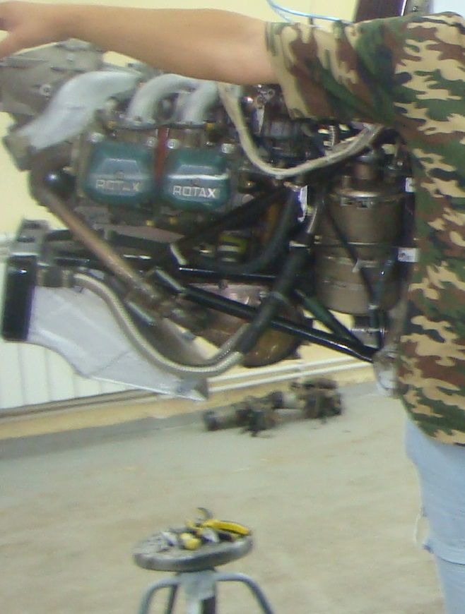

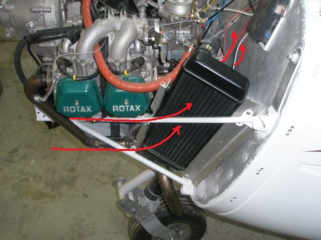

Как же не имеет! Если у вас так организован впуск забортного воздуха ,то вы грейте подкапотное пространство как на фото!
Если используйте для обдува воздух из подкапотного пространства ,сами понимайте теряйте эффективность!
По уму надо организовывать ,так чтоб даже глушитель  обдувался на улицу!
Видел на первых СП30 горячий воздух с водяного и масло радиаторов дул на движок (под капот) были отказы закипали карбы!
Я когда то делал так! На втором фото!

У меня на Сигме вертикально стоит. Никаких проблем с охлаждением не замечал.
@ Roman111
Вертикально расположить радиатор можно и работать он будет, если водяной насос забирает жидкость с нижнего штуцера и сам радиатор расположен ниже расширительного бачка.
Эффективность радиатора будет зависит от его продувки - угол входного потока, скорость потока и торможение потока за радиатором.
Согласен с @ Firkat.. Могут быть затруднения с продувкой радиатора.
Эту зону двигателя надо охлаждать, а не греть радиатором. Перегрев генератора, электронных блоков и других электрических элементов.
На счет кипения топлива в карбюраторах - не знаю. Жиклер берет топливо с нижней точки, вентиляция соединена с атмосферой, поэтому не должно быть проблем с работой карбюраторов. А кипение в шлангах после остановки - опасно и чем холоднее под капотом - тем лучше. Поэтому изоляция глушителя от отсека - это хорошо, вынос радиатора - хорошо, дефлектор для продувки цилиндров - тоже хорошо. Плюс теплоизоляция шлангов, обратная магистраль, дополнительный насос электрический и датчик давления топлива.
Это если бороться с паровыми пробками из-за высокой температуры под капотом.
Роман, есть фото канала (выреза) для отвода горячего воздуха из капота?
присоединяюсь к вопросу, считаю важным соотношение параметров входа и выхода, рассматривать отдельно смысла мало. Да, и ещё там воздух на цилиндры, маслорадиатор, питание двигателя. Хотелось бы посмотреть всё в комплексе, уж больно взаимосвязано оно между собой.
