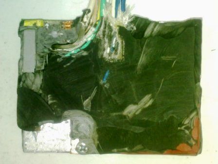

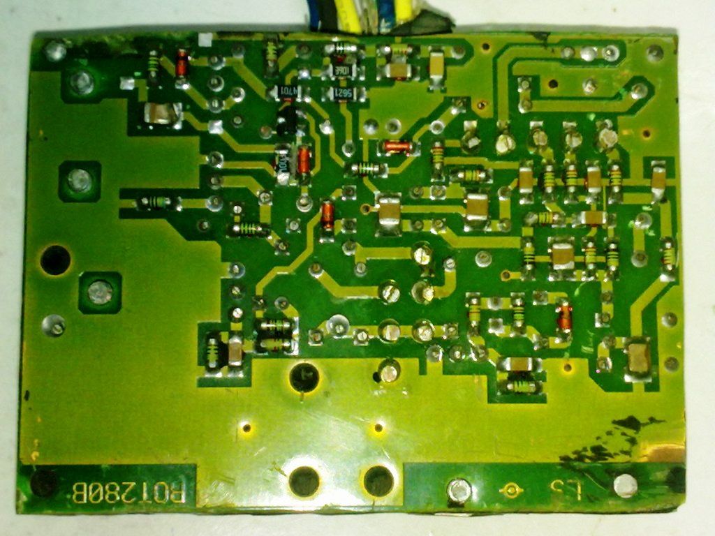

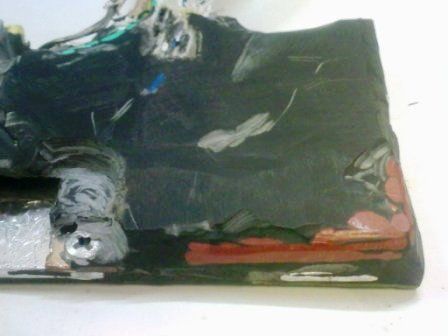

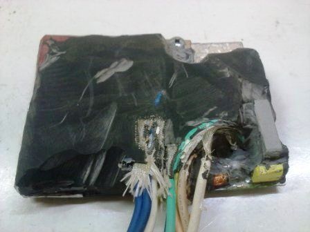

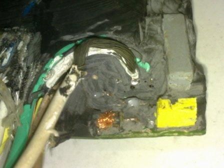

На моём рабочем столе какая-то коробочка "завалялась 🙂". На ней немного мелких электронных компонентов. Крупные компоненты залипли...
По просьбам в личной почте, несколько картинок:
    21,4 КБ · Просмотры: 198
    24,1 КБ · Просмотры: 199
    136,1 КБ · Просмотры: 209
...Большой красный угол - похоже на конденсатор.
И вообще, эта плата "очень похожа на SMD электронный блок зажигания".
