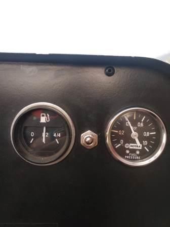

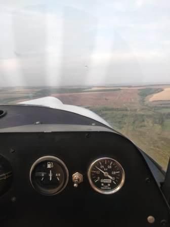

Отвечаю на несколько вопросов заданных ранее.
На фото видно чем измеряется давление в ТС, прибору 14 лет, работает "как часы".
Левое фото с Включенным эл. насосом (тумблер вверх, давление 0,41)
Правое фото с ВЫключенным эл. насосом (тумблер вниз, давление 0,3)
Насос HEP-02A 12в никакого значительного сопротивления не оказывает, включаю при первом запуске и при взлёте на жаре.
Основное время в полёте проходит на штатном насосе 912-го.
Насосы стоят последовательно, эл. насос непосредственно сразу за пож. краном. на выходе из бака.
