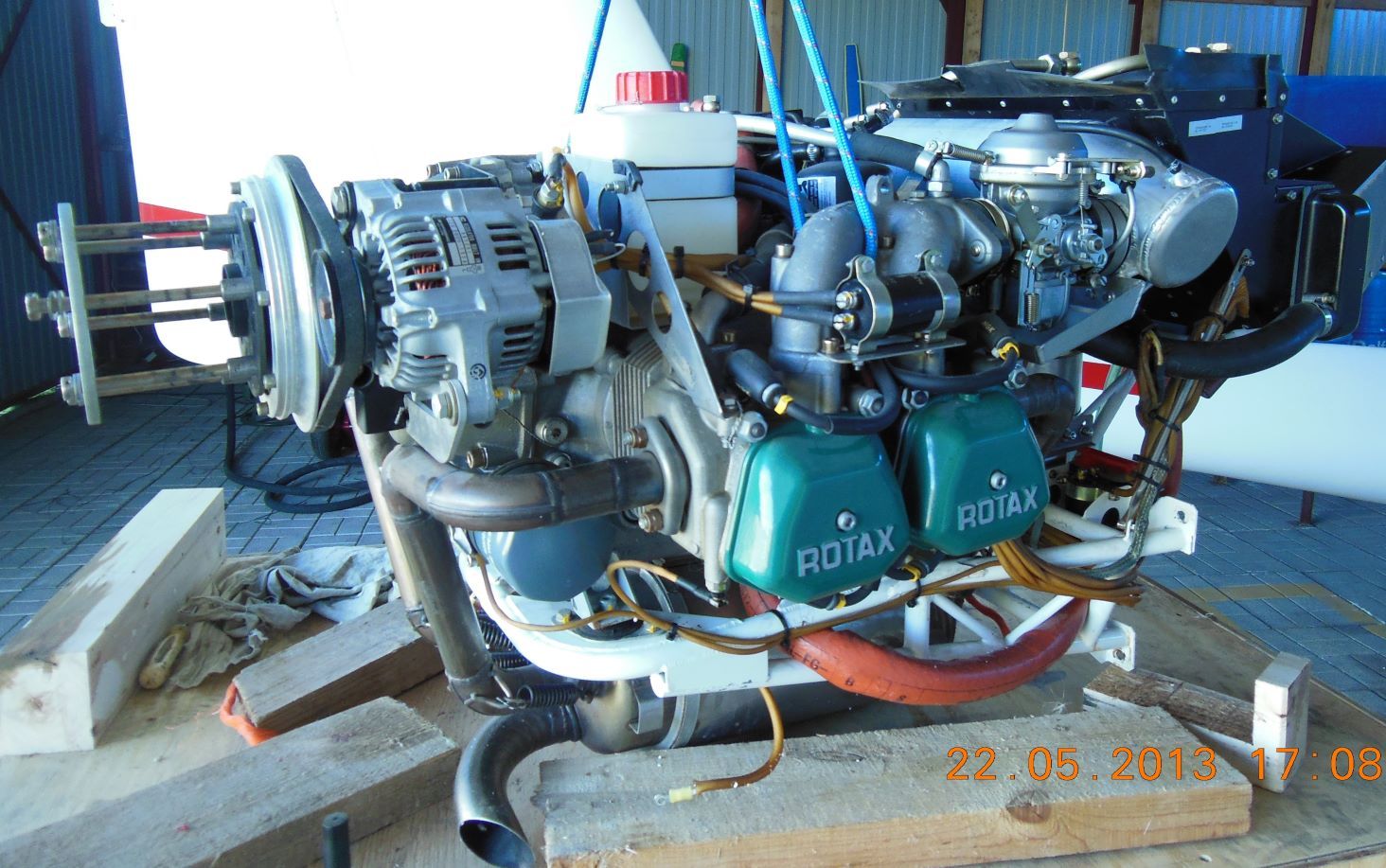

Теперь у меня вопрос:
Подскажите, у кого есть доп. генератор, кто и каким генератором пользуется? Основного мне по Амперам немного не хватит, буквально +10-15А нужно ещё, поэтому придётся ставить доп. Так вот из-за компоновки стандартный авто генератор под капот не залезет, да и он на 100-120 А, что мне излишне. Главное, чтобы как можно компактнее был, пусть и маломощный, и 30А, и 50А "за глаза" хватит. На фото 912-го нередко видел доп генераторы, весьма компактные.
Может даже у кого лежит без надобности за вменяемые деньги?
Спасибо.

Очень компактный генератор на ЗАЗиках под вентилятором охлаждения двигателя спрятан, если конечно не стесняешься)) к нему ставишь выносной 3х режимный реле зарядки с автомагазин а, ну можешь поменять подшипники на SCF , остальное там не убиваемо, на 30х 50амерный на 40х 60а
