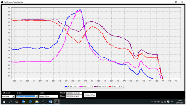

У нас закипал бензин в жару. Около +30 и горный аэродром. Закипел после взлёта.
Это с учётом дополнительного бензонасоса и обратки.
Бензин 95-й с проверенной (лабораторными иследованиями) заправки.
Через некоторое время я сумел добиться этого на земле с превышением 120м над у.м.
И закипание и детонация в некоторых режимах. Отследил по термопарам выхлопа.
Причём это заводской иностранный серийный самолёт.
Выход - в жару в одном баке Б91\115 или 100LL.

На улице жарко ( +25…+28 )… Гонять приходится без капотов. Теперь, температура на входе в карбюраторы близка к максимально допустимой ( ограничение по детонации ). С капотами доходит до +46 градусов… без капотов +29, на оборотах выше средних, большая разница в обдувке левого и правого карбюраторов – сильно «разбегаются» ТВГ. Постоянно кипит топливо в карбюраторах после остановки. Но, с этим справляется обратная магистраль и дополнительный электрический насос. «Короткими перебежками», с паузами на охлаждение, но удаётся следовать циклам «полного опробования». Однако, до длительного взлётного режима -«ВР», дойти не удаётся…"
"Дохожу до режима «ВР» - 30 секунд… 1 минута. Всё – дольше не получается. Без обдува в полёте, под капотами жарко. Карбюраторы берут воздух из-под капота и, чётко по ограничениям «Руководства по Эксплуатации», при температуре на входе в воздушный фильтр +52 градуса, ( по показаниям ТВГ ) видна детонация.
Вот так выглядит детонация при превышении температуры впуска:
( Снижение ТВГ - с 560 по 620 сек - на "горячих" цилиндрах №3 и №4. В этот момент производится плавное увеличение оборотов мотора с 5000 об/мин. до максимальных - 5600 об/мин. Затем, сброс оборотов."

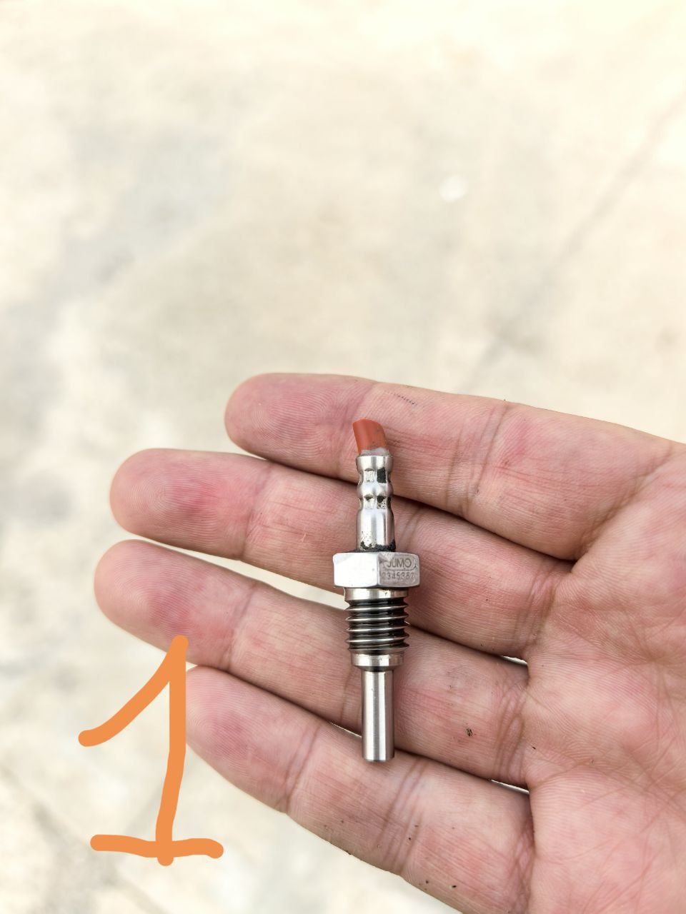

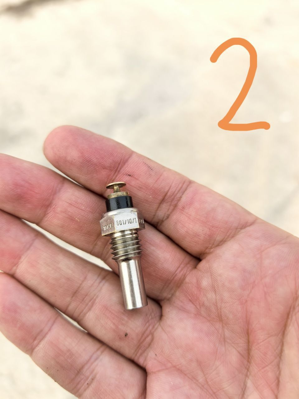

Подскажите пожалуйста, сняли датчик 1 температуры масла( так как показывал ложные данные), и поставили датчик 2. Теперь вообще нет показаний на flydat температуры масла.
Они взаимо заменяемы или нужно ставить точно такой же как №1?
Сопротивление измерьте у датчиков и сравните.В руководстве,по моему есть график зависимости сопротивления датчика от температуры..Должен наверное подойти
Жаль, что Вы поторопились с выводом и срезали великолепный и вечный датчик - прецизионную платиновую термопару ПТ-100. ( датчик 1 ) и пытаетесь ее заменить на менее живучий и совершенно не подходящий по характеристике резистивный датчик 2.
Просто заменить один датчик на другой не получится. Этот датчик ( 2 ) тоже штатно устанавливается на моторе, но с заменой этот канал флайдата работать не будет. Новый датчик ( 2 ) нужно "прописать" в меню "флайата".
Как это делается, смотрите здесь:
