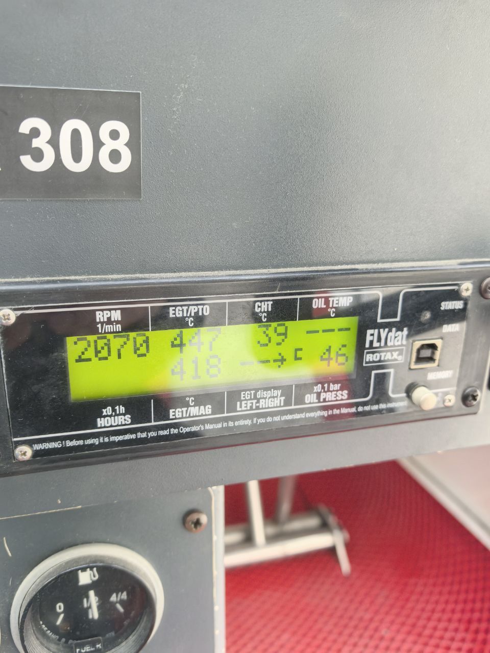

Вот такой у меня. Кстати периодически все показатели "пляшут". Если есть получше, порекомендуйте пожалуйста модель
Это очень старая модель...
Любой современный с ярким поли-хромным дисплеем ( OLED или OMOLED ). Сейчас, не скажу, какой марки доступны.
В моих ссылках - это "MGL", есть "Дайнон", есть ещё многих производителей... Помониторьте в И-нете и на форуме : "флайдат для Ротакса" или "комплексный указатель параметров мотора"...
Это новый FLYdat, точнее новее нет. У предыдущей модели вместо разъема "USB B" используется джек.
А вот почему моточасы не отображает, это вопрос.
Согласен. Не всматривался, что это новая модель.
Тогда уместен вопрос: у кого есть возможность обновить ПО и тестировать эту модель FLYdat Rotax ?
Я с такими приборами сто лет не "общался". По нему сказать ничего не могу.
Моточасы показывает, но они почему-то мигают постоянно, без остановки. Остальные показатели временами скачут +- 5 единиц.
Прописать похоже надо. Кнопочку нажать и подержать. Мото-часы вводятся при установке прибора, если не ошибаюсь. Какую и когда не помню. хотя она там одна вроде. Показатели могут скакать за напряжением. Стабилизируйте напряжение и помехи уберите. (Петля и ферит с провода японского телека.)

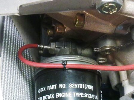

Подскажите пожалуйста, датчик температуры масла устанавливается только возле масло фильтра? Или есть другие разъёмы куда можно установить например второй датчик температуры?
    30,5 КБ · Просмотры: 178
Только в корпусе масляного насоса штатное место.
Теоретически можно "поколхозить" и установить в любом месте в масляной магистрали, но смысла нет.

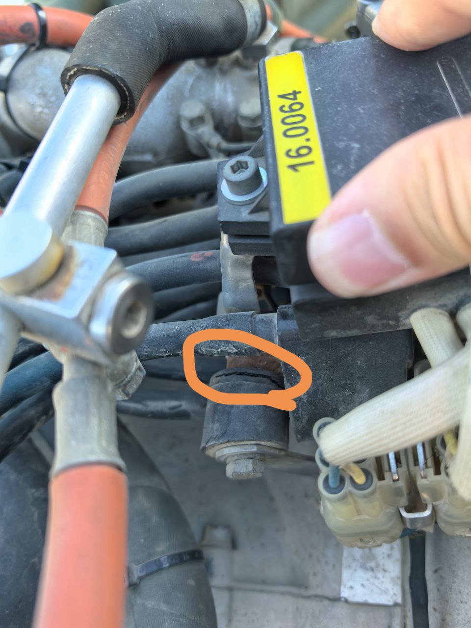

Добрый день.
Подскажите пожалуйста, вот эту подушка треснула. Где найти такую же?
