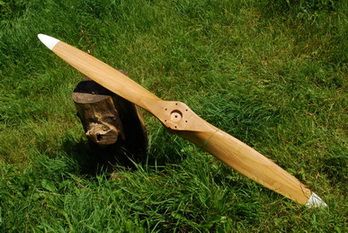

В ней нужно найти инфу по винту серии СДВ-1. Там есть всё. Винт можно сделать вручную, но руками мастера, который делает винты по расчёту и чертежам, а не на коленке. Диаметр 1,6 м. Подойдёт материал сосна. При желании (идеальный вариант) можно использовать ЧПУ. Результат на фото.
