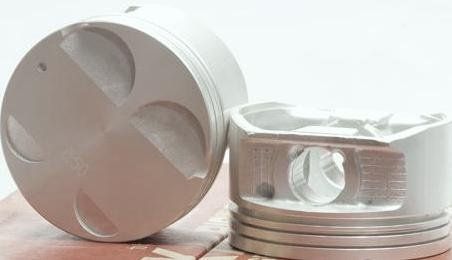

Поршни от какой-то таёты есть вроде точно такие только плоские,без ямы и диаметр 96. Могу уточнить от какой именно машины.
На 105 не знаю,там шпильки близко,может и не выйти.гильзы придется самодельные делать от т-40? Рубашки если отдельные напресовывать,шпильки точно не позволят.
Самые дешевые что я нашел в нете 5400 р
http://baza.drom.ru/kemerovo/sell_spare_parts/komplekt-porshnej-toyota-estima-novyj-38898247.html
Двигатель toyota 2tz-fe
Estima
Подгонять ничего не надо.только расточить старые горшки.

406 мотор очень похожие, там правда диаметр 92 стандарт, можно второй ремонт и вот тебе 93
Да наверняка они и есть с цековками под 4 клапана.
Дорого получится все это подгонять, да еще и с непредсказуемым результатом🙁
Ну не знаю. У меня есть опыт установки водяных поршней на воздушники.правда на м-72, ставил от москвича 412. И на заз-968. Ставил жигулевские 76. 79. И от ваз 21083 на 82мм. Всё работает без замечаний.ниразу не приклинивали и не прогорали.думаю и здесь будет ходить
