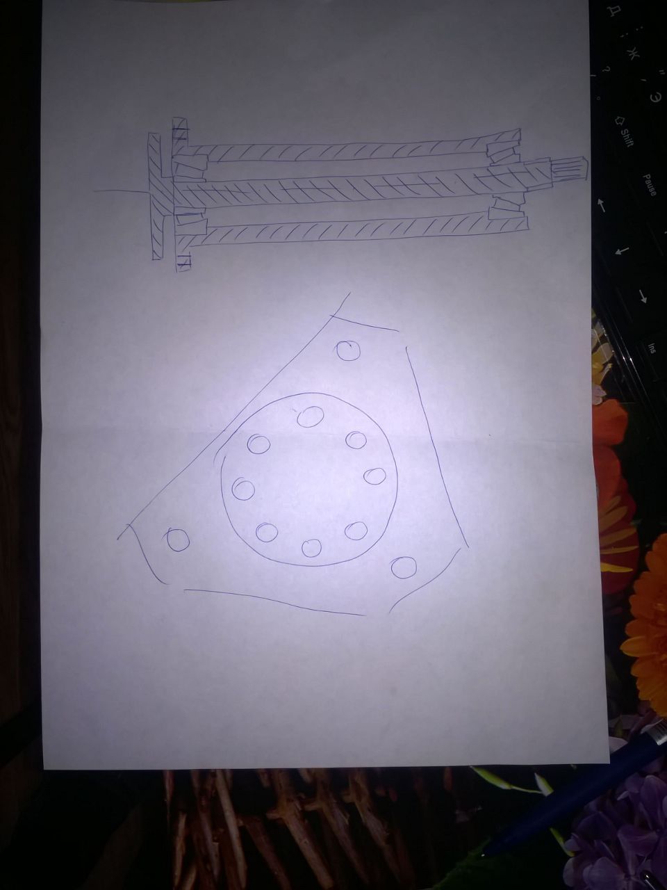

Точить нужно из субаревского маховика переходник под жигулевский карданный демпфер. И еще, Как бы сказать, выходной вал на винт, проще наверно будет нарисовать.
А к чему такие заморочки? Весь мир ставит винт на вал, и я придерживаюсь того-же мнения.
Если вы ставите винт через демпфер то нужно ставить и маховик.
Или у вас будет редуктор?
Я пока субаревскую установку собираю. Немного не по теме. Это так нарисовано на скорую руку.

Ааа,примерно понял. Ну я если что-то не могу выточить сам ,заказываю одному знакомому,у них там заводик,есть и станки и материалы, и цена вполне бюджетная. Правда опять-же по почте. Если надо могу направить.
Спасибо огромное, далековато конечно, но если выхода не будет, то обращусь.
Вал думаю из какой нибудь полуоси надо сделать. Есть от классики. Но возможно тонковата она.
