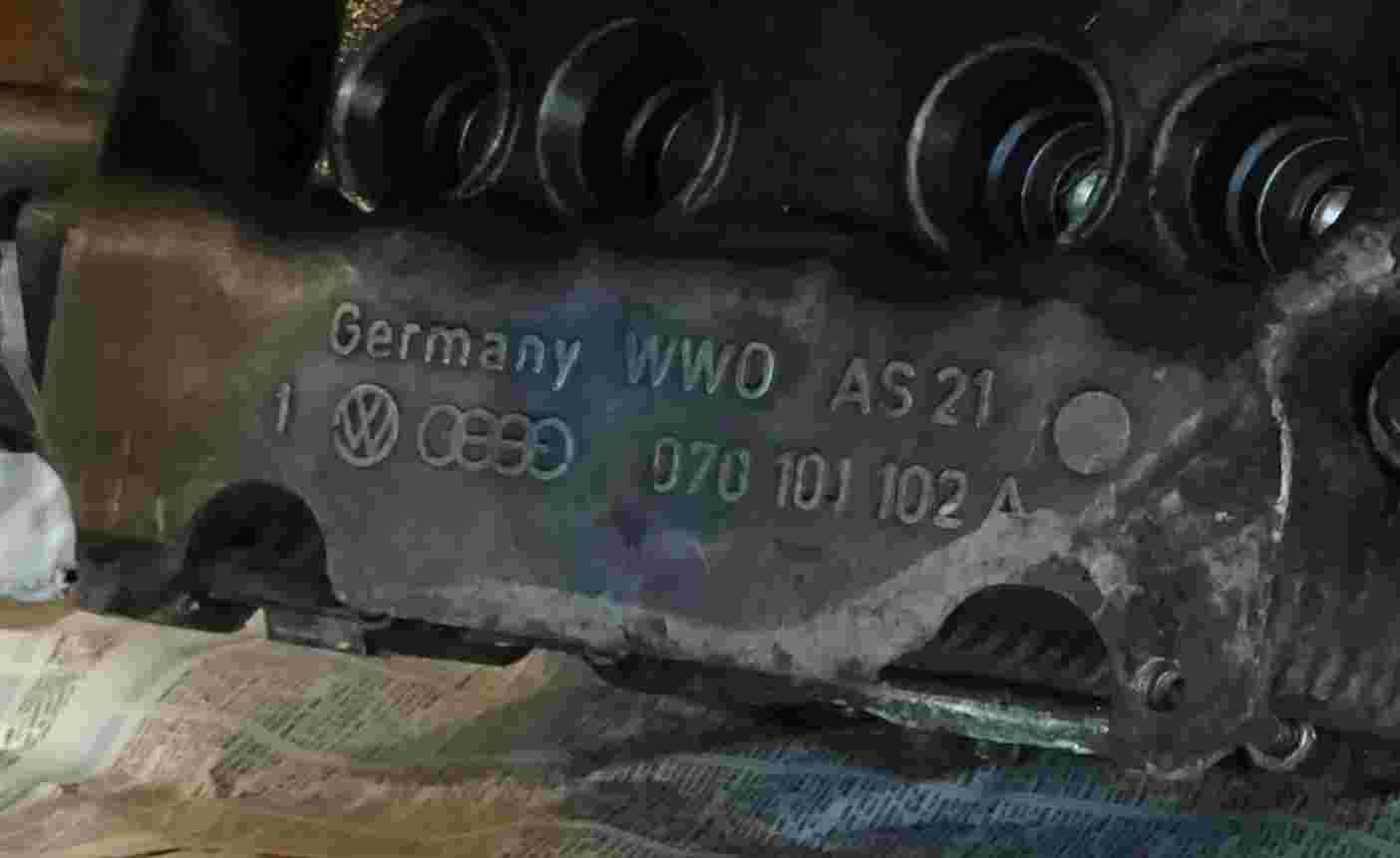

Ещё с другой стороны, но по моему тоже самое.
Здесь - 1,  Typ-1 ?
Совместимы ли половинки картера при такой маркировке оливок?

Да, CT. Это просто описка. Уже исправил.
Только что нашел.
