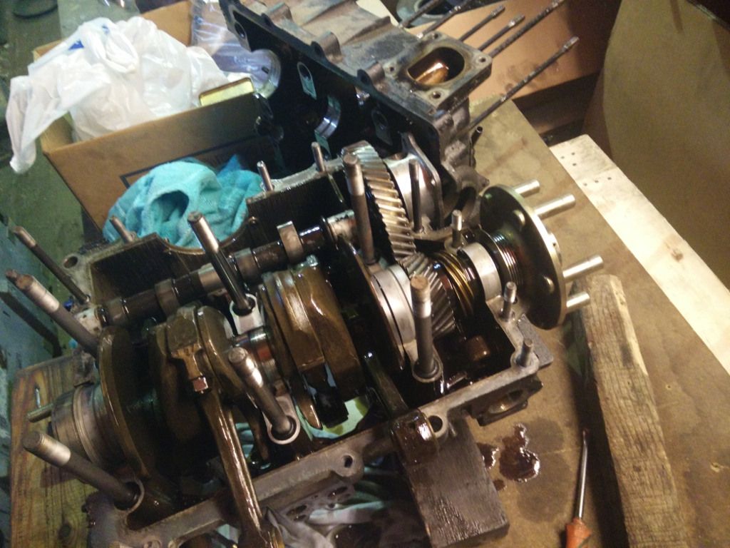

Коленвал. Вкладыши все пока не снимал. Нет съёмника на флянец.

А что вам надо точить? Я себе уже заказал материал на вкладыши ( коренные) скоро буду точить. Вам не надо?
Владимир, что за материал на вкладыши? У меня заводские - медь покрытая свинцом. Может быть выточить из мягкого алюминия. По крайней мере без давления можно будет немного пролететь. Свинец сразу расплавится.
Вал очень похож на тип 4 . Снимите фланец,надо взглянуть на конус. В принципе можно установить ступицу винта обычным способом, ничего там особо сложного нет.
Вкладыши - корни , надо точить из в-95 или д-16т.
Шатунные делать из вкладышей от других моторов, например змз.
На следующей неделе фланец и вкладыши сниму. С большого торца не снимается, нужно греть. Видимо, выработка неровная, а вкладыш был посажен с натягом. Все другие болтаются. Руки отбить бы тому, кто этот мотор ремонтировал.
Д-16т найду, но не слишком ли это твердый материал? На автомобилях применяют мягкий алюминий. Я сам однажды проехал на Москвиче без масла около 30 км. Удивительно, но двигатель выдержал. Когда залил масло давление восстановилось, даже ремонтировать не пришлось. Т.е. для Москвича мягкого алюминия достаточно. Может быть твердый алюминиевый сплав это перебор? Пока вкладыш не притёрт, он в некоторых точках будет тереть шейку и оставлять полосы.  Боюсь, что твердый вкладыш пока притрётся шейку попортит.

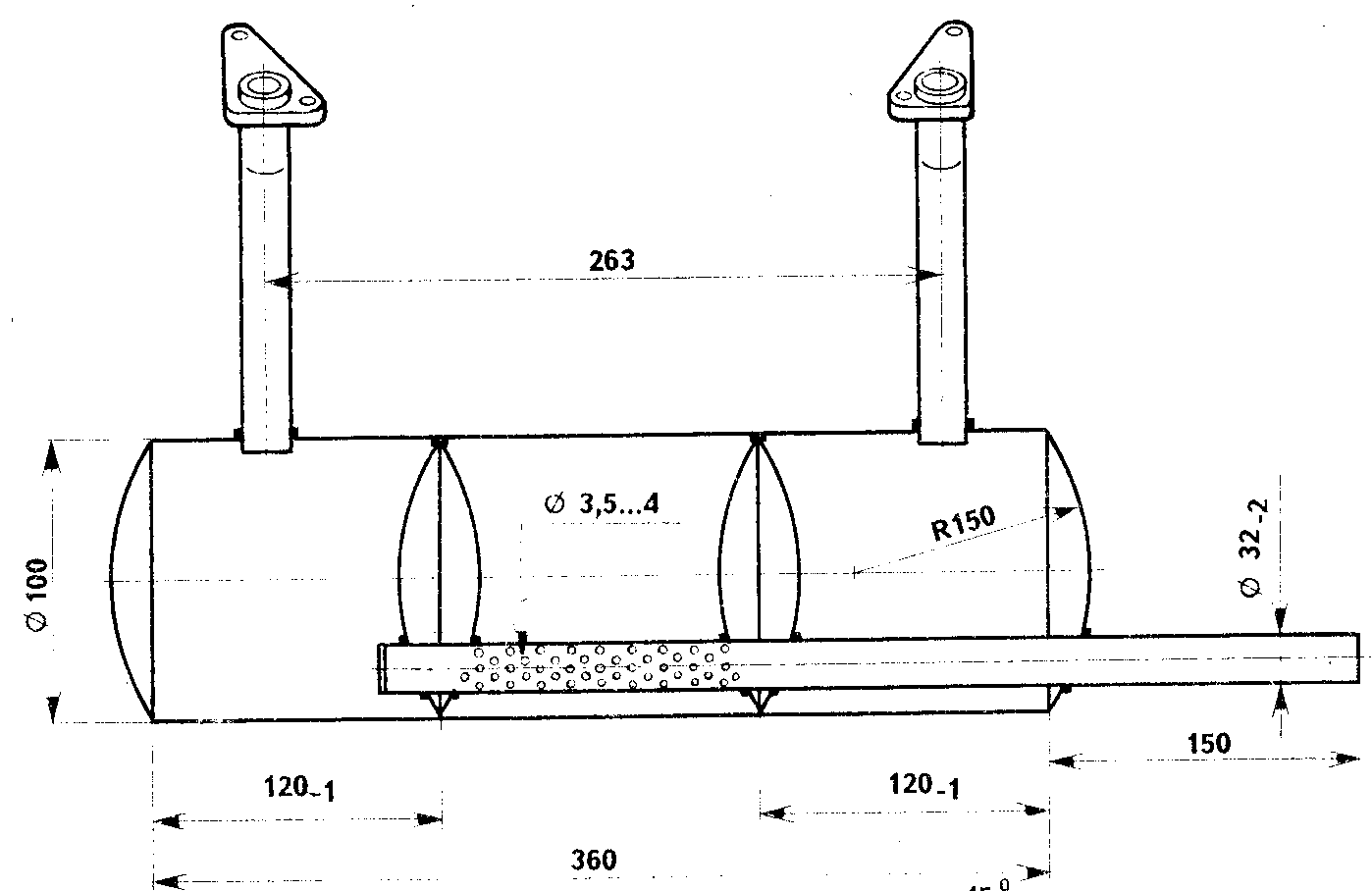

Думаю поставить на CU 2 литра глушители. По одному на каждую сторону. Кто подскажет подходящую конструкцию?
Глушитель лучше не ставить совсем. Он хорошо глушит только на малых оборотах. В полёте будете иметь только лишний вес. Есть опыт установки глушителя на Лимбах.
Вот нашел в инете. Нечто подобное хотелось бы и себе соорудить. Вес значения не играет. У меня силовая установка и так на 20 кг легче оригинала. Пришлось все на 500 мм вперед вынести. Меня больше занимает как это отразится на потере мощности?

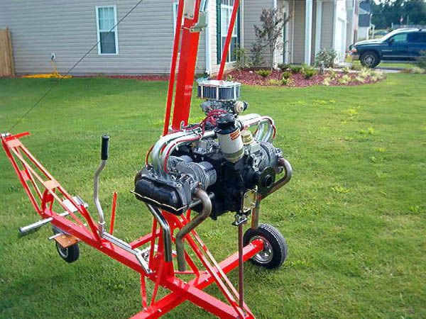

@ karkarich
Посмотрите, как расположен выхлоп на VW.

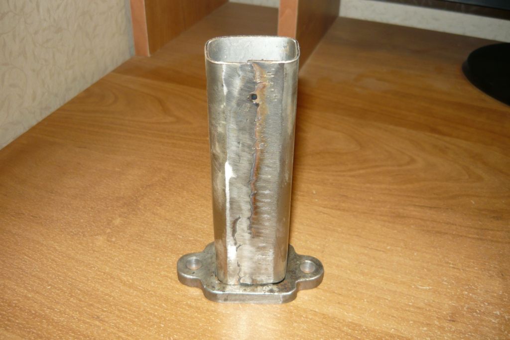

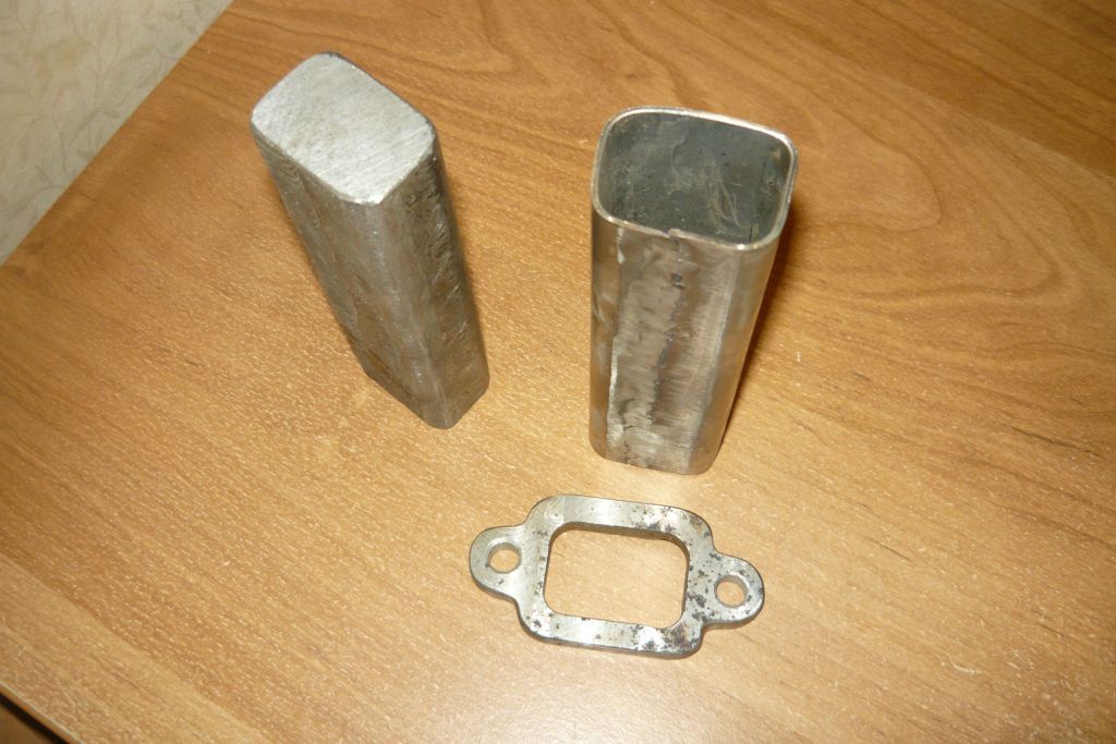

Хорошо спасибо убедили буду делать патрубки. Отфрезеровал из 45 прутка болванку и согнул на ней из 1,5 мм листа нержавейки четыре патрубка.

Фига себе.Простых путей не ищут люди.
Да найдите полметра круглой нержи диаметром 40-45 мм. 1.5...2мм толщины. И все дела.
А это изделие по шву затрещит.
А полноценный глушитель не понизит мощность.
И ещё немаловажно - с выхлопным коллектором и глушителем ниже пожароопасность. Из коротких патрубков языки пламени, как из паяльной лампы, красивые такие в темноте, вылетают (из длинных, наверное, меньше).

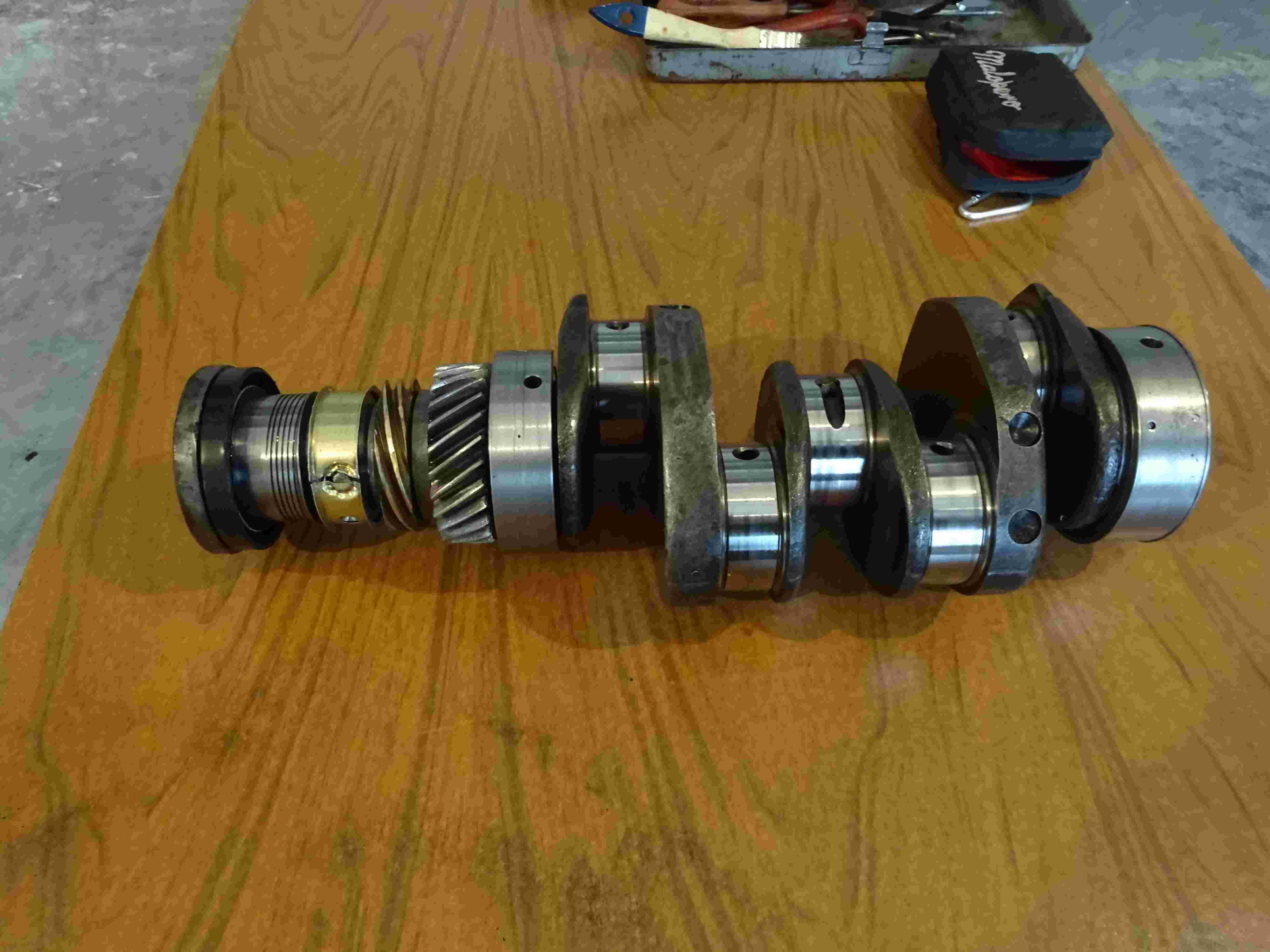

Повредил винт на своем Limbach L2000. Начитавшись ужастиков про выживаемость коленвала на VW-производных - вскрыл мотор. Колено пока на биение и трещины проверить не успел - но поразился конструкторской культуре мысли у Limbach.
Во всем моторе нет НИ ОДНОГО резинового сальника-манжеты.
Внутри несмотря на наработку под 800 часов достаточно чисто, явного хлама и шлака нет.
Пока что из явного - на замену просяться бронзовые втулки в шейках шатунов. Насколько нужны ремонтные размеры вкладышей на колене (основных и коренных) и на распреде - покажут измерения, но субьективно и по следам на них - "все хорошо".
Теперь главное чтобы колено оказалось живым - прямым и без трещин.
