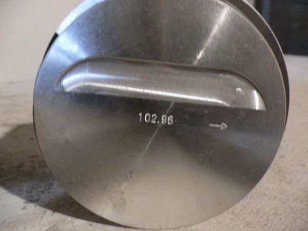

...Если знать part numbers деталей...
Вот что присылает kokoparts. Производство AA Performance Products
http://aapistons.com/
Нее, если имеется в виду — в ФВ-шопе такое заказать, то не получится. С каталогами MAHLE они работают, а про "AA ...", думается, в душе не слышали...
