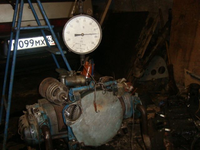

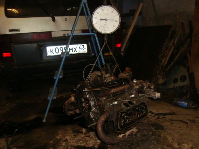

похоже вот такой мотор появился у меня.вес со стартером и генератором от запорожца.маховик снят

воздушник 1200 кубов тоже со стартером и генератором. с маховиком .маховик облегчен ,весит 4 кг.родной маховик на первом моторе весит 6 кг.
вес практически тот же
Это двигатель тип1, по выхлопным трубам видно.
поршневая 95 .точно ни мерил

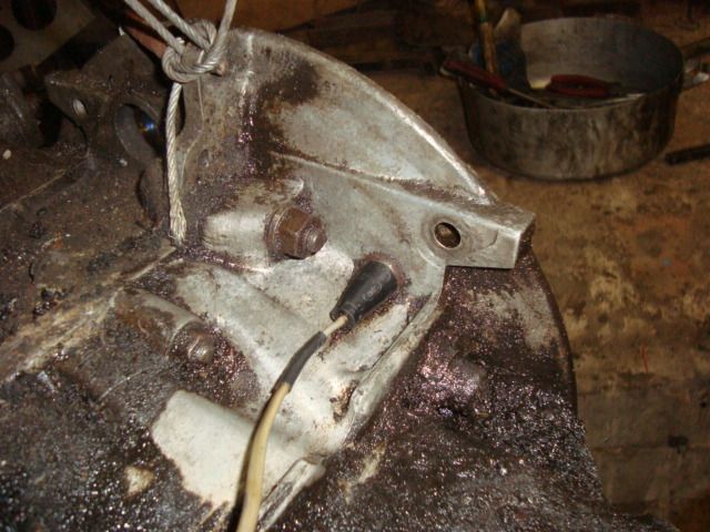

кто знает ,что это за датчик.? прерыватель-распределитель на стандартном месте
