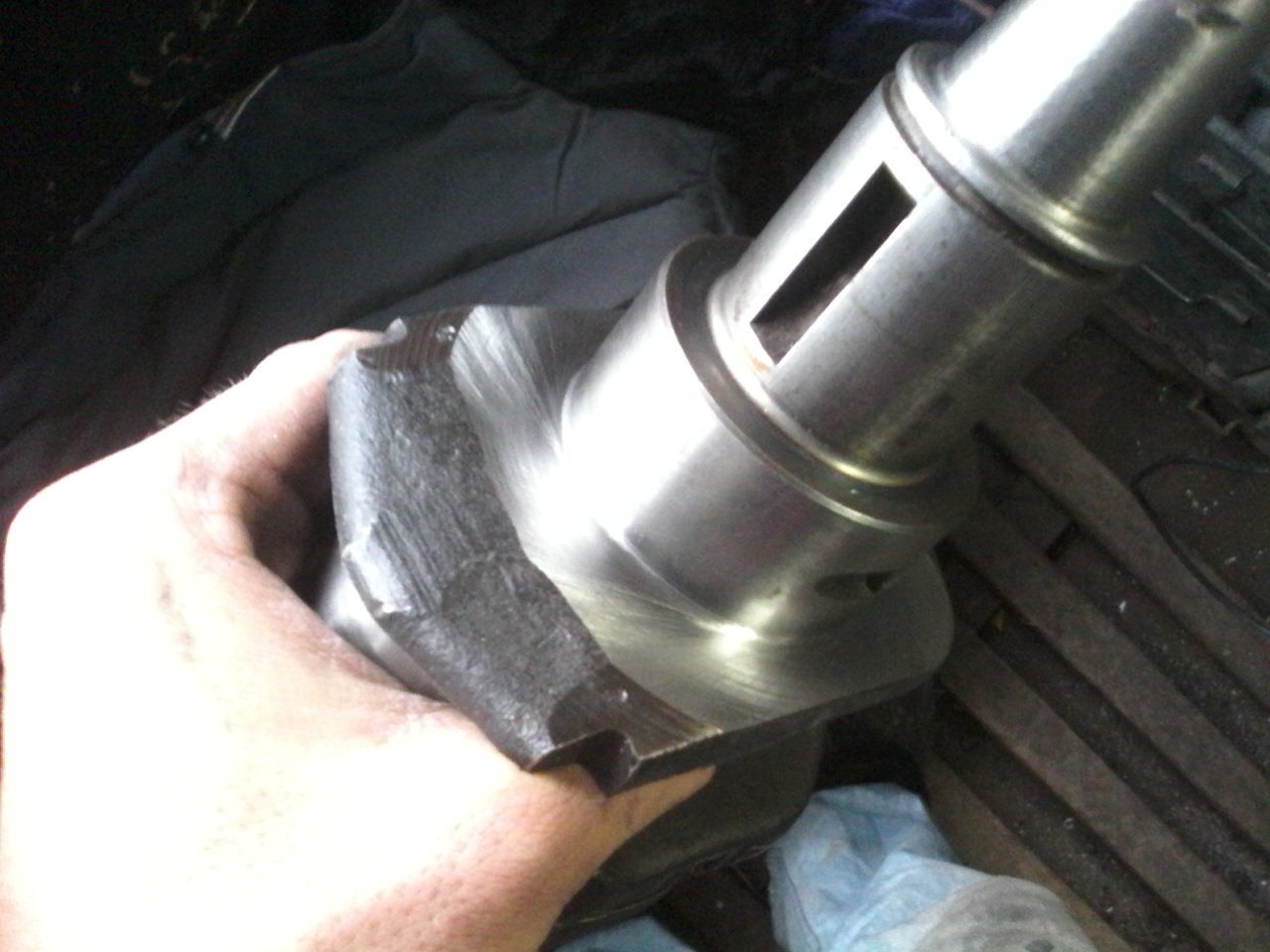

Мы с товарищем хотим сделать тихоходный движок большого обьема но из имеющихся валов мало что пригодно. Нужен специальный.
На понт никого не брал, просто так выразился.извиняйте если что
CB performans вал 86 мм ход 249 $, там почитай полно рекомендаций по комплектации движков и их мощности, валы все сделаны с хорошей стали и азотированные, на Scat можно купить за 159$ но у него ограничения до 130 л.с и оборотов 5500 это будет быстрей.......
Это сильно круто. У нас проект мотора на уровне 30х . Оппозит . Обороты до 3000,лучше 2400. Обьем 1200-1600. На два цилиндра. Нужен вал с ходом 90 -100мм.
Фолькс не плохой мотор но уж очень маленький у него ход поршня.

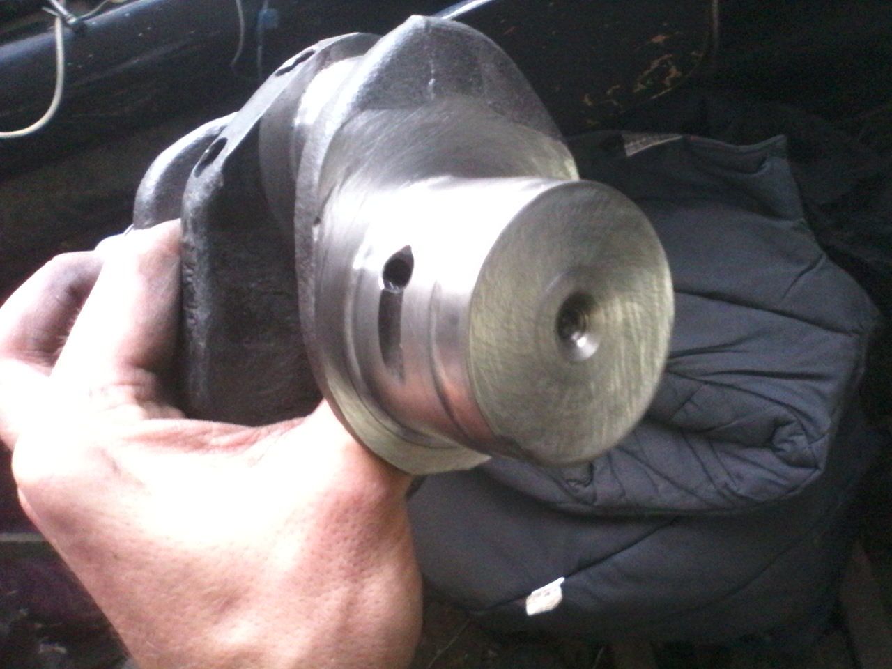

Заварил масляный канал и отшлифовал.
Торцы вала отшлифованы с двух сторон для упорных подшипников. Делаю под тянущий винт но если изготовить другой задний вкладыш можно будет сделать толкающий.
Так-же можно сделать чтобы мотор мог работать в обоих вариантах без переделки.

@ vladimir26
а ты хочешь вал по образу и подобию...........если так у него прочность будет меньше.........надо будет щеки делать толще........из за того что перекрытия шеек не будет вообще.......и все изгибы будут восприниматься за счет щек.........
@ vladimir26
щеки тебе шлифанули из за того что шлифовщик лентяй не стал круг менять....широкий стоял.......так и шлишанул..........
@ vladimir26
еще что плохо галтели совсем маленькие......хотя мне кажется.....я посмотрю что у меня тогда отпишусь
Коренные торцы я сам шлифовал. Шлифовщик расширил шатунные.
Вал нужен не именно под фолькс. Но по такой-же системе как этот половинкин. Картер думаем делать уже под конкретный вал
