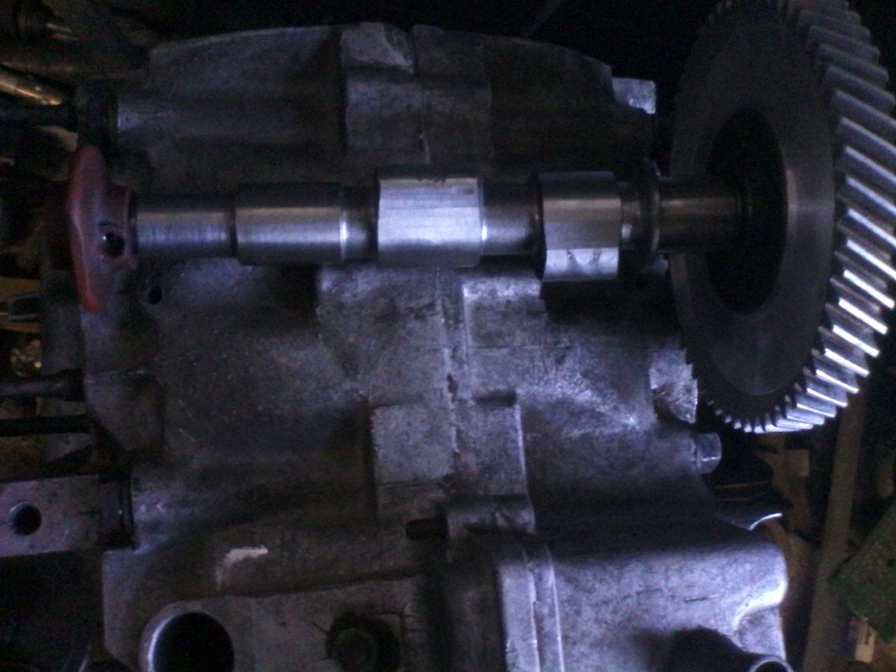

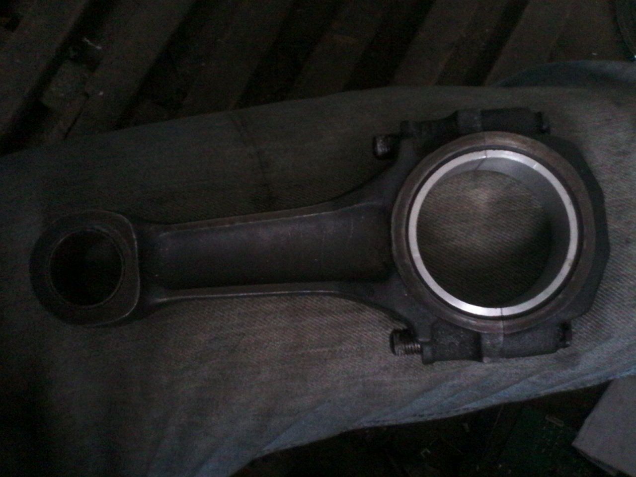

Оживлю ветку.
Сделал коренные вкладыши,вал перешлифован. Распред-вал перешлифовал на увеличенное открытие и слегка расширил фазы. Установил разносчик. Завтра думаю начать делать шатунные вкладыши.
    158,2 КБ · Просмотры: 214
    139,9 КБ · Просмотры: 230
    106,3 КБ · Просмотры: 222

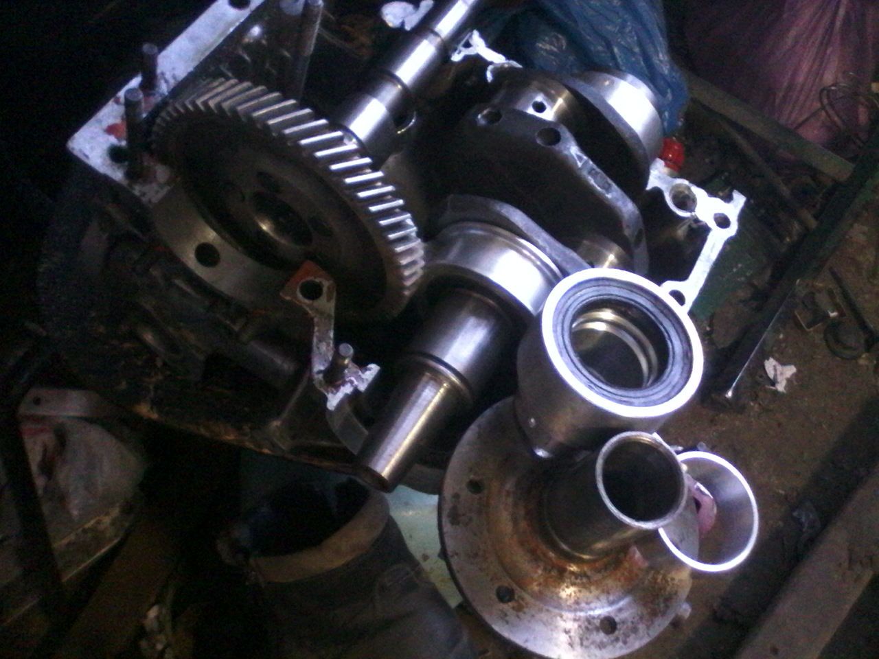

Там где стоит сейчас массивная ступица винта по идее должен стоят еще один вкладыш (по малому диаметру) и лабиринтное уплотнение (по большому, внешнему диаметру), с маслоотбрасывающим диском между ними.
Как собираетесь бороться с течью масла в этом месте и износом картера ?
Так это и есть вкладыш. Стакан с сальником и каналами сбрасывающие давление.
Вот отдельно ступица,стакан и заготовка шатунного вкладыша.
    155,1 КБ · Просмотры: 163
Вопрос к знатокам. На что влияет боковой зазор между шатуном и щеками колен-вала? Шлифовщик подтер бока, зазор был около 0,6 мм сейчас 1-1,2мм. Чем это грозит?
@ vladimir26
единственно что может только быть на щеках специальные проточки над щекой как бы превышение.......если они с точились......увеличится площадь контакта со щекой.......шатуна......

Простите за любопытство, Вы профиль кулачка пересчитывали?
Ну вроде как было, в далекой истории, когда негде было брать, в "базовый профиль" удавалось вписать другой, расчетный.
Занижая исходный "базовый диаметр" профиля.
...и слегка, это насколько расширенны?)
