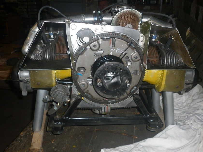

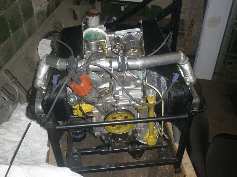

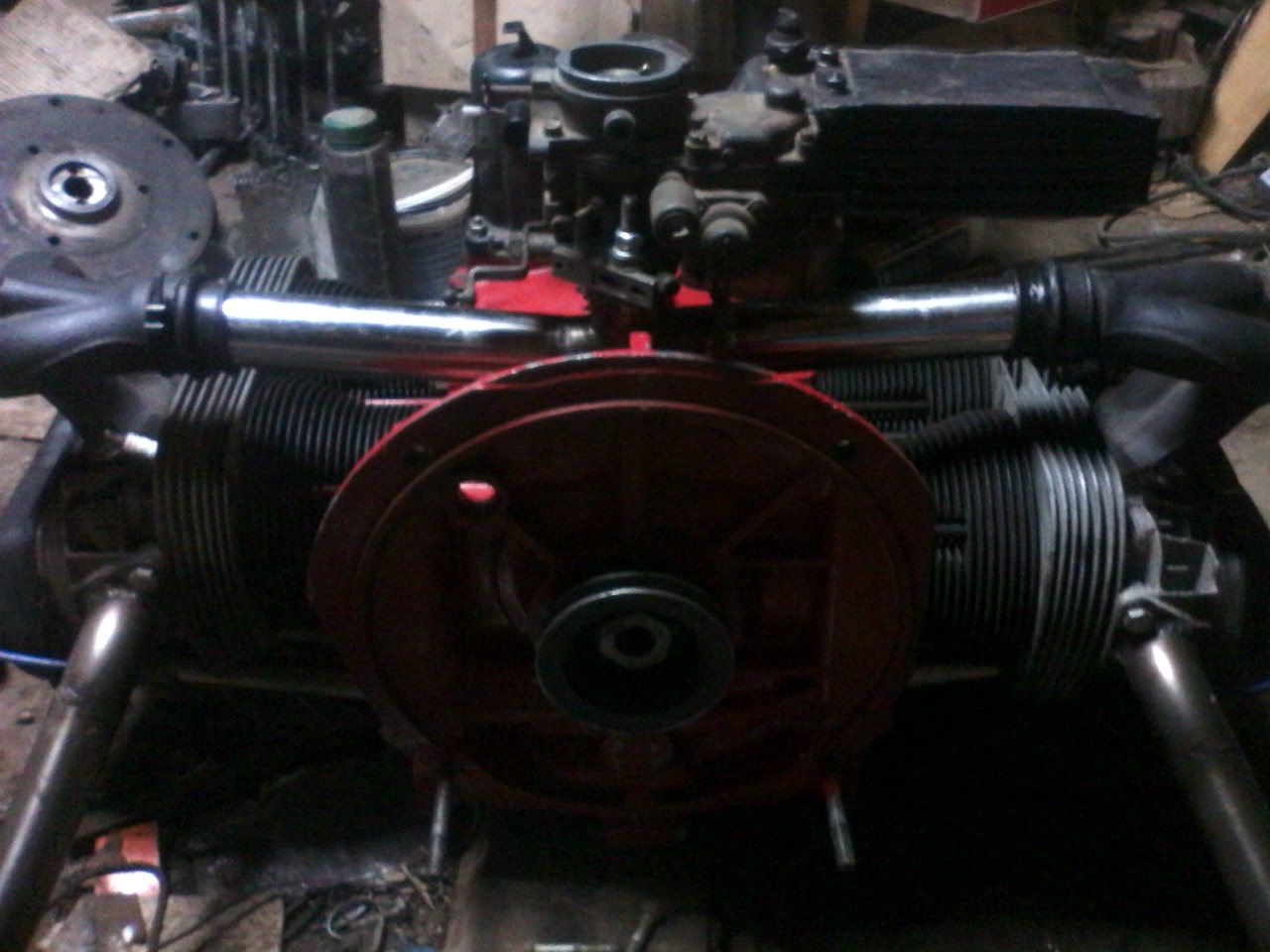

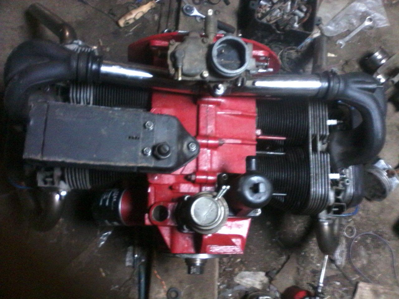

не смущает не семетричное расположение карба
там разница в 5см. площадка по месту прописки западная окраина татарска на картах вроде есть .Для тех кого интересовал вес :86 кг. со всем обвесом +моторама 3.6кг итого в районе 90 без винта.
    42,8 КБ · Просмотры: 225

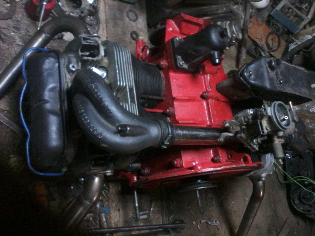

Кто на конверсиях WV использует карбюраторы Zenith?
Интересует диаметр диффузора на конкретных моделях.
Только Updraft carburetor - с восходящим потоком.
Вячеслав. Движок запускали? Как показал себя карбюратор,заслонка не заклинивает? Я на своем 1,6 так и не победил проблему с карбом. Лучше всего работает к-62 с маленьким диффузором,остальные требуют огромного жиклера и заслонку с места не сдвинуть.

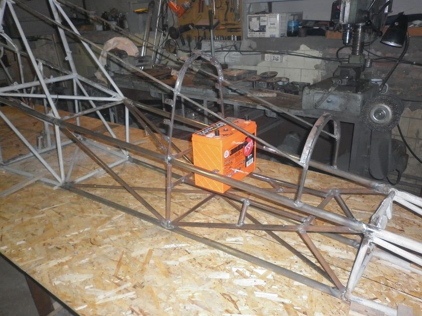

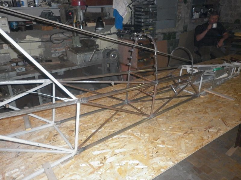

Движок не запускали экономим время так как приходиться переделывать фюзеляж удлинняем на 65см да центроплан увеличиваем по пол метра с каждой стороны увеличиваем установим движок на место там и будем гонять если интересно потом отпишусь.
Отпишите,  я сомневаюсь что заработает. Себе сегодня сварил коллектор под 1 карб от 2х литрового, пока без обогрева,  надеюсь с ним смогу настроить.
Если карб не пойдёт будем другой подбирать а такой как у вас у Виталича стоит ездил смотрел прилично работает так что и у вас должно быть все в норме сегодня с фюзеляжем поработали удлиннили подогнали осталось центроплан сварить.
    87 КБ · Просмотры: 246
В общем не получилось настроить этот карб,  до пол хода заслонки нормально а дальше провал,  рассверлил топливный жиклер, стал резвее но провал так и остался, уменьшил воздушный, то же самое,  только на полном газу пытается разгоняться ито плохо.  К-62 работает на много лучше
И по поводу заедания заслонки у нас сделан механизм внутри жеская тяга на коромысле и поднимается и опускается принудительно да и заслонка цилиндрическая вроде не должно прилипать но посмотрим что гадать.
Прилипает так что не потянуть рукой.
Жиклер стоит другой, игла переточена.  Сегодня пробовал летать,  не хватает мощности. Обороты не дает.
..............выкинте  его  на  хер.
