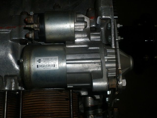

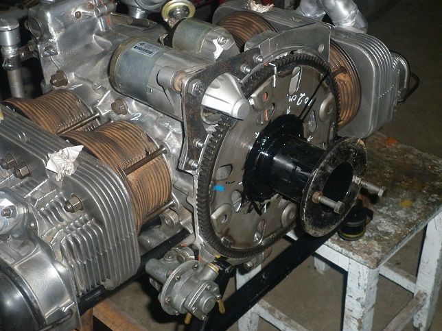

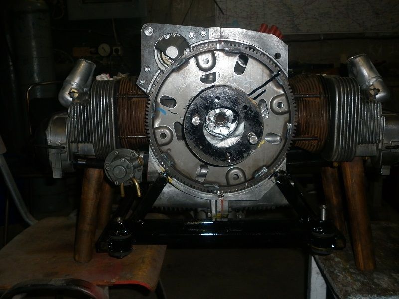

Если не сложно, то со стороны маховика фотку выложите покрупнее. И какой стартер стоит если не секрет?

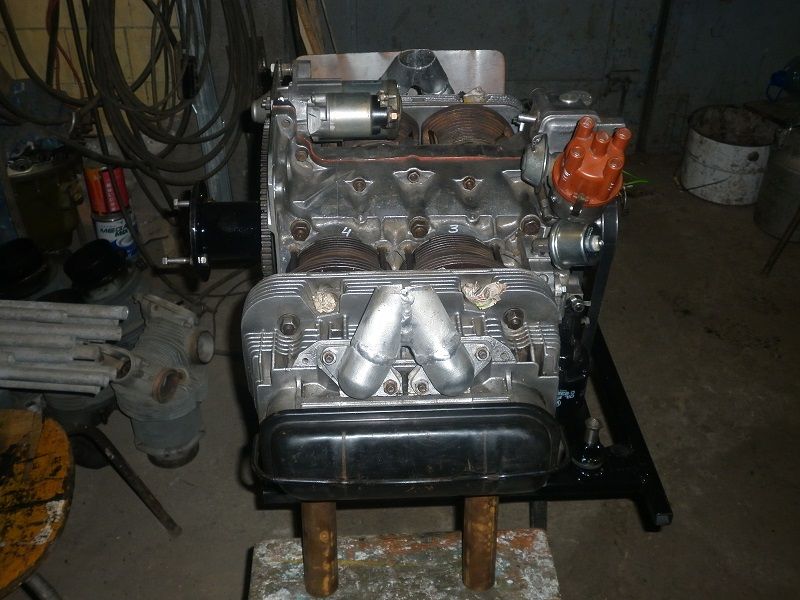

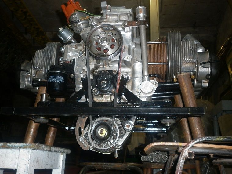

Взвесить не успели варили всесывающий колектор пока патрубки только в кучу связали завтра доварим до карба потом и взвесим ориентировочно 86кг со всем вмести стартере венец от какойто тайоты просто на разборке попросили самый маленький сняли вместе со стартером там же и генератор главное чтоб диаметр подходил все подошло.
