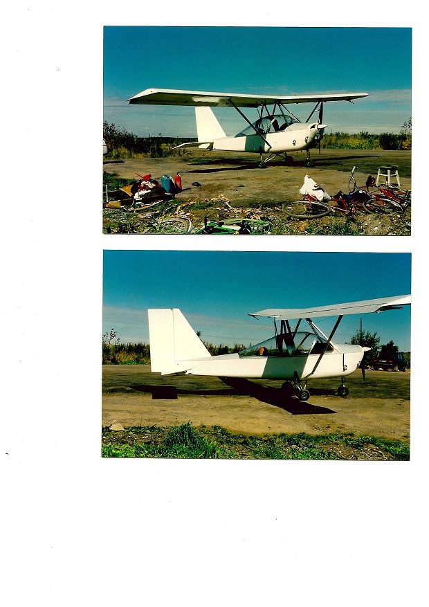

КВА  интересно какова была площадь  крыла этого  пипелаца, разбег  и  вертикальная? У  нас  Авиатика  с  таким  мотором при  тяге  130 и  оборотах  3300 еле  летала  с одним  пилотом.
Вячеслав, посмотрите эту ветку пару лет назад,CAMPER на таком моторе без всяких манипуляций с распредвалами очень успешно летал на одноместном самолетике, и забросил его только при достройки двухместного( одно задница на два самолета не разрывается). Без эксперементов летом уже летать спокойно будете.с гораздо меньшем риском навернутся из за переделок,. Я бы еще степень сжатия уменьшил для надежности, как это делают все производители забугорных конверсийVW
Вот она. 10мх10мх1м. тяга 120, вроде на 3600.  Разбег метров 200-250, специально не мерили, летали с озера 800х200м. Вдоль без ветра хватало с пацанами взлететь, разогнаться, сделать горку, снижение, пробег до забора губернатора Росселя (выходил даже смотреть). Вертикальная вдвоем 2, один - 3м/с, зимой чуть больше. С поплавками 1-1,5м/с, вдвоем с пацаном оторывался с раскачки, не рисковали, только по прямой.  Планер Кузнечик с пацанами успевал затащить на ветер метров до 30. Где-то продается.

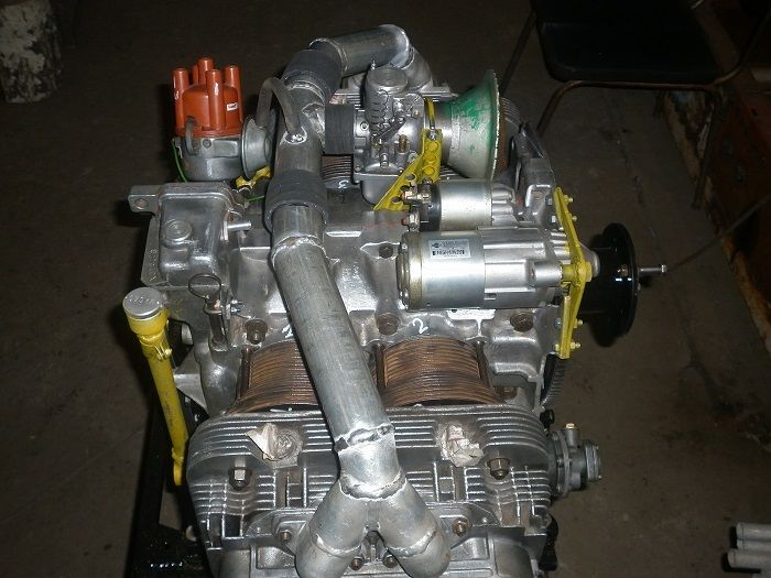

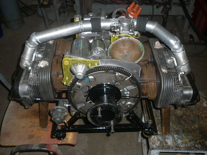

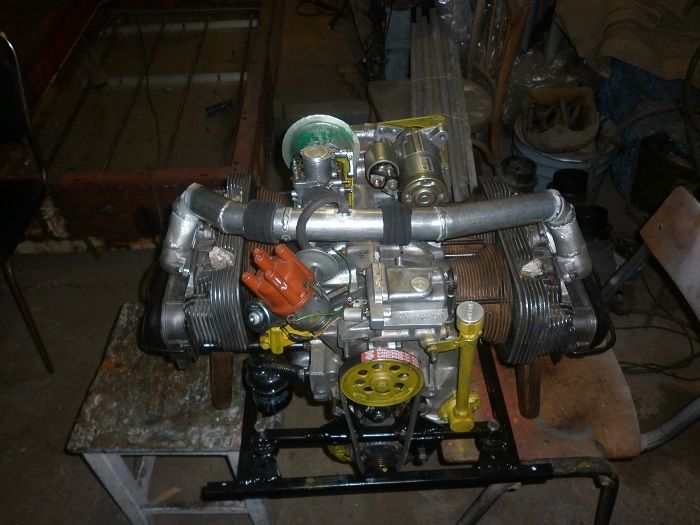

Ну вот свояли всасывающий коллектор установили карбюратор результат 4х вечеров кропотливой работы Валеры по подгонке всех трубок и часа сварки теперь очередь дефлекторов ну винт попутно.
