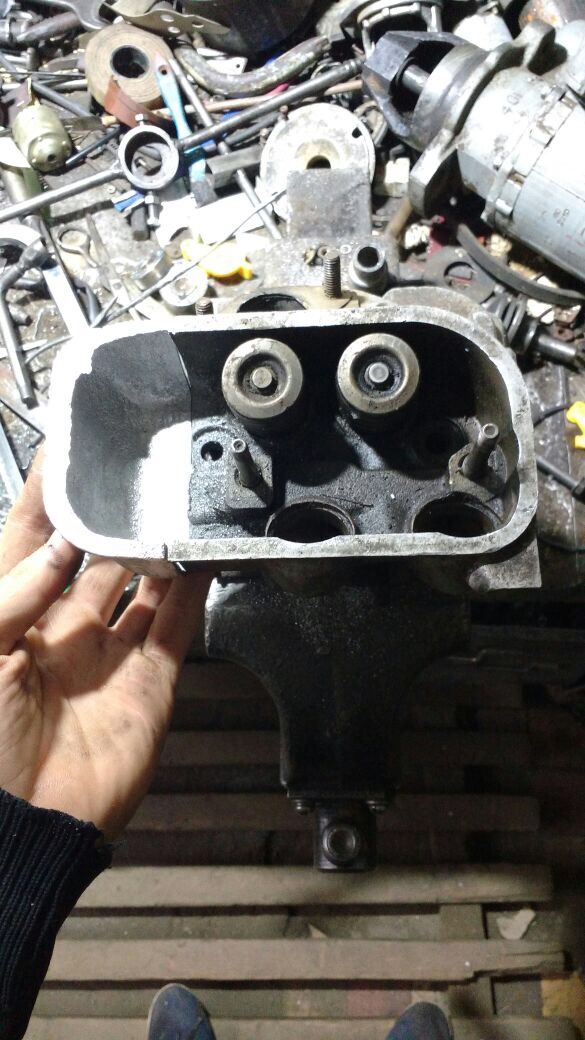

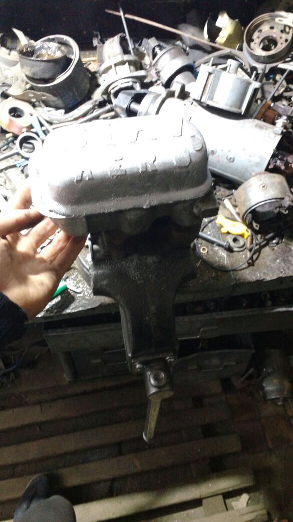

По просьбе Владимира 26
    69,5 КБ · Просмотры: 209
    62,6 КБ · Просмотры: 182
    110,3 КБ · Просмотры: 201

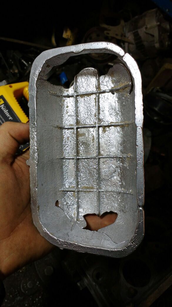

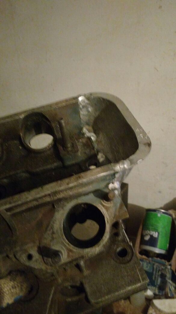

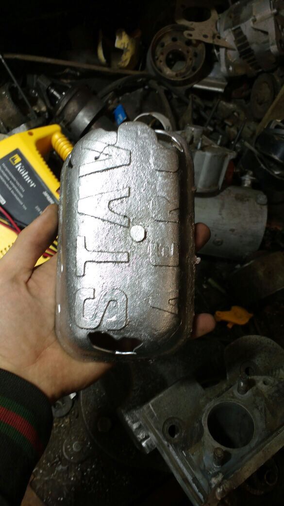

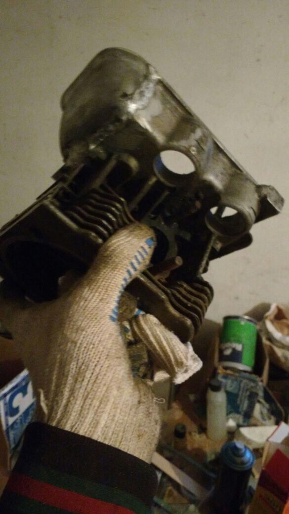

Просто  в  литнике  в  этом  месте  проткните  отверстие    и  всё  станет  как  надо, воздух  там  скапливается , а выхода  нет. Попробуйте  заливать  не  с  краев  ,  а  с  донца😉
Я уже пробовал ставить форму вертикально ,литник подвёл вниз и сверху отверстие с трубкой. Грел алюминий до оранжевого цвета, как вода . все заполняется а дыры остаются и снизу и сверху.
Да, попробую перевернуть и лить в середину вниз. Только потом проблемной отпилить литник внутри крышки.
Саму  заливную  горловину  не  стоит  делать  очень  узкой  , по  возможности  шире.  Мы  пацанами  тоже  в  70-х  лили  в  кокилиль  свои  моторы  , были  не  хуже  Росси  под  25000  оборотов  давали, правда  ресурс  был  не более  часа/таймерки/.
