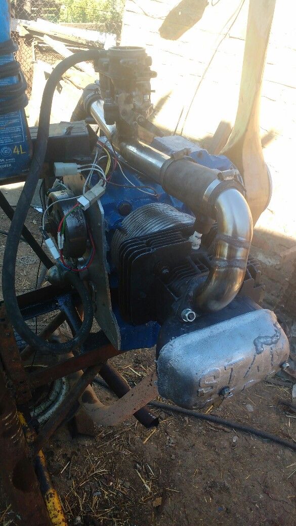

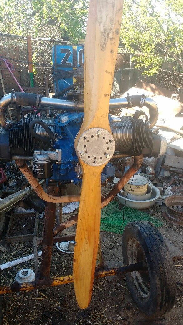

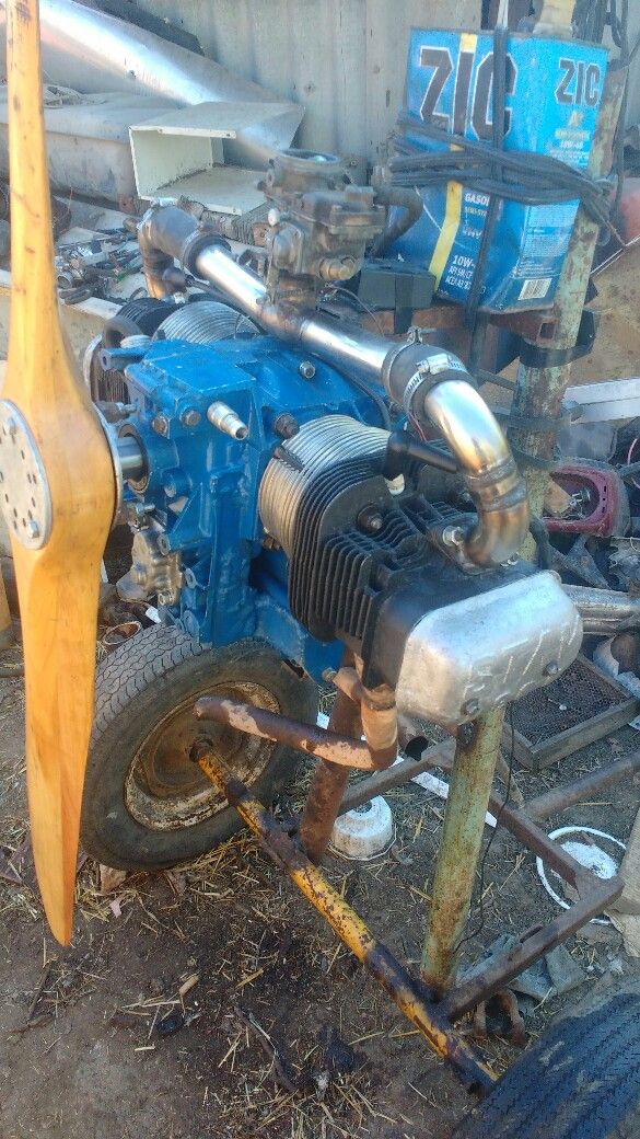

А вы не думали инжектор поставить? На этот мотор впрыск от ваза без катализатора ставится за пол-дня неторопливой работы, запускается с первого раза, характеристики улучшаются все, вес меньше, цена вопроса - меньше стоимости двух карбюраторов. Ставлю инжекторы на разные моторы ,уже много лет,  в том числе и на WV, Днепр, р1200, древние субару и прочие. Уже забыл что такое проблемы с карбюратором.
Инжектор конечно хорошо ,но этот мотор получится слишком тяжёлым и громоздким т как будет нужен генератор,акб,насос . а сейчас он максимально прост, насос механический, зажигание от магдино, карб. Ничего лишнего и полностью автономный мотор. Как бензопила. Дёрнул и полетел. Он и сейчас как бы выдаёт достаточную тягу но это не максимум , и обороты на 1000 меньше чем нужно. Не порядок. Буду пробовать с другим винтом, хотя этот уже облегчен по шагу дальше некуда.

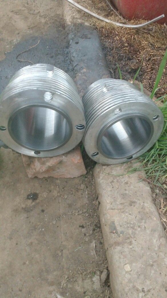

Да , алюминий с чугунной гильзой. Делал сам. Изначально хотел сделать не гильзованые ,с покрытием МДО. Но расчёт показал что мне не хватит электричества для покрытия такой площади, и сделал в итоге гильзы. А вес с МДО был 1,2 кг каждого.
Володь, с  одним  карбом  этот  мотор  работать  толком  не  станет,  да  ещё  с  таким  маленьким.Мы  ДВА  ставили  еле  хватало, и  общую  трубу/ресивер  /уберите  сделайте  карбы  раздельные  и  синхронизация  как  тросовая  так  по  перепаду  давления  и  ВСЁ.  Мы  разобрались  с  этой  байдой.Дело  в  том  ,  что  происходит  что  то  тяни - толкая,  топливо  друг  у  друга  тянут  каждый  из  цилиндров  в  ЭТОМ  ВСЯ ПРИЧИНА.  Вспомните  штатные  ресиверы  на  фольксе,  они  раздельные  и  штанга  их  обьединяет, так  мы  тоже  вернулись  к  этому  и  дело  пошло, .............выкиньте  эту  трубу  и  сделайте  как  я  вам  написал.,  поставьте  БИНГи-54  две  штуки,  по  схеме  как  на  Ротаксе  двухкарбовом  и  ВСЁ. :STUPID
Кстати  винт  на  них  1,2  м  х0,7.
Минуточку. А вы заметили что у меня 2 цилиндра а не 4? Карб какраз стоит родной, который раньше и питал 2 цилиндра.половина америкосов так и летает. Да , и я его поставил только вчера , а до этого стояли 2 к 68 и работало все точно так же. Почему Урал работает хоть с 2 карбами хоть с 1 по такой же схеме , а Фолькс никак не работает , хоть 2 цилиндра хоть 4 , и впуск у мотора 1,6 с завода с 1 карбом. Почему на машинах они работают а с винтом нет?  Неужели если водитель нажимает на педальку больше половины то мотор глохнет?
Это  Вы  наверно  недопоняли.  На  каждую  половину  нужен  свой  карб, вы  только  попробуйте  и  вспомните  меня  добрым  словом. ;D Мы  также  пробовали  моновпрыск  амеровский  работал  лучше  ,  чем  с  карбом, но  с  двумя  ещё  лучше,  воруют  они  на  оборотах  друг  у  друга  смесь. ;D
Ну так я пробовал с 2 карбами. Разницы не ощутил. С 1м резче раскручивается . а провал точно так же остался. А тяга по-моему упала после очередного облегчения винта по шагу. Обороты остались те же или на 50 выше а тчга меньше

Нет ,люфта там нет, да и магдино электронное. Искра давала бы перебои в работе, если бы клапана записали то по идее начал бы стрелять. А тут чисто прикрыл чуть заслонку,шепчет ,чуть при открыл и он начинает терять обороты и глохнуть пока снова не прикроешь.

Недооткрытия клапанов быть не может, т как гидрики я ликвидировал а распредвал стоит перешлифованый на более высокий подъём клапана и немного изменены фазы. На 1,6 был заводской и такие же проблемы,поэтому дело точно не в этом.
Ну тогда определись с постоянством состава смеси на пограничных режимах, чтобы подтвердить или опровергнуть это предположение.
А так что либо делать с карбами или с одним в слепую тоже время только терять.
Если из-за обеднения смеси, попробуй двухкамерный автомобильный. Там можно состав регулировать отдельно на малых и на высших оборотах. Родной то вроде однокамерный у тебя.
Был сегодня в гостях у Владимира 26. Запустили фолькса. Даёт стабильных 80 кг тяги при 2600  с копейками об/мин. Винт 1400мм . t=24гр.
Посчитали мощность, вышло  примерно 24-25л с. Поднимать обороты до 3600 ради десятка, другого кг тяги -не стоит, КПД винта то упадет. А  при 2600 об/мин он может работать до выработки топлива, весь полёт, без напряга ресурса
