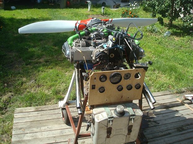

Пока удалось выжать только 2600об, с винтом 135см. Винт как всегда первый попавшийся под руку ,немного переточен . тягу намерял 80кг.
Пока основная проблема с карбюратора им,при открытии более половины хода дросселя начинается провал. Жиклеры 370. Карбы к 68. Зажигание показало себя отлично.
Это лечится только при помощи эконостата. Сверлится дополнительное отверстие бензина из поплавковой камеры и подводится трубкой диаметром около миллиметра к дроссельной заслонки к той высоте подъема дроссельной заслонки,при котором начинается провал.Никакой подбор жиклеров и игл эффекта не даст.

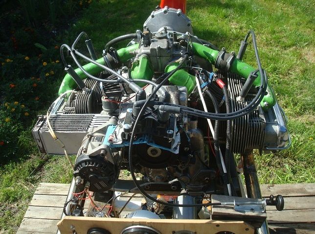

Приобрел себе тоже CU 2.0. С редуктором 1.6 Продавался тут:
http://www.reaa.ru/cgi-bin/yabbA/YaBB.pl?num=1403181339/30
Перетряхнул редуктор с заменой подшипников и сальников. Редуктор годами не проворачивался и на беговых дорожках подшипников вокруг шариков образовались очаги коррозии. Снимал головки, на всякий случай заблокировал гидрокомпенсаторы . Старый хозяин в ветке продажи писал: "Поршневая новая.Цилиндры новые.Можно было не менять."
Поршня, да- новые. А цилиндры, хоть и не слишком, но Б\У. На одном даже следы задира...
Установлено микропроцессорное зажигание Digiplex2 MED447A c Фиата. И горизонтальный двухкамерный карб SOLEX ADHE. Впускные коллектора выполнены художественной сваркой из миллиметровой жести.
Сначала дырякался с запуском: Обратные вспышки, заводился на одном, потом на двух горшках. Одна катушка оказалась дохлой. Выписал новые. И, чтобы не ждать поставил пока четырехискровую от Ваза. Опять завел на двух горшках. Плюнул, зашел домой, сел, задумался... тьфу ты черт, догадался! Нужно подключать катушки (высоковольтные провода) не как левая и правая катушки, а как катушка передних цилиндров и катушка задних. Полезно иногда подумать все же. 🙂

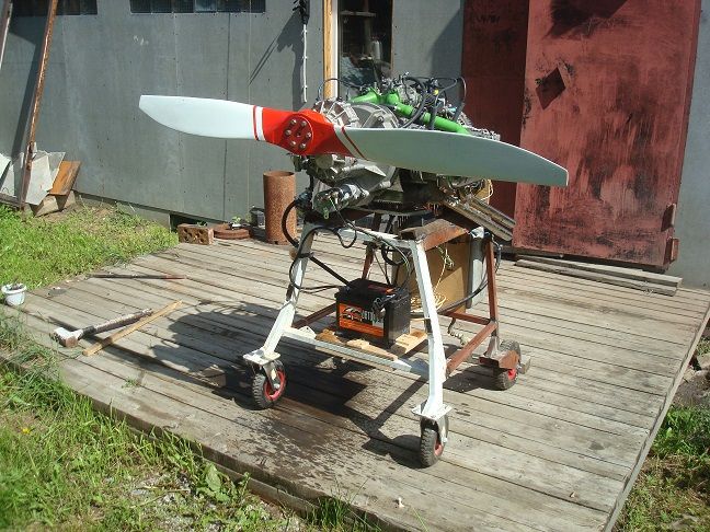

Погонял с винтом от 503го Ротакса. Мой 503й раскручивался с этим винтом на месте до 6200, что будет соответствовать 3800 на фольксе. Ну что сказать, на 3700 обороты выскакивают легко, а выше я пока не рискнул. По любому этот винт слишком легок для этой СУ, нужно или делать винт левого вращения, или покупать что то.

Весит этот мотор без винта 98кг.

Редукция мала. 1,6  это 2600 на винте. Максимальный Ф винта 1,7м. Мало. Чтобы реализовать преимущество редуктора редукция нужна от 2 до 2.2 тогда можно поставить винт Ф 1.9м и смело строить аппарат с взлетным весом до 600 кг.
Вот только почему-то континентал мой с оборотами на взлете 2600 без проблем крутит винт 78" - 198+см.
А так ставят до 82".
Кто спорит. Для таких оборотов и диаметра, винт должен быть металлический. Ну и ваш конти минимум в два раза мощнее фольца.
Так у меня больше 1.7 - 1.75 и не влезет. Да и мне наоборот эта редукция больше по душе. Надеюсь удастся сохранить приемлемую скорость при хорошем старте. Ну, конечно, 600 не 600, а 500 увезет...думаю...
Наверно стоит попробовать трехлопастной переставной это поможет решить многие проблемы. 😉
Верно! Только так можно попасть в область хорошего КПД винта, при малых скоростях полёта.
