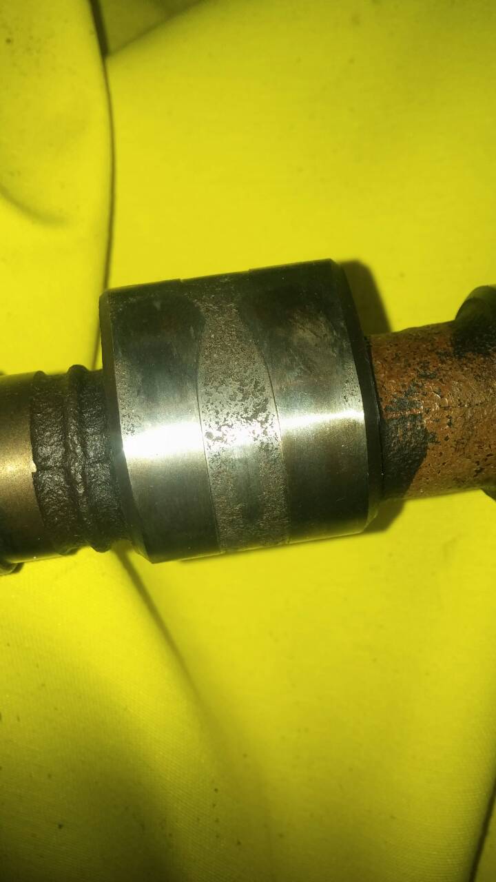

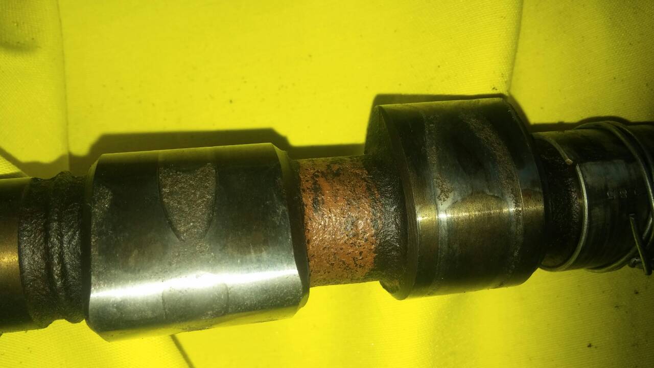

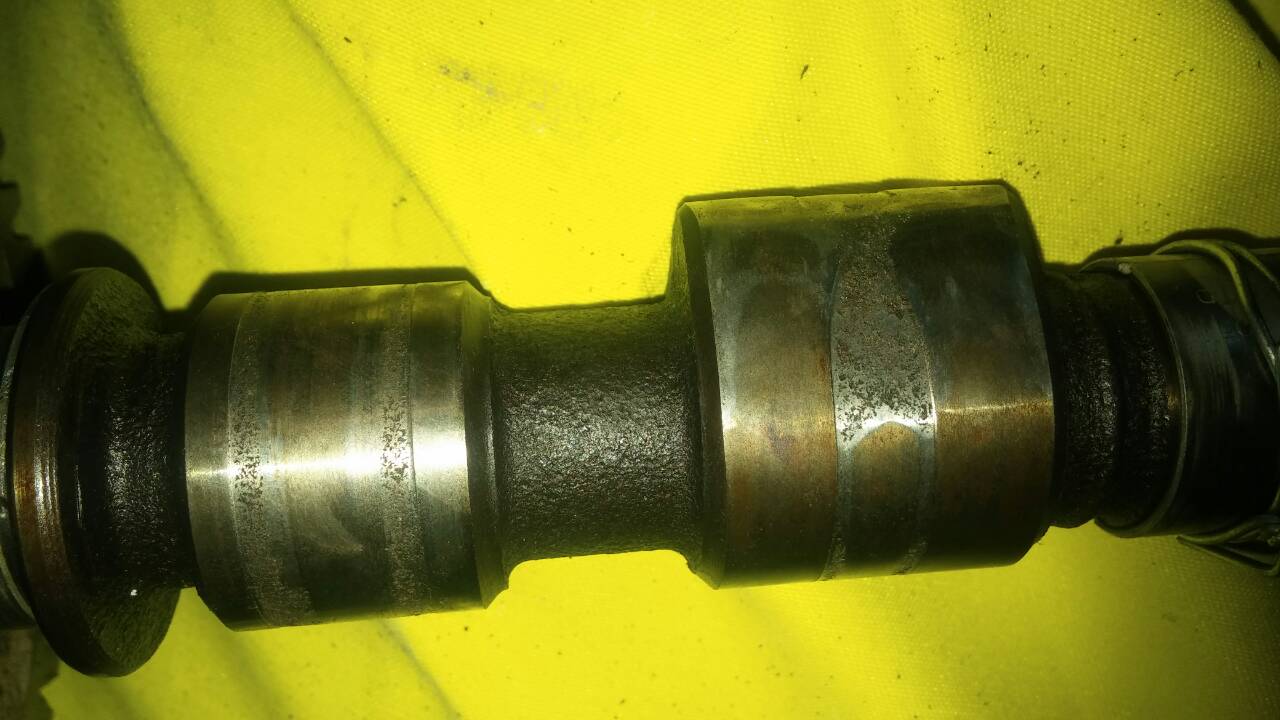

Ообнаружил на распредвале интересные раковины. Некая эррозия середины кулачка. Причем, что самое интересное, в месте наибольшего контакта(на острие кулачка) все ок, гладко-чисто, вокруг - такая борода. Первый раз вижу такое. Обычно наоборот, слизывает кулачек иивал становиться круглым(когда голодание) или риски на нем(если попадает дерьмо всякое) , но чтоб так интересно повыедало...как заводское!
    78,8 КБ · Просмотры: 229
Причем канавка именно посредине, хотя гидрик широкий, на весь кулачек. Гидрик чистый, без эрозии. Хотя ииесть небольшая выработка(ямка десятки полторы).
Это выедает гидриками . Они смещены относительно кулачка . На самих гидриках скорее всего поверхность уже не плоская а вогнутая.
Да, десятки полторы есть ямка, но не на всех почему-то.... Но ничего, плоскошлифовальный все исправит)
Такие распредвалы можно обварить и шлифануть,на одном из наших моторов было такое правда проходил он не долго,заменили на форсированный вал с овальными кулачками который купили на каком то сайте в Германии.
