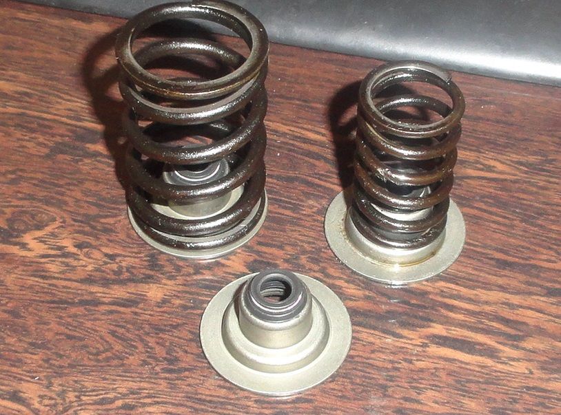

Купил на форуме мотор VW тип1 1200см2 воздушного охлаждения, разбираю. В связи с этим несколько вопросов начинающего "моториста" к опытным:
1. между цилиндрами, картером и головками нет никаких прокладок вообще - так может быть?
2. на клапанах нет маслосъемных колпачков, только на впускных клапанах были полуразрушенные резиновые шайбочки, никак не закрепленные на направляющей клапана, т.е. резинка двигалась вместе с клапаном - это нормально?
3. В связи с пунктом 2 сильно загрязнены отложениями впускные каналы в головках. Уже неделю головки лежат в солярке, но отложения никак не отслаиваются. Есть какая-нибудь химия для очистки этих отложений или только механическим путем сдирать?
По пункту 2) Как то давно купил иномарку форд-гранада V6 движок, в нём  ваще не было этих колпачков, я сделал развертку сточил головки направляющих под  маслосьемные колпачки от жигулей
по пункту 3 и 2- требуется замена направляющих втулок клапанов.
по пункту 1 - прокладок не ставят с завода
О тогда ваще легко проточить на токарке места под сальники, у того форда направляющие были отфрезерованы прямо на головке,да и еслиб они заменяемые были тогда и не найдти было
О тогда ваще легко проточить на токарке места под сальники, у того форда направляющие были отфрезерованы прямо на головке,да и если б они заменяемые были тогда и не найти было
Нет по каталогу маслосъемных колпачков на VW воздушниках,не было в те времена силиконовой резины,которая температуру головок пережила б.И на Запорожце кстати тоже нет,хотя на первых сороковках в направляющих изнутри кольцевые канавки под резиновые маслосъемные кольца были.А толку от колец не было,дубели моментально.
Сейчас разве что типа таких-под пружину-колпачки тюниговые силиконовые поискать(на древних фордомоторах такие вроде видел) Хотя на мой взгляд они нафиг не нужны-с 39,если не с 37 года моторы без них обходились замечательно

Мне вот интересно, зачем так все уперлись в эти маслосьемные колпачки. Ну ладно,на жигулевском моторе, где клапан стоял вертикально, и коротенькая втулка находилась почти в масляной ванне. А тут то нафига?
На моем фольксе нет сальников, не поставил , старые развалились , а что то пристраивать поленился. 25 часов и ни одной подливки масла. Видимо если направляющие не разбиты, можно и без сальников.
