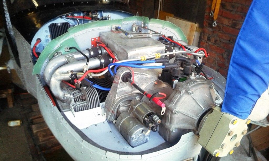

Завтра сфотографирую подробнее. Редуктор Черновский, 1:2, винт 1750 мм, трехлопастный. На двух лопастях как бы не лучше - тяга та же, и моторчик веселее работает. А нагрузку легко углом установки лопастей регулировать. В смысле на месте.🙂
Температура на стопе мерялась масло - по логам. Головки - термопары и на 2ТЦТ47, предварительно откалиброванные термопары и датчики температуры.
Да, еше моторчик на базе CU, type 4. Коленвал стандартный, цилиндры 103 мм, распредвал Webcam с увеличенным подъемом клапанов и чуть расширенными фазами, шатуны Н-образного профиля, легче стандартных раза в два.

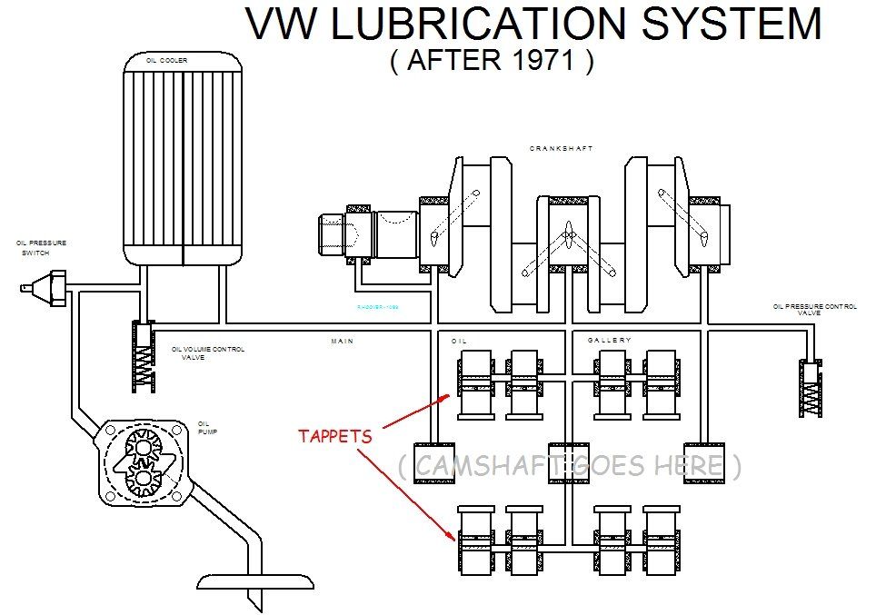

Selesta а масло через радиатор отдельным насосом прокачиваете?
Вместо штатного маслорадиатора - два штуцера и по армированным фторопластовым шлангам к вынесенному радиатору типа airflow. Вот такого типа :https://www.aircraftspruce.com/catalog/eppages/xseriesOilCooler.php?clickkey=617060
Давление меряется после маслорадиатора.
Насос один, вроде его производительности хватает. На горячем масле давление ниже 1,5 кг/кв. см не падает.
По схеме смазки насос из картера качает через маслорадиатор в масляную магистраль мотора.

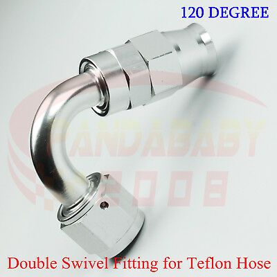

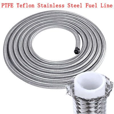

Шланги вот такие:https://www.ebay.com/itm/Braided-Rubber-Fuel-Line-Hose-Stainless-Steel-PTFE-Teflon-Hose-for-Oil-Gas-Fuel/282707796435?var=581950213832
Штуцера (угол изгиба существует любой, вплоть до 180 градусов)

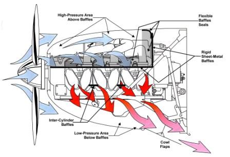

Поток воздуха на охлаждение головок и цилиндров сделан по такой же схеме:

Selesta я посмотрел на вашу схему в ответе #3289 , и вот что подумал, когда движок работает на полную мощность масло после насоса и радиатора  уходит столько сколько может уйдти через зазоры в местах трения, остальная значительная часть масла через перепускной клапан неохлажденным в потдон движка. Вот и недостаточная эффективность охлаждения.  В авиазазике я сделал так: масло в радиатор охлаждения  забирается центробежным электронасосом  с верхней части потдона  прокачивается через радиатор  и подается прямо к маслоприёмнику, электронасос включается от контроллера системы впрыска , в авто это функция включает вентилятор охлаждения радиатора. В твоём случае по схеме в ответе #3289 нверное лучше пернести перепускной клапан сразу после маслорадиатора.
