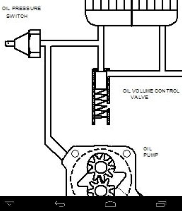

🙂  В твоём случае по схеме в ответе #3289 нверное лучше пернести перепускной клапан сразу после маслорадиатора.
На холоде маслорадиатор разорвет при такой схеме, если редукционный клапан не отработает.
На фольксах фирма scat (вроде) опционально делает двухсекционный масляный насос. Вот вторую секцию можно и задействовать исключительно на маслорадиатор.
Или на головки.

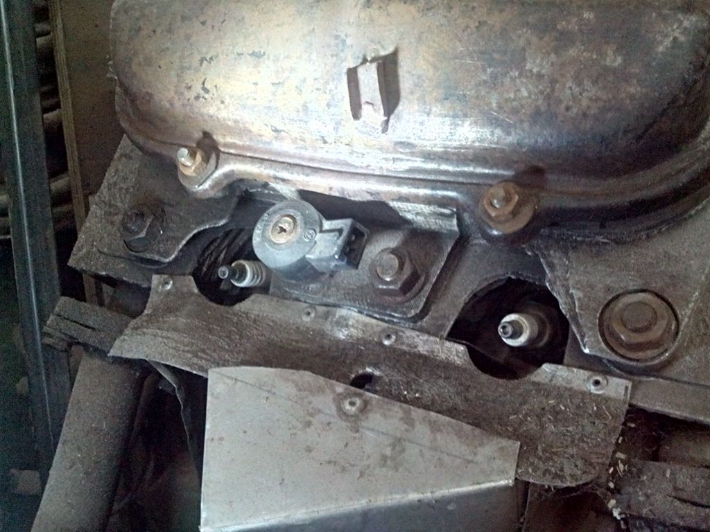

Да никак не услышишь, кроме как через наушники во время гонки на земле, поэтому только хороший бензин.
На этих моторах контроль детонации, думаю не реализуем вообще, т.к. ну некуда там датчик детонации прикрутить вообще.
прямо на шпильку  крепления головки цилиндра

ДД устанавливается в верхнюю часть цилиндра и на правильность его работы влияет даже момент затяжки болта

Selesta я посмотрел на вашу схему в ответе #3289 , и вот что подумал, когда движок работает на полную мощность масло после насоса и радиатора  уходит столько сколько может уйдти через зазоры в местах трения, остальная значительная часть масла через перепускной клапан неохлажденным в потдон движка. Вот и недостаточная эффективность охлаждения.  В авиазазике я сделал так: масло в радиатор охлаждения  забирается центробежным электронасосом  с верхней части потдона  прокачивается через радиатор  и подается прямо к маслоприёмнику, электронасос включается от контроллера системы впрыска , в авто это функция включает вентилятор охлаждения радиатора. В твоём случае по схеме в ответе #3289 нверное лучше пернести перепускной клапан сразу после маслорадиатора.
На сколько я понимаю , первый клапан не сливается масло в поддон а пускает его в обход радиатора . в поддон сливается через редукционник установленный уже после радиатора,в масляном канале, справа по схеме.
Может быть и так, но на первом перепускном ещё одно отверстие нарисовано  пониже :-?

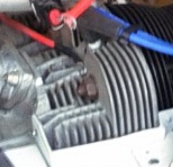

Насчет  детонации  Хасан правильно  сказал мотор  несколько  теряет  мощность  при полной даче газа/определяется по  оборотам  и  забросу температуры головок/ и  если  это  возникло  на  разбеге,  немедленно  прекратить  разбег,  в  наборе- несколько  сбросить газ/если  не  загружен/  и  посадка  перед  собой по  прямой/без  разворотов  на  полосу/,  в  гор.  полете  -немедленно  прибрать  газ  и  искать  место  для  посадки,  на  заходе  -выполнить  посадку  на  чуть  большей  скорости  касания.  Обычно  когда это  происходит  времени  у  Вас  в  обрез минуты  две  три  не  больше. 😉
Вообще-то на фото не датчик детонации а термопара измерения температуры головки цилиндра.
А датчик детонации на головке недолго проживет при температуре 180 - 200 градусов.
Как я читал у Гирявца, надежное определение детонации датчиком - та еще  песня. Воздушник имеет спектр собственных шумов гораздо интенсивнее, чем ДВС водяного охлаждения. И спектр этих шумов сильно зависит от оборотов и нагрузки на двигатель. Поэтому правильно отфильтровать сигнал детонации с датчика совсем не тривиальная задача, тем более на ЭБУ Январь 7.2, где сильно упрощенный канал датчика детонации.

Я на фото указал шпильку крепления головки прямо по центру фото, а на этом фото как я сделал на зазике, на конце шпильки сточен участок резьбы, и нарезана внутренняя резьба м5. Точно не могу сказать как всё работало , но во время регулировок и настроек и в последующей работе детанации не было, опять  же по приметам описанным выше, двигатель отработал вместе с обкаткой и полётами часов 30. ДД установил на одну из средних шпилек из соображений подальше от клапанов рядом со свечёй, вроде как в этом месте возникает детанация
