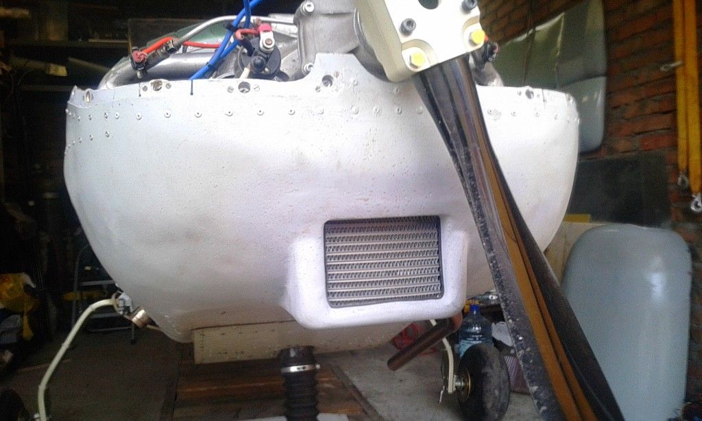

Ну вот, сфотографировал. 😎
Маслорадиатор, снизу створка капота, работает на вытяжку. Как на "Цесснах" и прочих  пайперах и бичкрафтах.

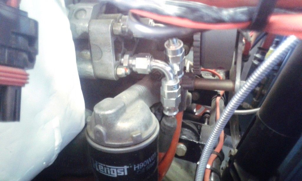

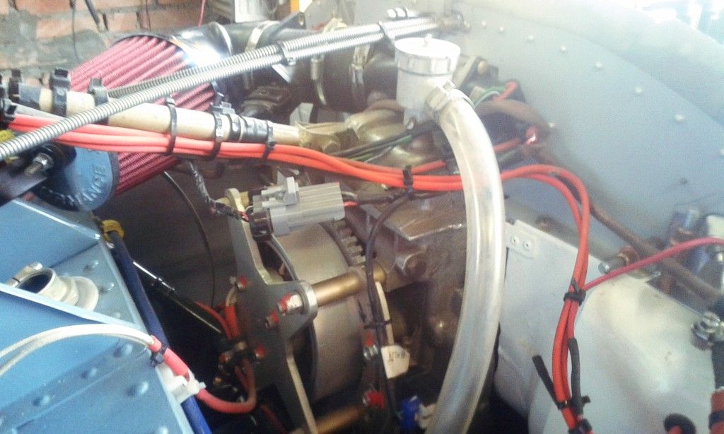

Штуцера шлангов маслорадиатора и вид на генератор с реперным диском 60-2.
Генератор с какого-то квадрика 400 ватт, модернизирован до существующего вида. Компактность имеет в довесок недостаток в виде шунтирующего реле-регулятора, из-за которого в бортовой сети выбросы плюс-минус 2,5 вольта. Посему установлен электролит (как на Ротаксе-912) 33000 мкф.
Иначе помехи радиосвязи как в грозу и контроллер ЭБУ себя плохо ведет.
Лучше бы обычный трехфазный генератор с обмоткой возбуждения.

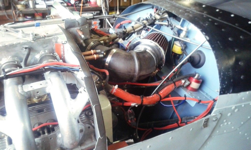

По итогам прошлогодних испытаний пришлось значительно поменять систему охлаждения, маслорадиатор и еще кучу мелочей.
На фото - итоговый вариант. Вот в мае и посмотрим, что почем.

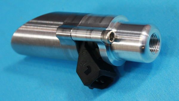

Типо вот так:
    22,1 КБ · Просмотры: 287
Вообще-то первоначальный вариант был с впрыском в зону впускного клапана. Но там вообще никак в капот не  лезло. Пришлось драть компоновку с UL-POWER. С учетом своих реалий.

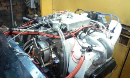

Неудачный опыт охлаждения головок. Пытался сделать, как на Джабиру. Головки хорошо обдуваются, а все остальное - нет.
Selesta, а что модернизировали в генераторе? Близость маховика с магнитами к реперному диску не влияет на ДПКВ? Гена был однофазным или 3-фазным? И какой регулятор использовали?
Что-то то столько вопросов за раз... :-X

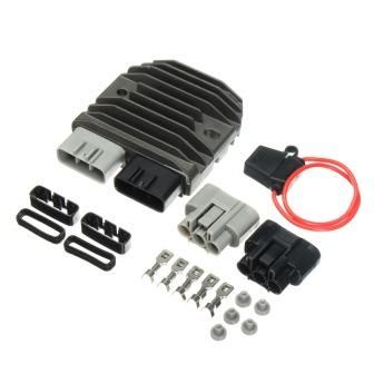

Генератор трехфазный с какого-то квадроцикла. Отрезал от ротора с магнитной системой центральную часть. Получилось кольцо с магнитами. Выточил реперный диск с посадочным отверстием под хвостовик коленвала мотора. Кольцо с магнитами аккуратно аргоном, без перекосов, не перегревая магниты, приварил к реперному диску. На ДПКВ магнитная система никак не влияет, так как стальное кольцо является для магнитов магнитным экраном. Регулятор вот такой: FH012AA
Ротор генератора ампутируется, как на рисунке - заштрихованная часть убирается.

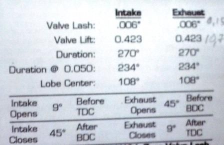

Вот еще один момент по выбору диаметра дроссельной заслонки на мотор VW:  - я установил дроссельный узел с мотора ЗМЗ-406 диаметром 60 мм.  Как оказалось, это слишком много - уже при 66% открытия мотор выходит на полные обороты и мощность, дальнейшее открытие дросселя на мощность никак не влияет. Мотор больше воздуха потребить уже просто не может, только начинает падать скорость воздуха в сечении дросселя.
Натолкнулся на такую вот методику расчета оптимального диаметра дроссельной заслонки:
https://www.drive2.ru/c/463704186681294932/
Клапана у меня стандартные для двухлитрового двигателя CU.
Распредвал имеет такие вот фазы (на фото):
И получается, что вполне хватит дросселя диаметром 46 - 48 мм.
И у кого какие будут мнения?
