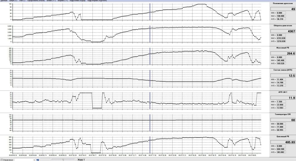

Интересно как это выглядит на графике циклового наполнения от дросселя? Вы прошивку калибровали под мотор?
Мотор больше воздуха потребить уже просто не может, только начинает падать скорость воздуха в сечении дросселя.
Да вот так и выглядит:
При дросселе 66% массовый расход достигает максимума. И дальнейшее открытие дросселя уже ни на что не влияет.
    120,7 КБ · Просмотры: 248
Да, картина понятная. При меньшем диаметре дросселя наполнение улучшится за счет прямого потока, не закрученного полузакрытой заслонкой.

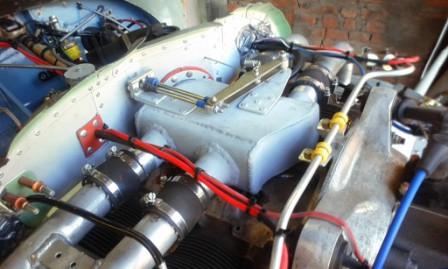

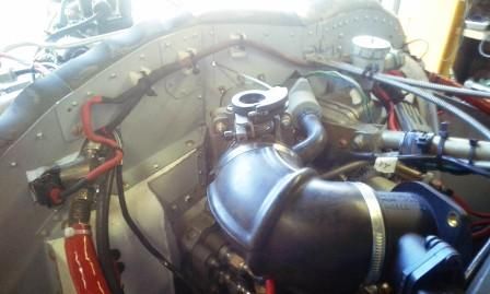

Переделал впускной ресивер и заменил дроссель ЗМЗ-406 диаметром 60 мм на дроссель от Ровера, диаметром 48 мм. От Ровера выбрал по конструктивным соображениям.
Наконец-то получилась плавная реулировка газа во всем диапазоне хода РУД. В общем, как в поговорке - кто не хочет сначала немножко поработать головой, тому приходится впоследствии много работать руками. ;D

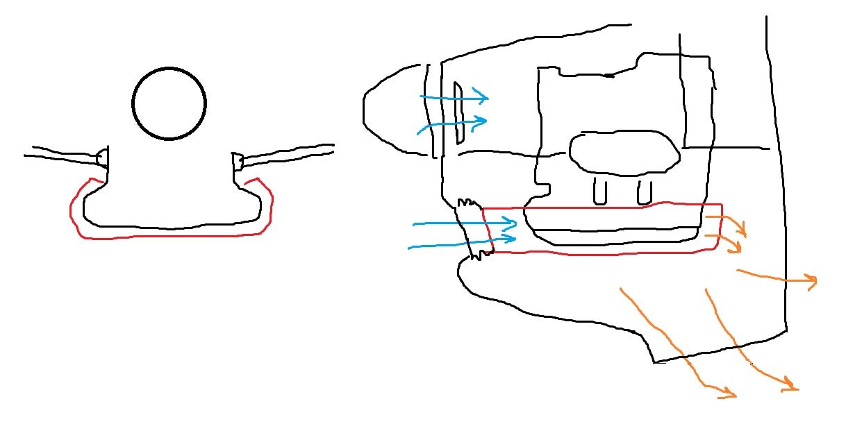

На фотках не видно, как оганизована система дефлектирования внутри капота. Т.Е. на старой , "джабировской" схеме весь воздух обдувал цилиндры, а потом выходил наружу, а часть гуляла по всему подкапотному. А сейчас как? Дефлекторов не видно.
А на поддон я бы сделал что то типа такого:
Практически так и сделано, в "дырке" стоит 9-рядный маслорадиатор.

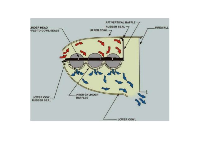

Схема классическая.
Вот тут американцы на эту тему вещают:
https://www.aircraftspruce.com/catalog/eppages/aeroclassiccooler.php?recfer=17478
