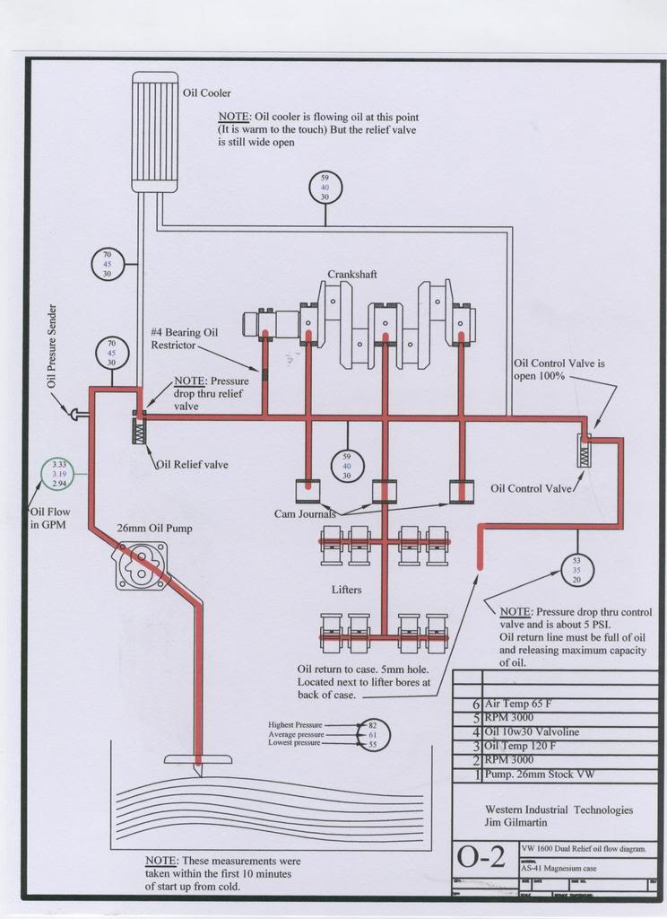

Dual relief oiling system. How it works.
https://www.thesamba.com/vw/forum/viewtopic.php?t=280293&postdays=0&postorder=asc&start=0
Запросто может получиться, что когда необходима работа маслорадиатора, клапан направит поток горячего масла мимо него.
У меня есть картер тип 4. Специально посмотрел все дырки.  Получается,что все масло которое качает насос проходит охлаждение. То масло которое не может пройти в систему смазки, сливается через редукционный клапан.

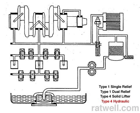

Я почему задергался - нашел такую картинку, ну и статью Jimmy111  на сайте thesamba.com.
По картинке на типе 4 клапан работает как клапан слива масла и как предохранительный. При "средненажатом" состоянии он выключает из работы масляный радиатор, при полностью нажатом состоянии масляный радиатор также не работает, но при этом еще избыток масла сливается в картер мимо масляной магистрали. А полностью направляет поток через масляный радиатор в ненажатом состоянии, это когда давление никакое и вязкость масла очень малая, что случается при большой температуре. Вот я и подумал - может у меня масляный радиатор и включается в работу при 115 градусов? И то кратковременно?;D
    40,2 КБ · Просмотры: 263

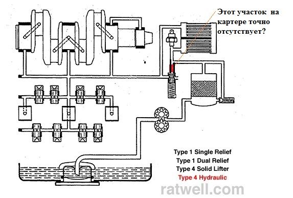

И Александр, при осмотре масляных каналов картера вы ничего не пропустили?
Я отметил на картинке переходной канал, который принципиально меняет всю картину.
    43,6 КБ · Просмотры: 266
Возможно и есть . Клапан срабатывает при 4 кгс\см*. Рабочее давление, как правило  меньше. Так,что все равно все масло проходит М.Р.
Да пропустил. Все как на вашей схеме. Все правильно зачем охлаждать холодное масло? При 80*С ,если залито рекомендованное масло, давление будет около 3 и все масло пойдет через М.Р.

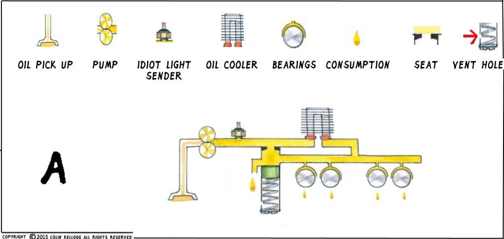

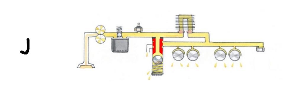

Ну у немцев как и у нас - идея хорошая, но  исполнение подводит. В статье Jimmi111 перелопатил сотню моторов и выявил разброс реальных давлений, при которых срабатывают клапан сброса давления и предохранительный клапан. Там он пишет, что из-за этого у них разорвало 6 маслорадиаторов.
То же касается "рекомендованного масла" и его характеристик.
Приведу пару картинок из статьи, когда маслорадиатор не работает. Хотя там речь о моторах Type 1, но общие принципы те же.
В частности, при хорошем масле типа 5W50 или 0W60, которое не потеряет вязкости при высокой температуре и будет держать давление, маслорадиатор вообще может не включаться в работу пока температура не поднимется под самое небо. ИМХО.

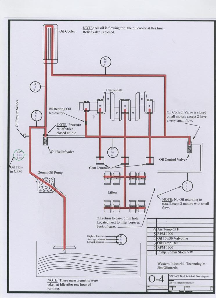

О! Настоятельно рекомендую статью по системам смазки моторов VW! С картинками! 🙂 На английском, но право, стоит потратить время с гугл-переводчиком.
Тут и эволюция системы смазки и многое другое.
Начал читать. Вот пара иллюстраций,  а там их много!
