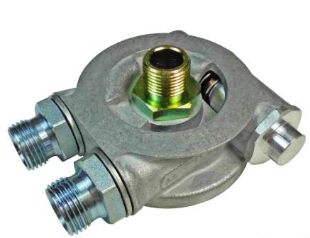

Кажется я нашел решение - проставка под масляный фильтр с  термостатом на 80 градусов. Переключаю маслорадиатор на нее и смотрим, что получилось.
И никакого вмешательства в двигатель.
    18,4 КБ · Просмотры: 265

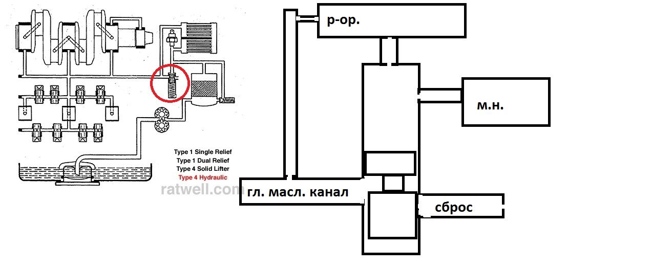

Вот схема вашего двига. При давление  более 4 плунжир уходит вниз и проточка соединяется со сбрасывающим отверстием . Все масло проходит через радиатор, проходит в главный масляный канал , а потом на сброс. Если масло очень вязкое и радиатор создает большое сопротивление, плунжир опускается еще ниже и масло идет минуя радиатор в главный масляный канал. Поправьте если не прав.
По схеме, если давление более 4-х , плунжер утоплен вниз, открывая отверстие сброса масла в картер, при этом поддерживая давление масла в главном масляном канале равное 4 кг/см2. Причем в данной ситуации нет перепада давления на входе и выходе маслорадиатора, из-за чего через маслорадиатор нет потока.
Циркуляция через маслорадиатор начнется при падении давления из-за падения вязкости масла при нагреве(самому интересно, при каком давлении и температуре?), когда плунжер начнет перекрывать прямой вход в главный масляный канал.

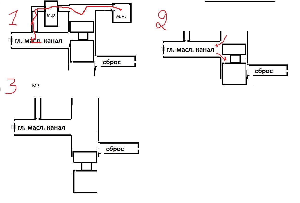

Витальич, если твою картинку модифицировать слегка:
1. Давление меньше 4х, перепад давления за МР мал.
2. Давление меньше 4х, большой перепад давления за МР.
3. Давление больше 4х.

Александр, по вашему клапан имеет только положения  "открыто/закрыто" , без промежуточных положений?  Это не так. Управление здесь аналоговое, а не цифровое.
Все промежуточные значения находятся от4 до 3,5.

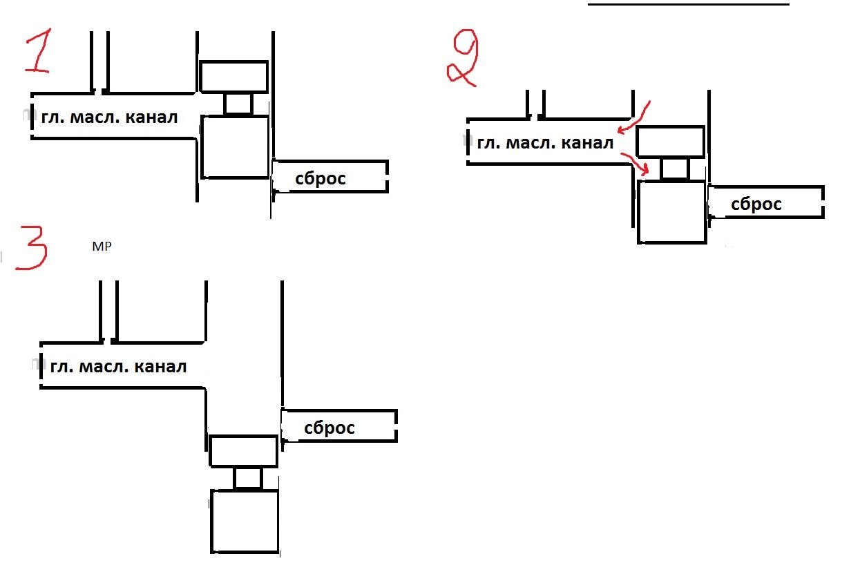

Ответ, не верный. Все масло идет через радиатор.
