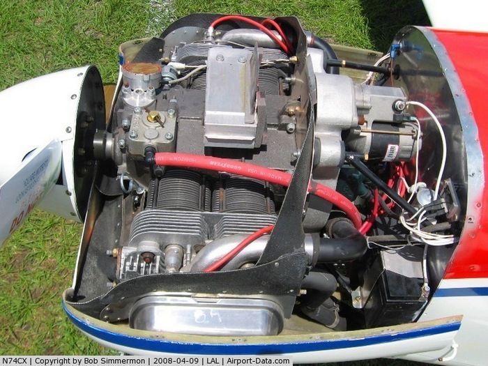

Мотор от т3 - VW 2.0l t25 можно половинить?

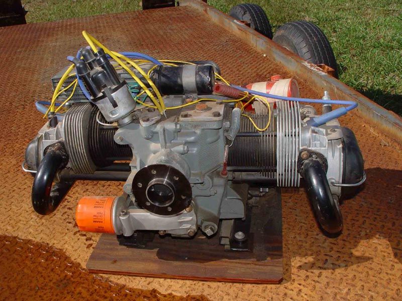

Лучшая половина VW берется от мотора Тип 1, а это Тип 4, у вас возникнут проблемы с прочностью вала отбора мощности, он слишком тонкий. Вот для справки вам ходы и диаметры Тип 1
То есть, у 4го типа более тонкий колевал? Есть данные о разнице диаметров?
на тип 4 лучше фланец ставить со стороны где был маховик.Почитайте темы про фольцвагены тут..
Коленвал не тонкий, тонкий привод генератора, к которому вы собираетесь что то прикрутить, пропеллер, редуктор итд.
Если хотите половинку, ищите Тип1 у нее выхлоп. окна в головке горизонтально, у Тип4 вертикально вниз.
А это чудо на вашем фото надо пользовать целиком.

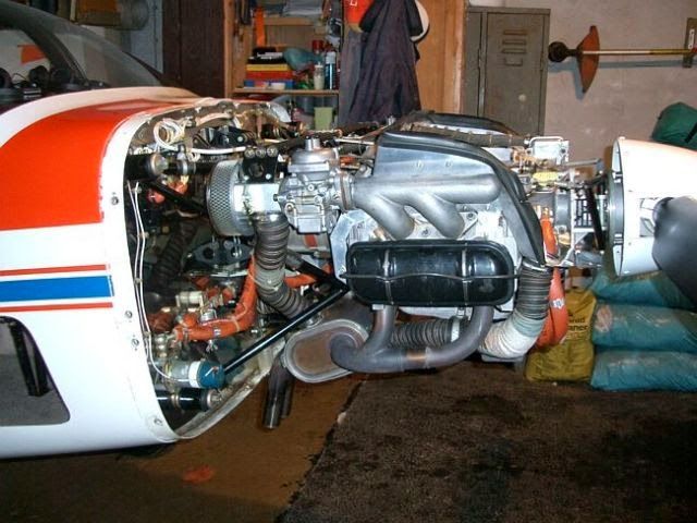

Его нельзя использовать из за того, что выхлоп вниз? Если только в этом проблема, то неужели это не исправимо? Просто покупать неизвестно что не хочется, и в то же время отличный вариант для половинки. Но действительно не могу найти фотографии половинки этого мотора... С выхлопом внизу нашел только это, но я так понимаю что ничего общего с vw там нет
Вот продают за 400 долл.
Привод винта- со стороны маховика.
Спасибо большое, классный переходник. Но я в своем проекте борюсь за каждый грамм, так что увы...

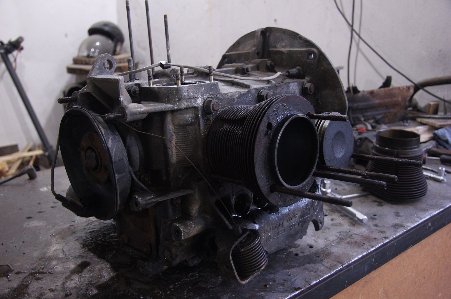

Так и сделал. Купил тип 1. Предварительно: Поршни 85.5, лютого колхоза не замечено, все вроде в нормальном состоянии, под восстановление пойдет, но конечно же нужно еще во внутрь нормально заглянуть. + это версия с масляным фильтром (с другой стороны торчит)
Заглянуть надо если мотор до 85 года с коренными беда
Можно поподробней? И где найти год?
Год на моторе не виден а корни старого образца толстые 5 мм их я изыскать немоги а новые тонкие как у всех их продают шатунные одинаковые пиши звони пообщаемся 914 470 81 50 чита
Федор. Это блок от раннего транспортера. Есть приливы на картеле под крепления т.н. »будки» и рёбра для охлаждения, позже их (рёбра) делать перестали.
