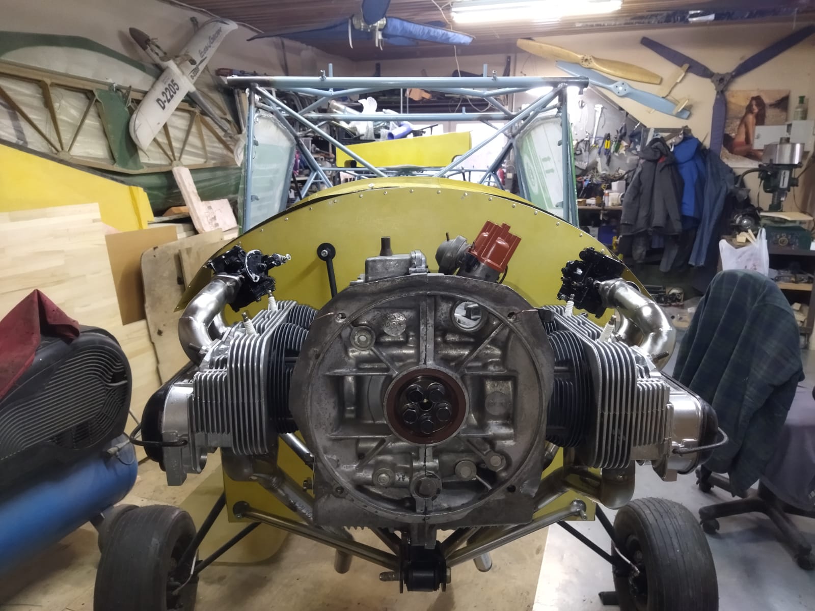

Подскажите у кого есть чертеж маховичного фланца коленвала двигателя CU (2 литра) (где 6 отверстий)?
У меня есть такой двигатель - могу промерять какой либо размер.
нужны диаметры и расстояния между центрами отверстий на коленвале.Мотор тоже есть,маховика родного нет а боюсь точно не смогу промерить на коленвале.вот и ищу чертежи может есть...

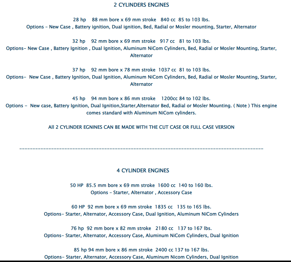

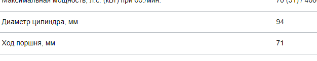

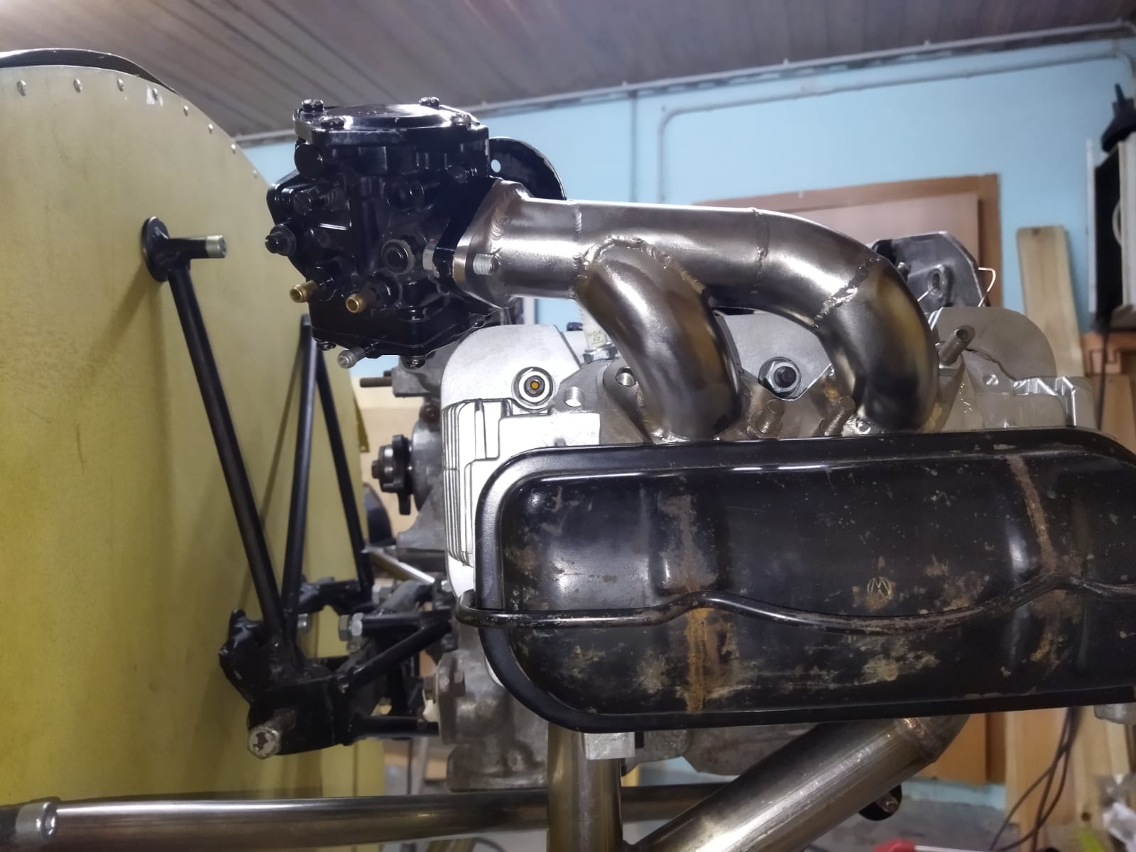

Вопрос к людям, разбирающимся в VW конверсиях. Мотор от т3 - VW 2.0l t25 можно половинить? А то именно по этому мотору что то нет информации, америкосы половинят 2.2 в основном. А если да, то можно ли оставлять оригинальное цпг и колено? Судя по этой картинке, они как правило увеличивают объемы половинок.
Потмоу что нашел сейчас такой в продаже, и вот ломаю голову. Буду благодарен за помощь!
