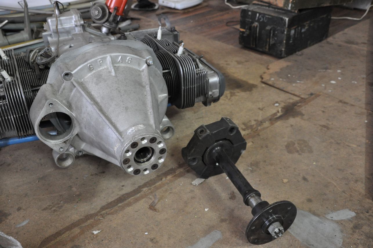

Вчера перевёз двигатель к отцу, бывшему бортмеханику на ми-4 и ми-8, после осмотра двигателя он заявил, что с втулкой на тонком конце кв он бы не полетел, особенно закреплённой на таком тонком конусе. И предложил вариант крепления вв со стороны  маховика на выносном вале и с резиновым демпфером ибо надёжно, хоть и лишний вес. На вопрос сколько это будет весить ( _Alex_ говорит , что у него - 14 кг), он вытащил носок редуктора хвостового винта ми-4 весом 6, 5 кг вместе с полым стальным валом Ф 40мм, длиной 30см, шестернёй, 3 подшипниками (упорный роликовый, промежуточный шариковый и опорный роликовый у вв) и фланец. Практически нужно вместо шестерни приварить диск с пальцами для муфты, выточить плиту на фланец картера и на  проточенном маховике закрепить резиновые втулки демпфера. Против опыта и убедительных доводов спорить не стал и теперь занимаюсь вопросами воплощения данного девайса в жизнь.

А вы фото в теме смотрите ? Я на предыдущей странице выкладывал нечто подобное.

по типу этого, но хлеще 😛
    146,6 КБ · Просмотры: 203
Это решение оказалось ошибочным и тяжелым.
В этом решении тяжелый очень вал, оно и понятно если его увидеть, сделанно как для танка 🙂 Данному устройству желателен вал полегче, полый самое то, заодно и демпфер попроще и полегче.
Сам корпус весит мало, пару-тройку кило, точно не вспомню.
И еще, конечно для тип1 сил на 60 это решение избыточно и тяжелое, но для тип4 с поршневой на 103мм достигается до 100 сил, так что решение самое то. Другое дело что в США тип4 не столь рапространен...
такой корпус может весить скорее 3 кило, чем 2, или даже больше. Но самое главное - демпфер лишний. Он не только не помогает, но может и навредить.

Если ставить такую калобаху, то лучше пусть это будет редуктор. Тогда оправдано утяжеление. А если на прямую то только на К.В. двигателя. ИМХО
без демфера винт заменяет штатный маховик жестко сидящий на валу. с демфером это не совсем так. неравномерность вращения коленвала увеличиться.
Ответ верный. сам по себе демпфер, способный справиться с такими колебаниями крутящего момента - изделие невообразимое. Для того, чтобы сгладить пульсации до демпфера понадобится маховик, не такой тяжелый как н машине, но все равно тяжелее, чем хороший деревянный воздушный винт. Без него демпфер будет быстро изнашиваться и возникнет люфт, который будет постепенно возрастать, вполть до разрушения узла.  Такой же маховик нужен и перед редуктором. Для сравнения, вес деревянного винта, который ставиться напрямую на этот коленвал и прекрасно  справляется со своими обязанностями, не превышает3кг.

За конструктив спасибо! Получается, что демпфер не нужен, остаётся плита на картер, облегчённый маховик, вал, один опоро-упорный подшипник , два сальника, укороченный корпус, фланец винта. общий вес без маховика ожидается  около 4,5 кг.

И это все лишнее. Вес втулки винта, которая жестко садится на коленвал, 1.3-1.5кг. Предельно облегченный маховик весит около 3кг, если диаметр зубчатого венца стандартный.
