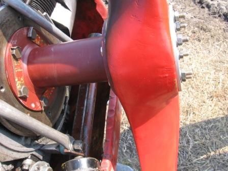

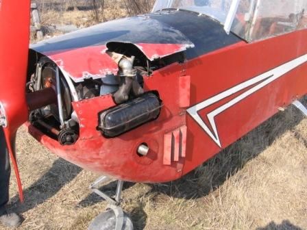

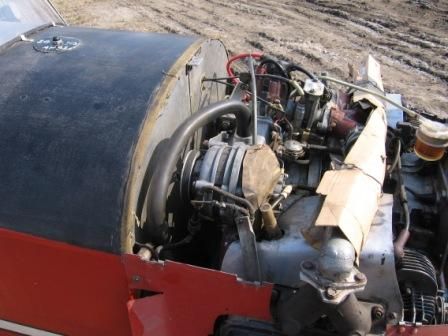

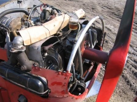

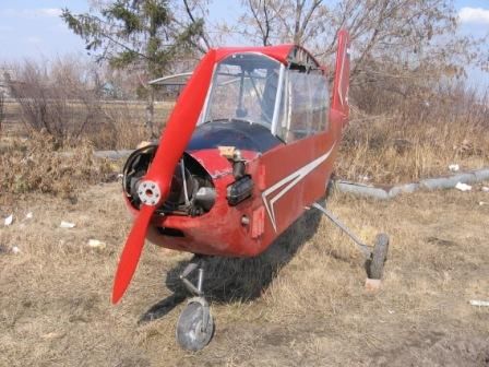

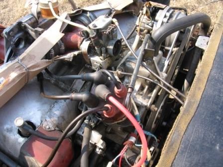

Доброго времени суток уважаемые жуководы. В постах №№49,60,83,91, Я писал о своём VW CU и пытался выяснить: можно ли обойтись без редуктора. Мнения форумчан разшлись и я решил проверить на практике. Изготовил винт, СДВ1 1,5м и шагом 0,76м, установил его непосредственно на К.В. двигателя и... завёл движок. Дело было сегодня. Темтература воздуха +10, обороты МАХ 3000, тяга 85кгс.
Вывод: редуктор необходим.
Или винт кривой, или с движком непорядок, или то и другое вместе.
По-моему карбюратор смотрит назад. Может в этом причина?
Возможно винт не самый лучший , возможно двиг не в лучшей форме но этотже двиг с редуктором и не самым лучшим винтом диаметром 1.9м выдавал 150 кгс. и самолет не плохо летал. Возможно он полетит и на пря мой передаче если идиально подобрать винт ,но в любом случае с редуктором и большим винтом самоль будет летать значительно лучше.
лучше летать или хуже ни знаю, тягу снимешь больше это факт
Как бы не наоборот.
Смущает то, что с винтом СДВ-1 диаметром 1.5м и шагом 0.76м, соовественно, относительный шаг 0.51, обороты полного газа на месте у двухлетрового мотора только 3000об/мин.
Даже с учетом температуры воздуха 10С должно было быть 3300-3400.
