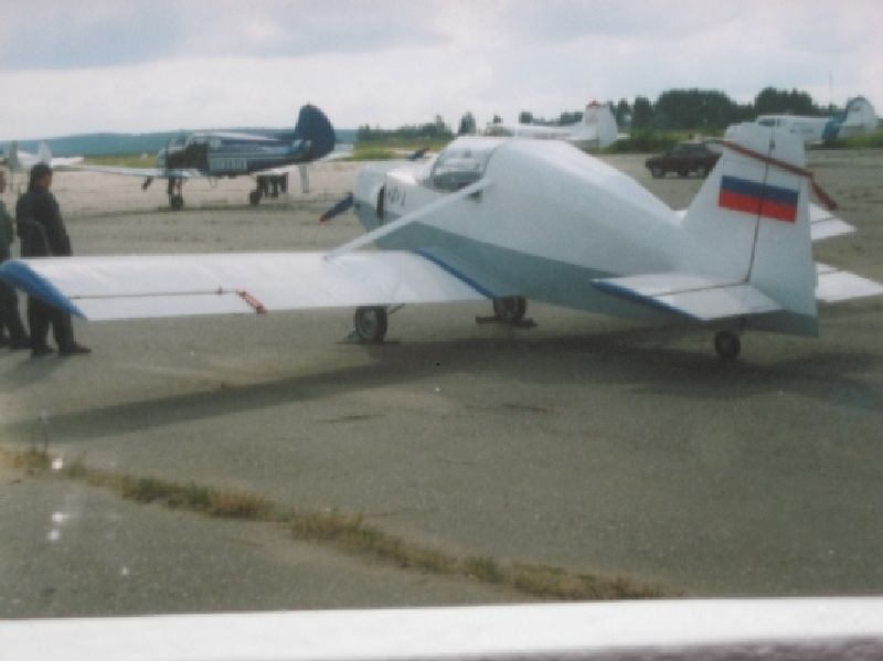

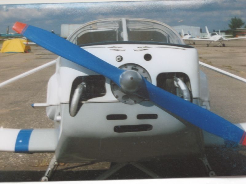

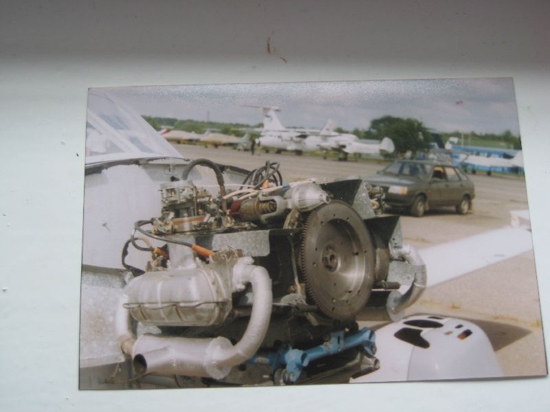

Я уже как то приводил на форуме пример использования VW - 1,6л с винтом Ф 1,4 м. на маховичном выходе к.в. в кач-ве ВМГ двухместного самолета. Создан самолет в г. Кингиссепе Питерской обл. Ребята говорили, что никаких переделок упорных шайб не делали, летали как есть на типовом моторе, часов 40 - 50 к тому моменту - без проблем. Два карба - их доработка.

Вид с капотом:

Обесмпечить подачу масла на опорную поверхность все же надо. Как это делается я уже объяснил.
Два карбюратора не имеют смысла, это только лишний вес и морокас  их синхронизацией. оптимальная длина впускного тракта для таких применений 600-800мм,  так что сделать номальный коллектор для одного карбюратора совсем не трудно.
Полезное решение - масляно- воздушный теплообменник на впускном коллекторе после карбюратора. Он ликвидирует проблему конденсации смеси по дороге в цилиндры и одновременно позволяет уменьшить или совсем исключить маслорадиатор.
Классный самоль! И летал? Типа КР-2 ? А какие характеристики с таким двигателем и почему не проточилм маховик?
Я беседовал с авторами, самолет летал с двумя пилотами. Пилоты легкие, их трое в компании, вес каждого из них вряд ли превышал 65кг. Самолет закрытый лобастый (пилоты бок о бок) подкосный низкоплан средней размерности. Вес не помню теперь. Как говорили ребята, им удалось немного повысить мощность (установкой 2х карбов и т.д.). Фотки с фотографий, извините за качество.
