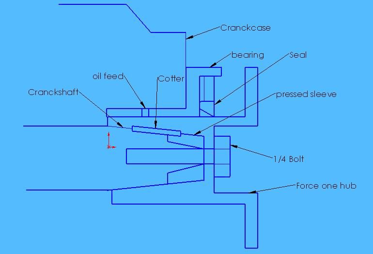

Пока так вырисовывается:
1. напрессовать втулку по - горячему  на имеющийся конус кв довольно выполнимо, точить КВ желания немного.
2. осевой болт диаметром 20мм длиной 120 мм с резьбовой частью 85 мм. соответственно нарезать резьбу в кв  глубиной 80 мм -   диаметром 20 мм.
3. дюралевый стакан на место сальника на холодной посадке без проточки блока.
4. шариковый опорный подшипник + сальник в стакан.
возникла идея, а если втулку вв сажать не на горячей посадке. а на эбокситке и ли другом клее.
Вот сделал на скорую руку набросок, надеюсь будет понятно.
sleeve это и есть та втулка которая насаживается на носик коленвала с усилием и потом делается конус и шпоночный канал уже под втулку пропелера. Bearing это стакан выполняющий функцию вкладыша, в нем отверстие на штатном месте откуда поступает масло из блока. Cranckshaft это коленвал и Seal это сальник. Болт кстати не 20мм а 12мм.

подумалось тут, что вопрос соосности стакана и кв довольно сложен 🙁 поскольку посадочное отверстие половинется и жёсткости там маловато, так что вариант с подшипником, а следовательно и со стаканом теряется в тумане.
_Alex_ спасибо за обьяснение всё понятно. но чем плох болт на 20 это - ж прочнее.
Стакан точится пот вал, блок растачивается на координатном, в чем проблема? Вот дополнительный подшипник вряд-ли нужен.
Кстати, я вставлял фотки стакана и втулки сдесь, поищи по теме.
Я дал данные автора данной конструкции, думаю 12мм достаточно, надо же оставить достаточно мяса в коленвале.

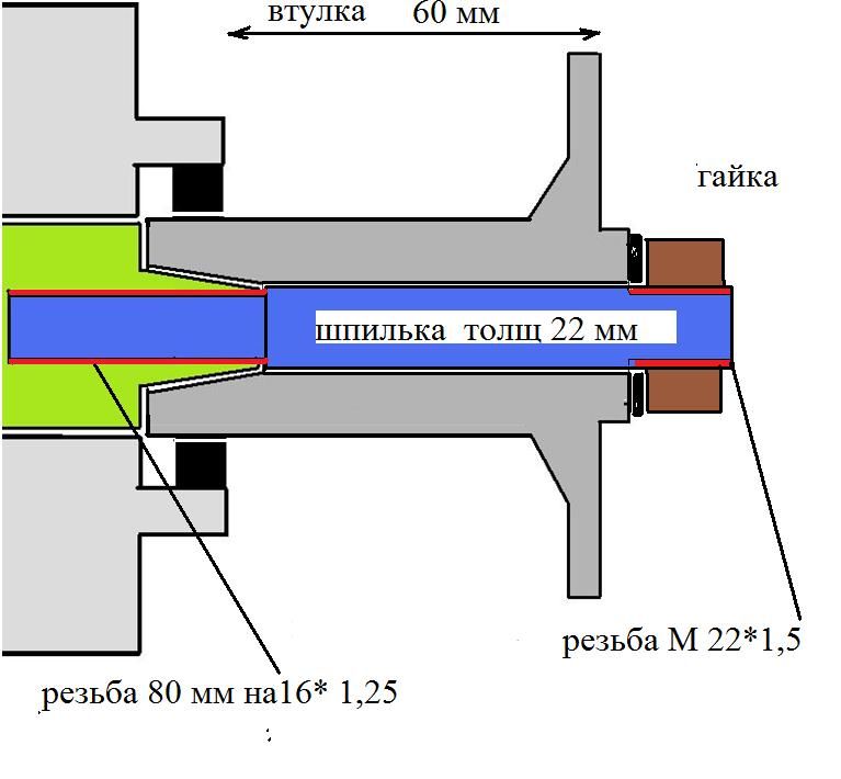

Простые решения не всегдасамые верные, но тем не менее  попробую предложить ещё одно.
Втулка ВВ минимальной длины, в кв ввёрнута на  фиксаторе резьбы массивная шпилька диаметром 22 - 23 мм, крепление втулки вв соответственно здоровой гайкой.
Единственно слабым местом конструкции вижу в маленькой шпонке, которая есть на  КВ. если вал стальной, то можно было бы шпильку приварить к конусу квала.

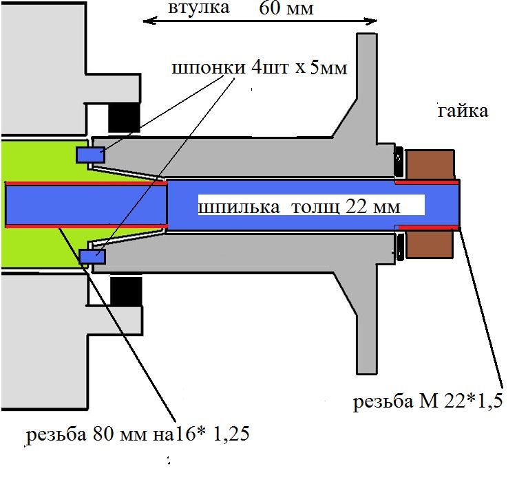

или так  - с  цилиндрическими  шпонками диаметром по 5 мм.
если на валу конус, то шпонка по большему счету совсем не нужна,хотя и ни помешает,главное конус должен быть идеальным по отношению к конусу втулки В.В.

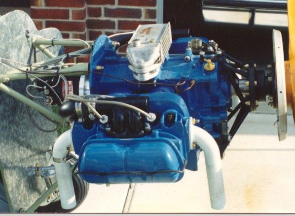

Для творческой мысли 🙂

zar писал: если на валу конус, то шпонка по большему счету совсем не нужна,хотя и ни помешает,главное конус должен быть идеальным по отношению к конусу втулки В.В.
В принципе , думаю, что можно на крайний случай (если токарь совсем уж криворукий 🙂 )использовать родную втулку (с идеальным конусом) под вентиллятор (стремя болтами) а именно её конусную часть, приварив к нему цилиндрическую часть втулки вв., предварительно посадив её внатяг. шлицы там есть.
