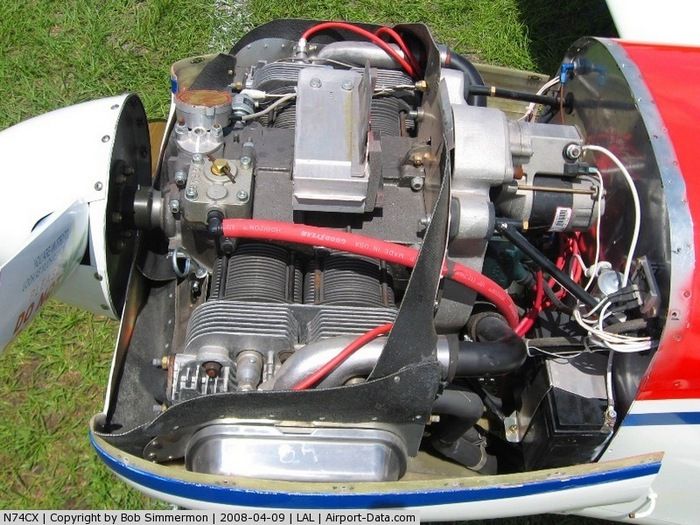

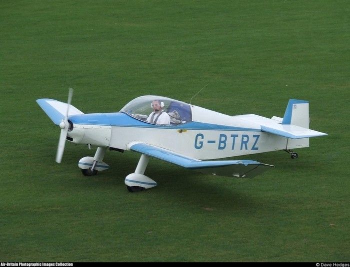

Но у них есть ещё, не менее популярный двухместный Jodel D-18,который там наделали где-то под 1000 штук.Привлекает то,что он влазит под их и нашу категорию СЛА.С двигателем VW, чуть больше 1800 и 65 л.с.(как у них написано)при G=505кг.,Vмах=205,Vкр.=165-170,а Vпос.=65-70км.ч.
Правда разбег несколько великоват-150-170м.
Я думаю ,что такие данные, с таким мотором удовлетворили бы многих.
