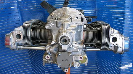

Серийного мотора с таким объёмом не существует!
Это доработанная (конверионная)версия скорее всего тип1.,но чтобы определить точно, надо смотреть двигатель.Приблизительно можно сориентироватся по выхлопным отвестиям: тип1 выхлоп на головках по напровлению вперед-назад,тип4-вниз.Тип4 можно нагнать объём до 2.7л .на тип1-до2.3.На тип1 картер вроде из магниевого сплава,на тип4-алюминиевого.
Комплекты Force one на грейтпленс для крепления ступицы винта к коленчатому валу. Те, что попроще к тип1, который дороже и сложне к тип4.Это связано с особеностью коленвала тип4-очень тонкий конец. ;D
Вот спасибо за подсказку с выхлопом!Сейчас попробую прилепить фото  того мотора.Ещё раз уточнил объёмы и посмотрел фото на их сайте ,до 2442 сс ,выхлопы  вперёд-назад.Значит ли это ,что эти моторы не тип 4,и они подойдут для нас?

Как раз такой мотор есть,но не знаю  это тип 4 или нет, стоит он 3800 долл.,поэтому прежде,чем покупать ,хотелось бы собрать больше информации.
Какая самая тяжелая работа по модернизации этого экземпляра, и что в итоге он выдаст,просвети,пожалуйста.
Да,чуть не забыл,шо таке Force one?
дайте ссылку того что вы хотите купить, но как я и писал, уверен на 99% что это тип1. Force One называется пропелерная втулка от GP:http://www.greatplainsas.com/scphub.html

1600 максимально серийный объем, редкая автоконверсия летает на таком..
Я и говорю,что это уже готовая конвесия только не известно для чего?Существует множество конверсий для разного использования(гонки,итд и тп и авиа в том числе)

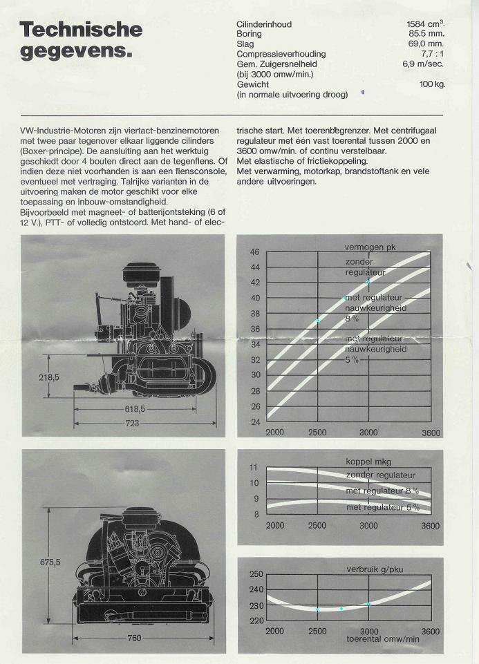

на рисунках выше видно. что максимум крутящего момента у промышленного варианта (это он) мотра Тип 1 1584см3 находится в диапазоне 2000-2200об/мин. При этом на моторе установлены инерционно-масляный воздушный фильтр и выхлоп такие же как на Жуке. И еще эти кривые учитывают отбор мощности на привод вентилятора.  Без вентилятора, с воздушным фильтром нулевого сопротивления и простейшим выхлопом (4 патрубка) в диапазоне 2500-3000об\мин внешняя характеристика смещается вверх на 3-5 л.с. Меры по повышению коэффиуциента наполнения для авиационной конверсии интересны только те. которые повышают крутящий момент в диапазоне до 3000-3500об/мин. Например, у мотора Лимбах 2000 максимум крутящего момента приходится на 2600-2800об/мин и там же достигается минимум удельного расхода топлива.
Очевидно, что возможностей стандартного мотора Тип 1 вполне достаточно даже для того, чтобы поставить на реплику КАБа винт, идентичный оригинальному Sensenich который применялся на моторах А-40 и работать в том же диапазоне оборотов.
Уменьшение диаметра и смещение диапазона оборотов несколько вверх приведет  к эффективной реализации большей мощности.
Еще для справки: Родной винт мотора А-40 на самолетах Taylor E-2 Tayor/Piper J-2 имел диаметр 69 дюймов, а на Аэронке С-3 Мастер с аналогичным по характеристикам мотором аэронка е-113 был винт диаметром 66 дюймов.
Для того чтобы точно подобрать классический деревянный винт, если точные характеристики мотора неизвестны,
нужно в крайнем случае изготовить 2 винта. Экспериментов с шагом не будет.

Смотрел на сайтах, первое самое большое замечание, литые коленвалы, ни в коем случае нельзя применять, нужны либо кованные либо точенные с цельной болванки стфли 4130 как в случае SCAT. Второе на что надо обратить внимание это распредвал, на конверсиях ставят вал с большими фазами (момент на низах) и как правило чуть больший подъем клапанов. Для тип1 я не могу подсказать характеристики распредвала, попробуйте узнать на американских форумах.
