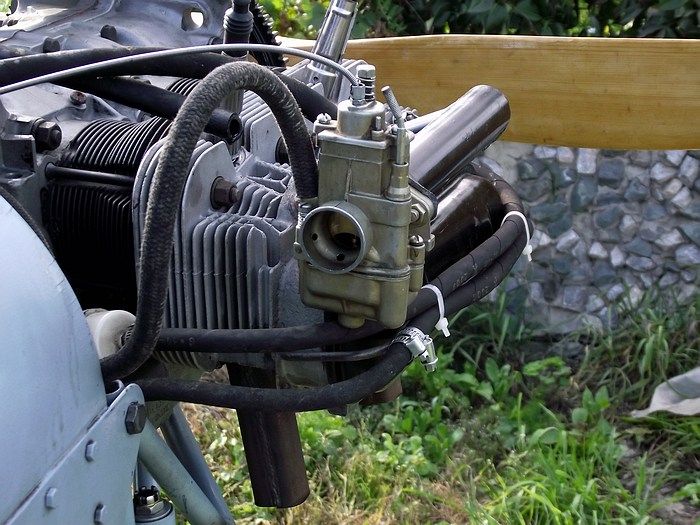

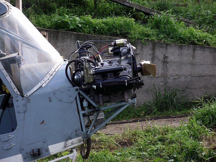

Один из участников ветки Виталич много лет летал на подобном 2-х местном самолете (только пилоты - тандем) с малоконверсированным 2 литровым фольксом (обошедшимся, думаю, ему недорого), установив на него редуктор.
   За морем телушка - полушка, да на рубль перевозу! Сейчас такой набор (76 л.с.) стоит примерно $5500. Если грамотно выбрать его состав, то в $4000 можно уложиться. Далее придётся заплатить перевозчику и львиную долю фирме, которая возмётся поставить товар  к Вам домой. Можно сделать самому, но нужно иметь солидную подготовку для общения с банками и таможней.

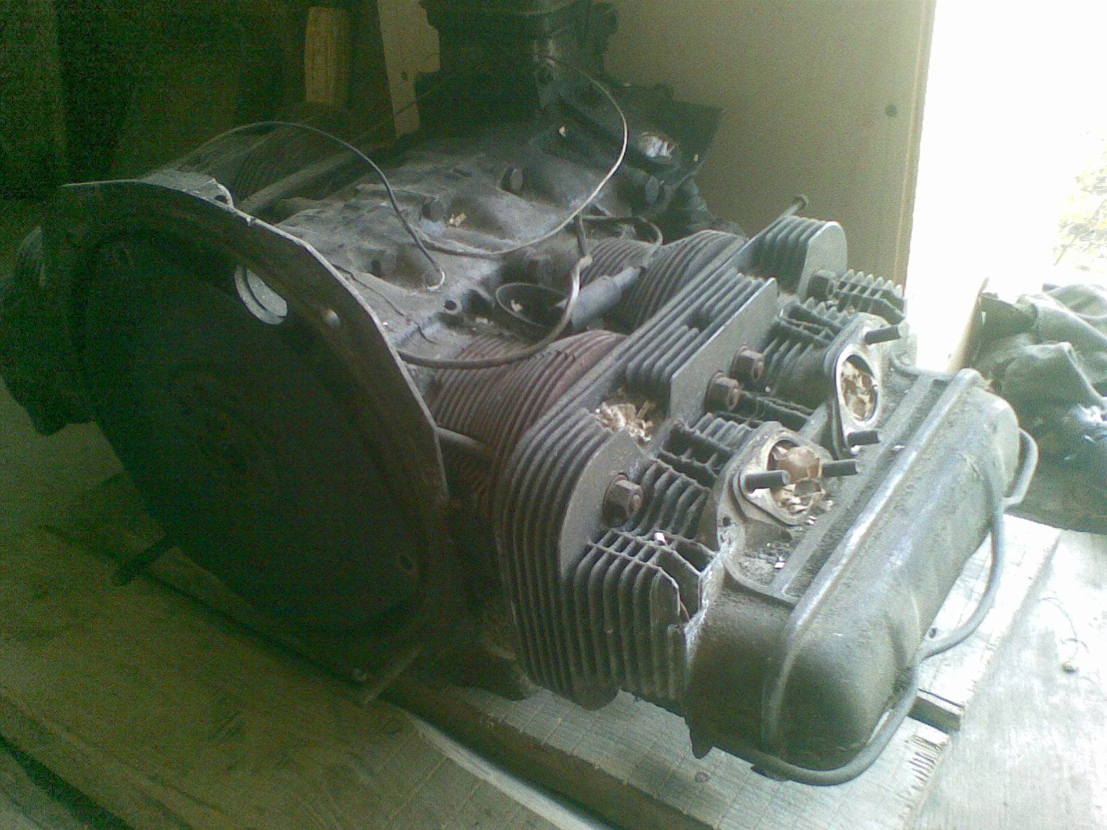

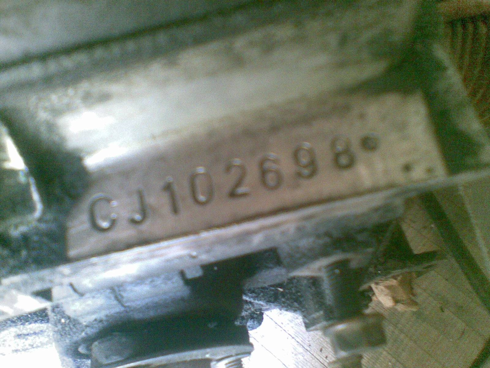

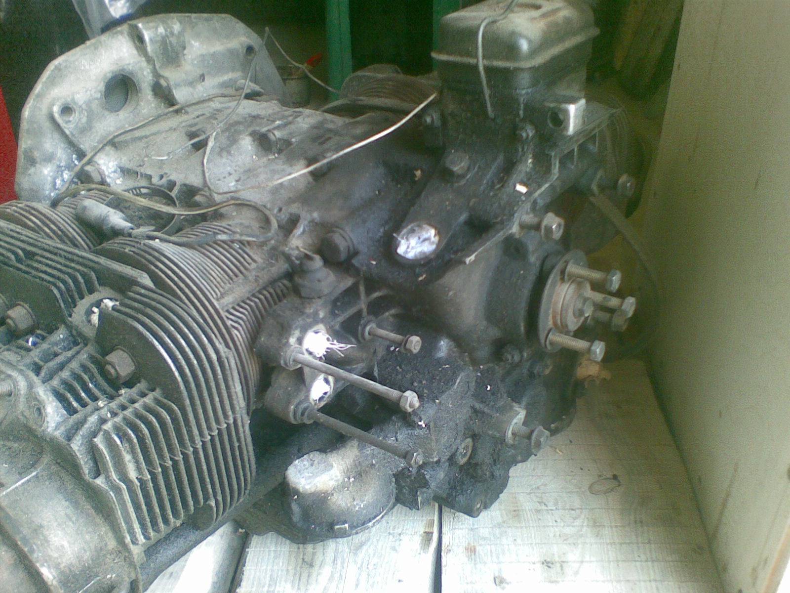

Нарисовался очередной вопрос.У двигателя  СU ход поршня 71, Грет Плейн выпускает к.в. 69 и 82. 69 к.в. с 1.6  кто знает станет 69 к.в. на СU мотор? Может у кого был опыт, или 82 и что нужно переделывать?
Опять путаеш тип1 и тип4, они несовместимы, вал от тип1 не подходит к тип4. Увеличение хода поршня на тип4 стоит дорого...
спецы говорят на т2 только мог быть 2л а в техпаспорте 1.9л для растаможки

Alex  я ничего не путаю читай внимательно вопрос, я  просто спросил подходит или нет так как не имею 1.6 чтобы проверить.А увеличение хода мне не нужно скорее наоборот.Но Плейн на наш двигатель к.в. не делает.И вопрос опять если вкурсе 82 Плейновский к.в нам в блок по посадке станет?И еще мысли в слух если на 1.6 поставить 94 поршня получится Плейновсий 1915 а на наш 2 литра 82 К.В.  2276(80л.с.) такая арифматика как думаешь?
