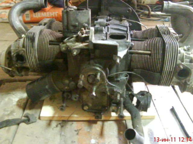

Привет всем! Вопрос к знатокам: приобрёл мотор снятый с Т-2 , судя по наличию блока из магния это тип 1.Хотелось бы узнать его характеристики объём,мощность и т. д.
    50,5 КБ · Просмотры: 177
Почти тип1 1600 кубиков, 50 сил, блок СT или CZ. Почти тип1 потому как в основном использует все части тип1 но имеет некоторые особенности.
http://www.tunacan.net/t4/tech/ct-cz.shtml
http://www.type2.com/library/engineg/boxeng.htm

Alex спасибо за информацию, если можно ещо пару вопросов:фланец на котором стояла крыльчатка можно применить под установку ВВ через небольшую проставку удленнитель и можнно ли постатавить этот мотор на ЛА без существенных доработок просто сделав ему капиталку.
Поставить втулку винта на носок вала самое простое именно на таких двигателях, Полынов дал правильный адресс, http://www.greatplainsas.com/scphub.html
Если не собираетесь увеличить мощность путем изменения объема (цилиндро-поршневая, коленвал, распредвал) то простой Shrink Fit Prop Hub ставится напрямую без доработок. Единственная желательная доработка это сверление коленвала под более длинный болт, я где-то в данной ветке постил рисунки, поищите. Еще в сети есть дока от Еванс по простой переделке тип1. Учтите что с данного двигателя с прямым приводом в авия-варианте будете иметь сил 30-35, для одноместного самолета нормально.
Мловато, собираюсь строить двухместный самолёт. А что нужно сделать что бы снять его родные 50 сил.

Я не говорил что невозможно, сказал что для авиаконверсии нельзя, магниевый блок не выдерживает более чем 2 литра. Есть алюминиевые блоки тип1, вот на них и делают, но не 3 литровые, 3 литровые возможно на тип4.
