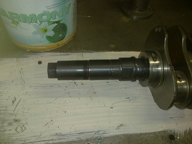

Я тут почитал много было разговоров по поводу короткого вала посмотрите может кому понравиться как я усилил и удлинил вал на Субару.
А смысл?
усилил и удлинил. Читайте внимательно.
Здесь говорилось, что на типе 4 короткий вал сложно крепить фланец.
Работа хорошая. Но вот испытания бы провести. А то не охото без винта на взлете остаться.
Надежность сварного соединения как нибудь проверяли?
Читаю внимательно.
С этим не поспоришь.
А вот тут весьма сомнительно.
Совершенно правильно, но на Субару как то не принято напрямую насаживать винт, обычно используют редуктор, поскольку максимальные обороты 5500-6000. На фольксвагене 3800 и на взлетном несколько пренебрегают тем, что винт выходит за расчетные режимы, крейсер 2700-2800 и всё приходит в норму.
Сварка отсутствует напрочь. Здесь работает левая резьба 36 шаг2. Резьба зафиксирована фиксатором резьбы.Который, чтобы отвернуть, требует нагрева до 260градусов.

Двигатель уже в работе правда не долго. Самоль ещё не закончен двигатель периодически гоняю. Чтобы не застаивался.
Читаю внимательно.
Всё зависит от поставленной цели. Это отдельная тема не хочу выносить так как она разгорится в споре а мне этого пока не нужно. Нет весомых доказательств. После облёта возможно вынесу этот вопрос на обсуждение а пока рано.
